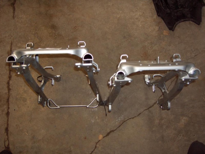

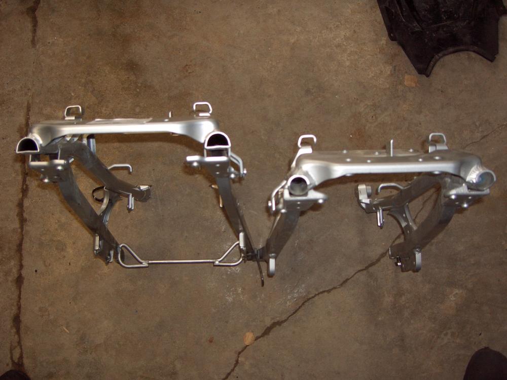

Hier ein Bild vom K3 bzw K4 Rahmen, sie stehen auf einem ebenen Untergrund.
Soweit ich daran erinnern kann ist der K3 Rahmen 5-6 cm höher.
Und der Stahlrahmen hat am Batteriekasten eine Strebe die sitzt etwas anders als bei der K4
Und hier nochmal der Link zum Heckumbau
http://www.pixum.de/viewalbum/id/4535743
