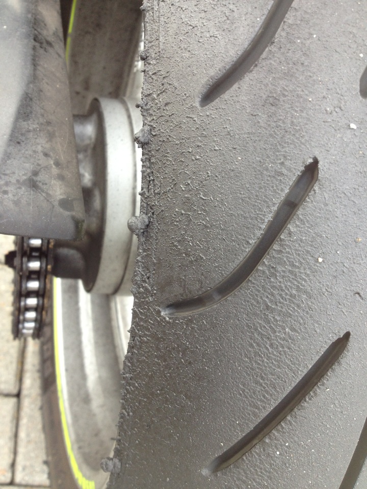

Fürs erste Mal Rennstrecke in der Instruktorengruppe sind Sportreifen eher ausreichend.
Wenn Du es schaffst Dich mit Strassen-zugelassenen Reifen auf der Renne als Anfänger abzulegen, dann behaupte ich mal, dass daran nicht der Reifen schuld ist.
Ich bin am WE mit Hafeneger 2 Tage in Oschersleben gefahren, dort sind in den Anfängergruppen 50% mit Strassenreifen unterwegs gewesen. Insgesamt haben sich 6 oder 7 Leute abgelegt bzw. in den Kies gefahren und dort umgefallen, weggerutscht ist allerdings keiner, sondern alle via falscher Linie, zu spät gebremst.
Ein Fahrer mit einer alten Fireblade und PiPos drauf ist 1,55er Runden gefahren, ich selber mit Power Pure 1,59er ( Foto des Reifens nach 2 Tagen Einsatz angehängt ) und da hat bei mir schon der Seitenständer links geschliffen. Die Minitwins fahren mit den Conti Raceattack bis 1,43er Zeiten 8O.
Mit Rennreifen hast Du als Anfänger eher das Problem, dass Du die kalt fährst und dann hast Du ein viel größeres Problem.
Auf der Renne geht es als Anfänger für Dich als aller erstes um die richtige Linie, Sitzposition und nicht um brutales Angasen ( was ohnehin falsch wäre ). Wie es so schön heisst: Slow Hand - Fast Rider.
Mit abgefahrenen Pellen würde ich mich allerdings auch nicht auf die Piste trauen und der Mann bei der technischen Abnahme lässt Dich in der Regel damit auch nicht auf die Strecke.
Thomas
Power Pure nach 2 Tagen Oschersleben
