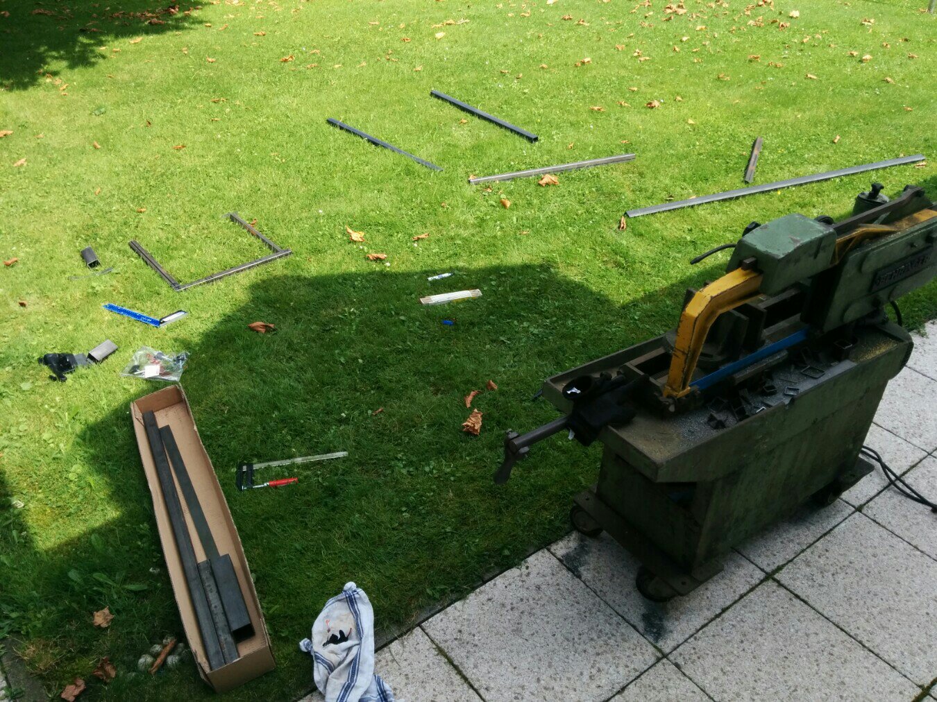

Beitrag von Xray » 05.08.2014 22:19

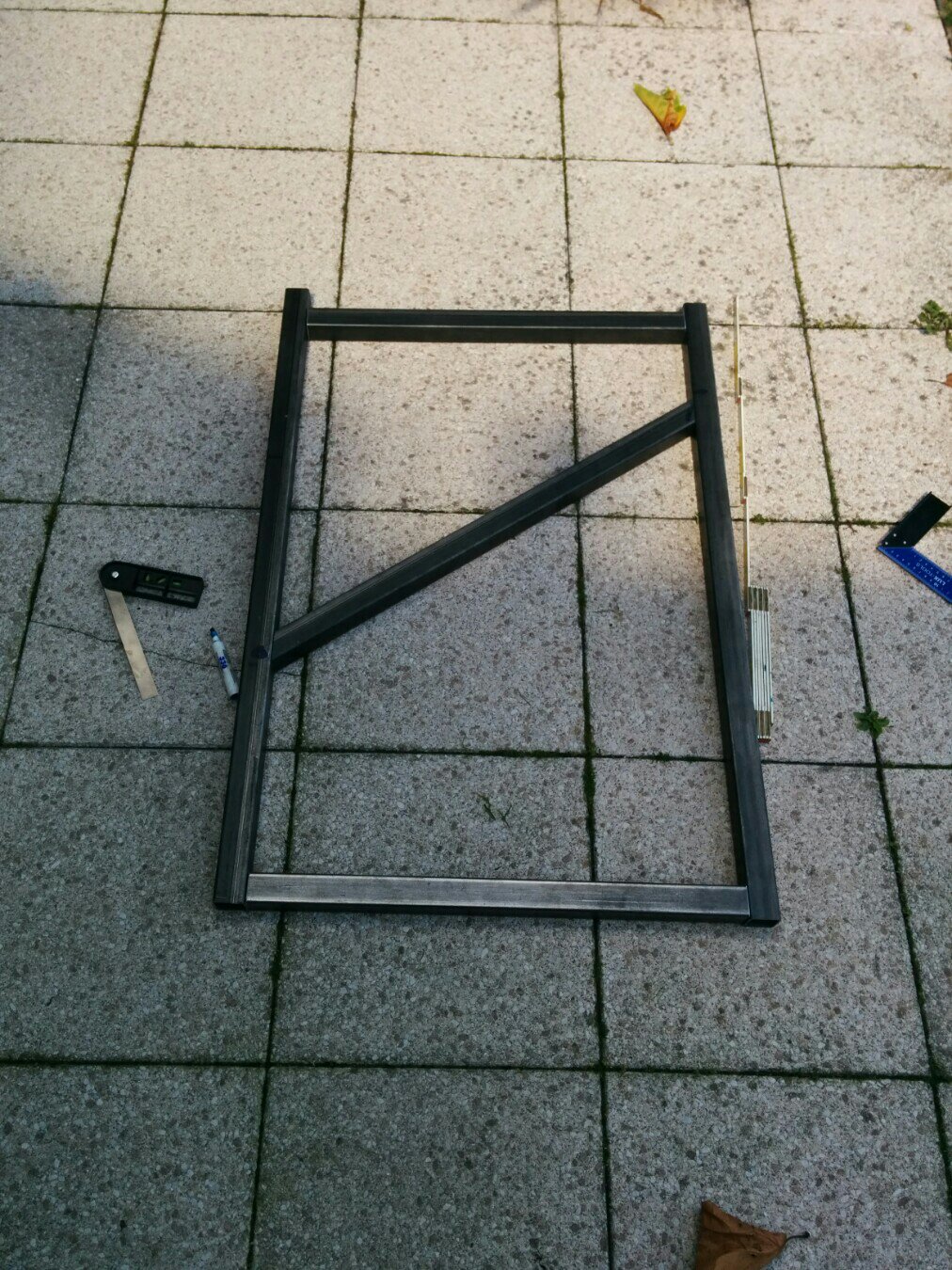

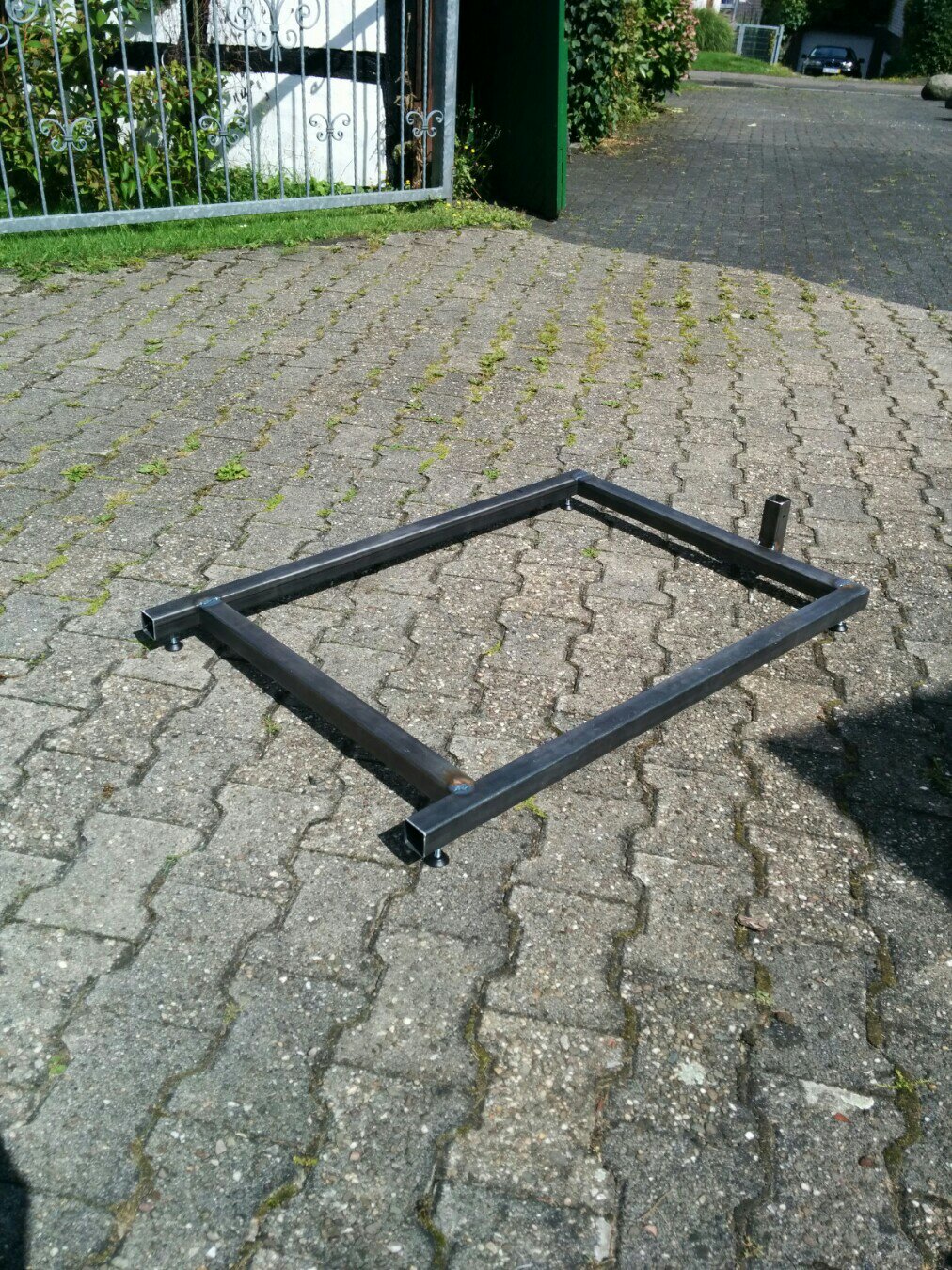

Bleibt noch die Frage welche Form der Rahmen haben soll ?
vom Material her tut sich da nix, 5 Meter 40x40x2 muss ich dafür noch kaufen + je 0,5 Meter Rohr was ich rein/ drüber stecken kann

Xray
Beiträge: 1249
Registriert: 20.03.2010 0:14
Wohnort: Bergisch Gladbach
Re: An die Rennstreckenleute > Reifenmontagegerät??
Beitrag von Xray » 12.08.2014 18:04
das war es für heute, hab etwas zu wenig Rohr gekauft, Argon is leer, und der 20er Bohrer geht ohne Modifikation nicht in die Bohrmaschine-.- und um den freien Tag für den schönes basteln geplant war so richtig kacke zu machen, gabs auch noch ne Hiobsbotschaft vom Prüfungsamt der Uni...

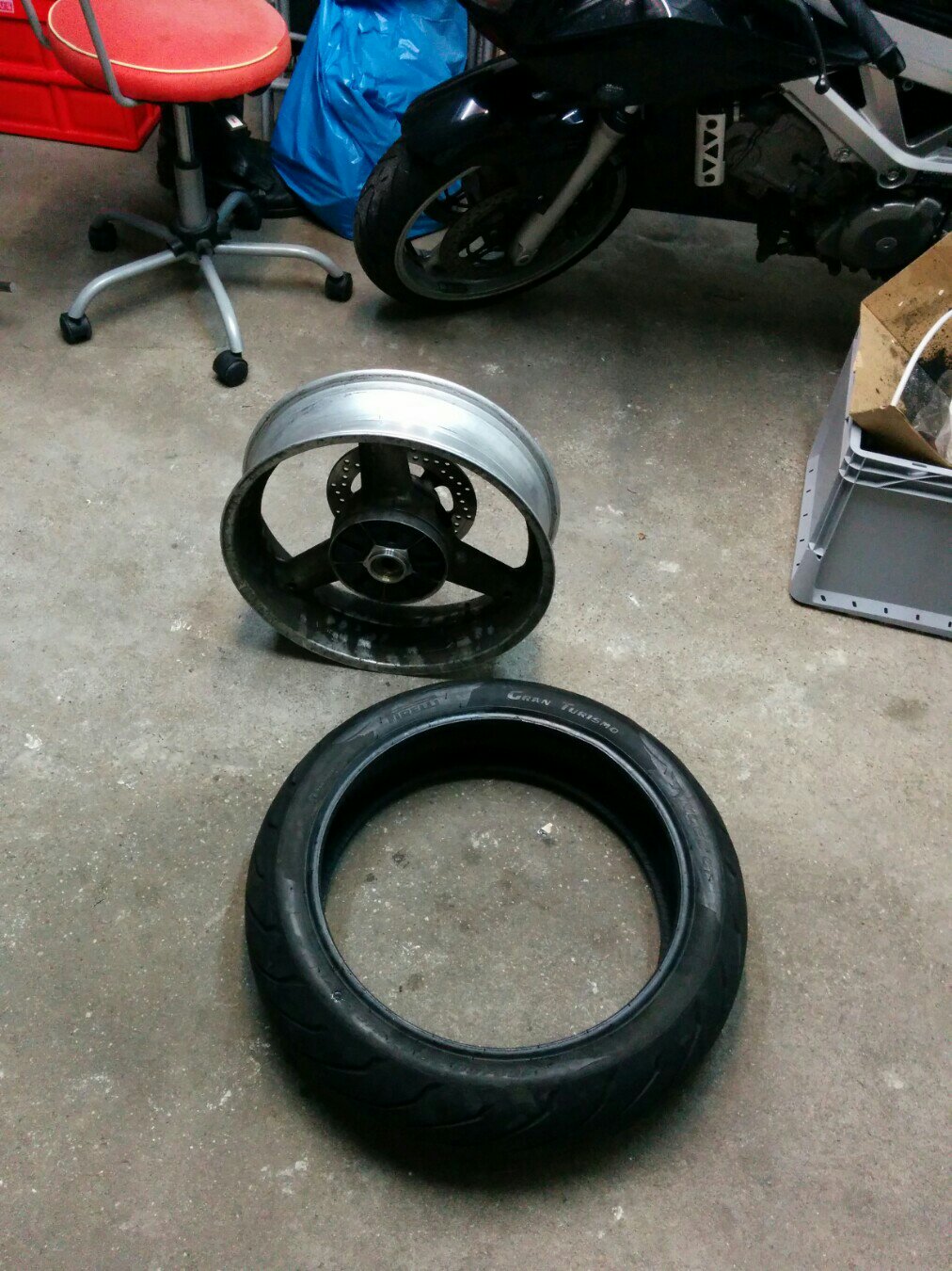

Ich bins noch mal :-) auch wenn ich es zeitlich noch nicht geschafft habe das Gerät ganz fertig zu bauen, so habe ich es gestern Abend doch zum ersten mal getestet. ( Hatte mir am Wochenende ne Schraube eingefangen )
Soweit ging es ganz gut, der Arm wo am Ende der Montagekopf dran ist, ist noch etwas zu lang und ich muss die Auflagepunkte noch dran machen.
Etwas unsicher bin ich mir jetzt allerdings bei der Montage des neuen Reifens. Wo muss ich da den Kopf hin tun nachdem ich den Reifen erstmal von Hand über die Felge gesteckt habe? Vielleicht hat da jmd. einen Tipp für mich?

Schau mal bei youtube. Da sind ausreichend Anleitungen.

Erst reifen soweit drauf stecken, dann vollends drüber ziehen.
Beiträge: 14463
Beitrag von jubelroemer » 26.09.2014 9:38
Der Wulst des Reifens muss rechts vom Montagekopf darunter liegen und am Montagekopf drüber laufen wenn man im Uhrzeigersinn montiert.
........und Reifenmontierpaste (bzw. es geht auch Spülmittel) nicht vergessen ! Dein Reifen sieht noch so trocken aus.
Über den ersten (unteren) Wulst des Reifen kannst du die Felge auch drübertreten!! Bei einem MICHELIN kannst du den Reifen auch mit der bloßen Hand auf die Felge drücken (unterer Wulst). Beim oberen Wulst braucht es dann aber etwas Unterstützung von relativ kurzen Montierhebeln. Fertig, auch ganz ohne Montagegerät.

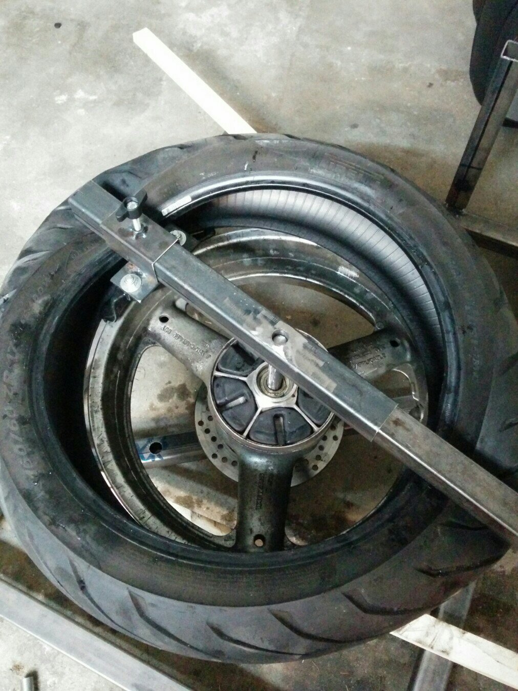

Xray
Beiträge: 1249

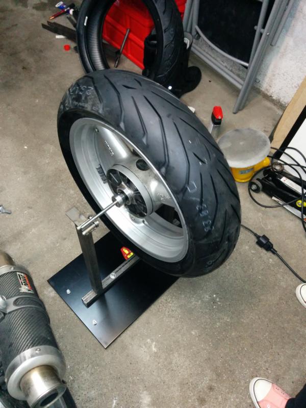

Beitrag von Xray » 10.10.2014 21:32
GT
K800_2014-10-10 18.59.13.JPG (87.14 KiB) 4825 mal betrachtet
Nabend :-) Ich habe dann jetzt auch meinen ersten Reifen mit dem Gerät montiert ;) bier Ging super :-)
Bin total zufrieden :mrgreen: ein paar Ideen zur Verbesserung habe ich natürlich noch, und die Montagepaste von Louis ist auch nicht so toll, aber das ist ja alles nicht so schlimm :-)
Morgen wird dieses Gleitgel von Louis in Ruhe vom Reifen gewaschen und dann halten die Gewichte zum wuchten auch besser.

Xray hat geschrieben:
Jear geht doch ^^, burnout Party bei Marvin und dann neue Drauf :D
