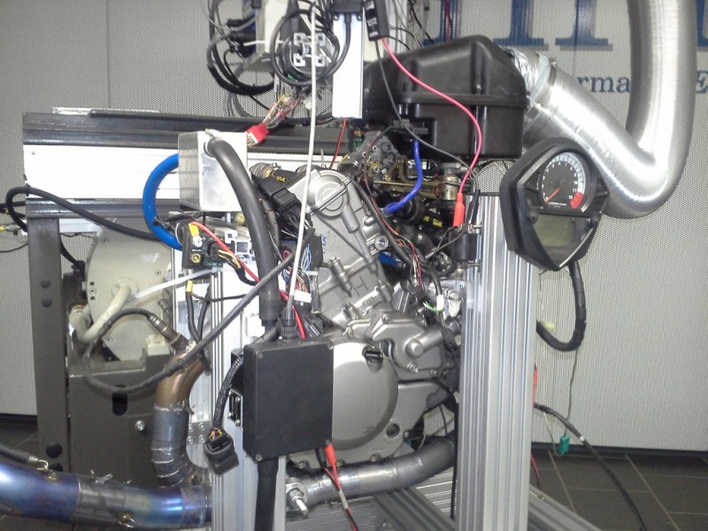

Also ursprünglich ging es um diesen SV Motor mit riesigen 60mm Krümmern (unnötig?) auf einem doch sehr schönen Motorenprüfstand Dazu gab es ein Vorher Nachher Diagramm, welches ich angezweifelt habe, da das Drehmoment von 77Nm zu hoch ist für einen 645ccm Saugmotor. Zwischdurch hat sich Ace dann eingeklinkt um uns als damals 25 jähriger angeblicher Maschinenbau Master zu erklären, wie denn der Motorenbau so eigentlich funktioniert.
Wie dem auch sei. Ich habe mir die zwei Diagramme gerade nochmal genau angesehen und übereinander gelegt. Und ich bin zu dem Entschluss gekommen, dass da etwas faul ist. Alleine schon die Drehmomentkurven sind fast vollkommen identisch, das gibt es bei getunten Motoren so nicht, Stichwort oben mehr, dann machen die Spülverluste unten weniger. Außerdem die Zeit (rot markiert), es liegen nur 3 Minuten zwischen zwei Diagrammen die annähernd gleich sind, nur in der Höhe verschoben? Ich bitte Euch, auf Fakter Drehmoment mal 1,3 drücken kann ich selbst auch
Da sich der Threadersteller nach kritischen Fragen aus dem Staub gemacht hat, denke ich nicht dass da etwas dahinter steckt, sonst hätte man längst irgendwo etwas von dem Motor gehört.

Hihi Krümmerumbau in 3 min, ich fass den nach ner VL-Messung nicht an

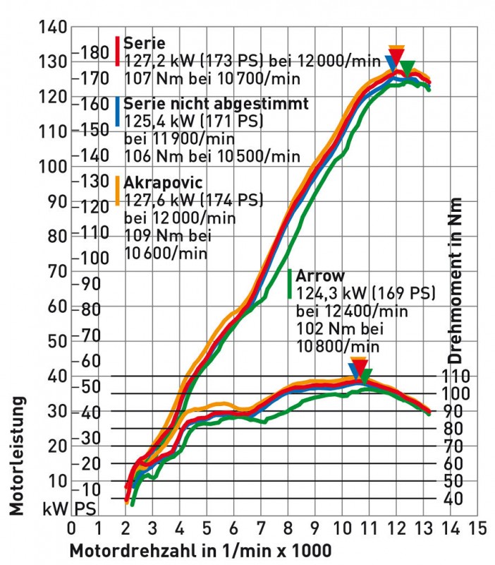

In meinen Augen ein klarer Mess Fehler oder Manipulation. Ein Saugmotor kann eben nur eine bestimmte Menge optimales Gemisch ansaugen und optimal knapp hinter OT verbrennen, es gibt keinen Zauberer der mehr hinein drückt. Die Grenze bestand schon in den 70er als der werte Herr Apfelbeck Renn-Motoren für BMW gebaut hat und da hat sich bis heute nichts geändert.
Hier eine andere Messung der SC59 in diesem Bericht, die ich für realistisch erachte.
http://www.motorradonline.de/schraubert ... 83828.html
Daraus das Bild unten.
Einen Prüfstand kann man auf unzählige Arten manipulieren, auch ohne dass man es auf dem Diagramm erkennen kann.
