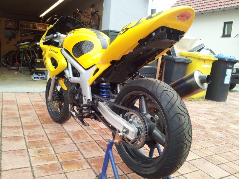

Noch abstimmen, andere Reifen und dann die ersten Testrunden.

Beitrag von jubelroemer » 15.02.2016 9:41
Schön, schön, dat Dingens :wink: , wie damals im SV-Cup.
Schon auf dem Prüfstand gewesen?
Ähmmm, ich muss mal schauen ob mein Auspuffhalter noch dran ist 8O .

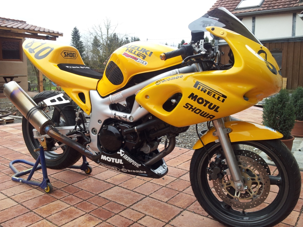

Beitrag von Fellizxr » 15.02.2016 13:10
-Willbersfederbein
-Willbers Gabelfedern mit 20er ÖL
-Stahlflex
-18er Brembo Bremspumpe
- EBC Sinterbremsbeläge
- Schaltautomat
-Laptimer
-Kurzhubgasgriff
-Akrapovic-Komplettanlage
-Luftfilter geöffnet mit 152,5 Hauptdüsen
-Tank 2cm höher gesetzt
-Motor sonst Serie
jetzt noch Metzeler RR, Alu-Kettenblatt und abstimmen.

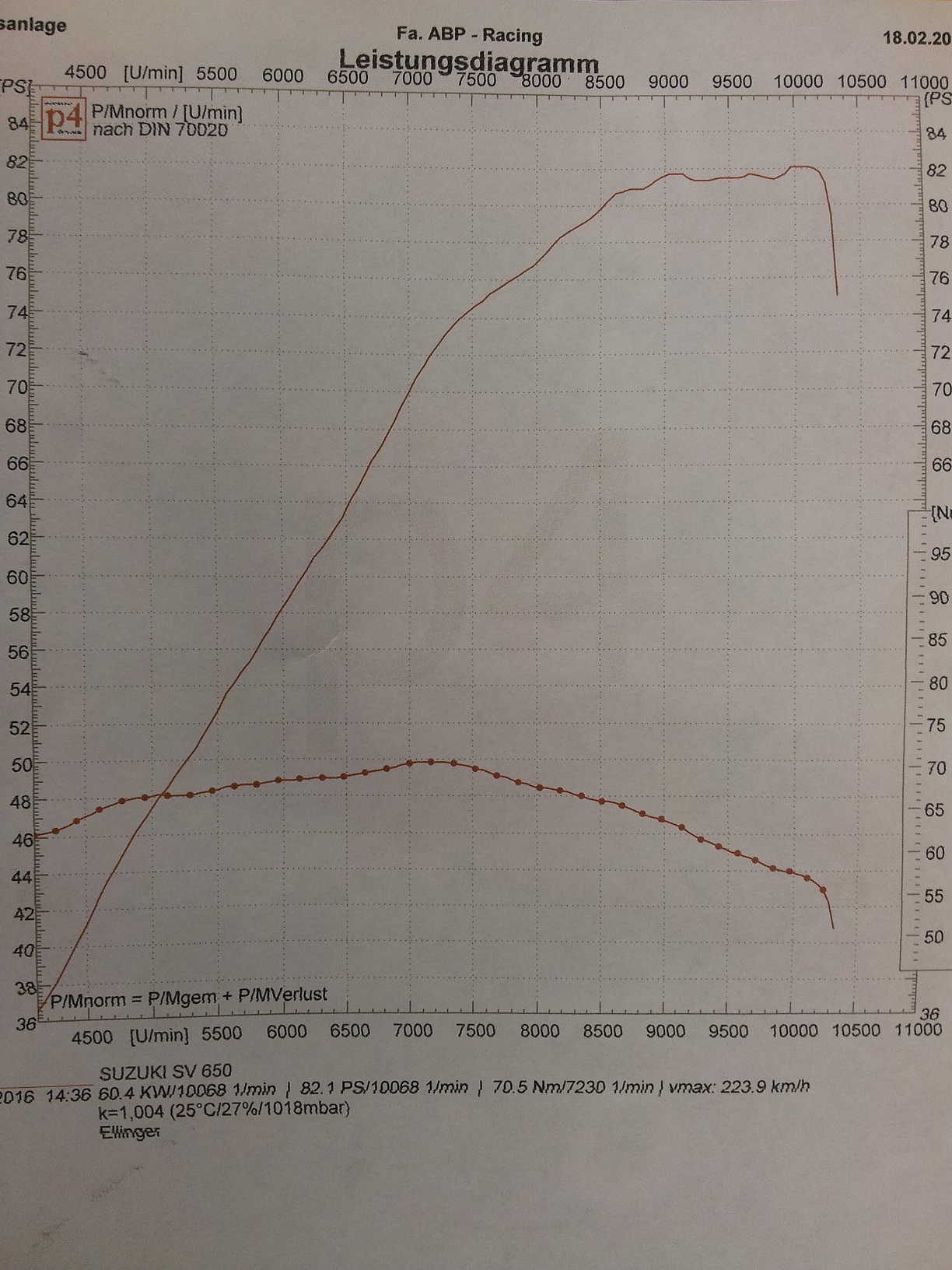

Beitrag von Fellizxr » 18.02.2016 18:26
Die Abstimmung heute war recht schwierig, bei hohen Drehzahlen passt es einfach nicht richtig.

Beitrag von Kolbenrückholfeder » 18.02.2016 20:38
Die Kurven sehen doch sehr gut aus. Wenn das gezeigte Drehmoment wirklich vorhanden ist, dann kommt Spaß auf aus den Ecken heraus. :top:
Ich bin beim Ammerschläger P4 skeptisch geworden bin.
Meine zeigte ähnliche Werte auf dem P4, wobei ich das Drehmoment zum Messzeitpunkt nicht nachvollziehen konnte. Die Spitzenleistung stimmte. Die können mich aber einfach nur betuppt haben bei der Messung.
Beiträge: 14357
Re: Fast fertig
Beitrag von jubelroemer » 18.02.2016 21:13
70PS bei 7.000 U/min :top:

Beitrag von Fellizxr » 23.02.2016 12:34
Danke Danke Jungs und Mädels...
mich ärgert nur das die Leistungskurve im oberen Drehzahlbereich abflacht, habe mit anderen Düsen und Luftfilteröffnungen gespielt, wurde aber nichts besser.
Evt. den Zündzeitpunkt ein bisschen auf früh nehmen???
