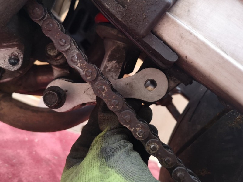

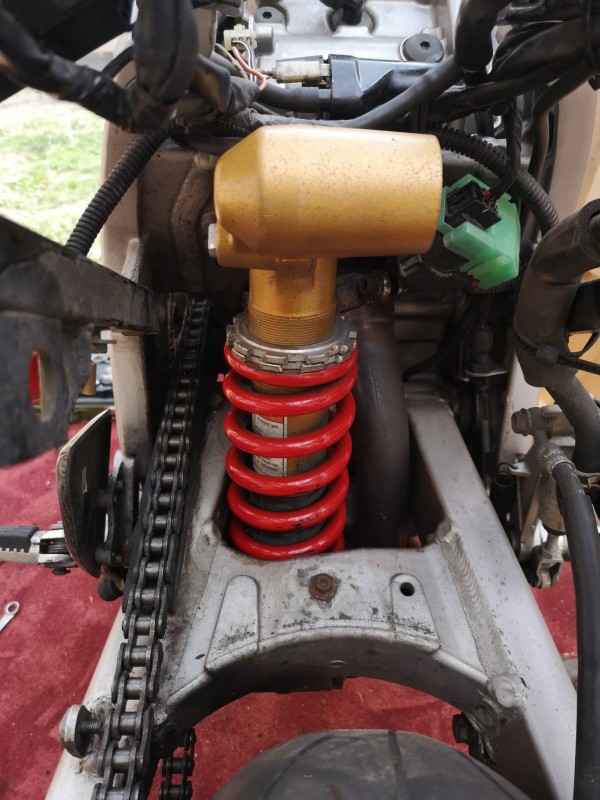

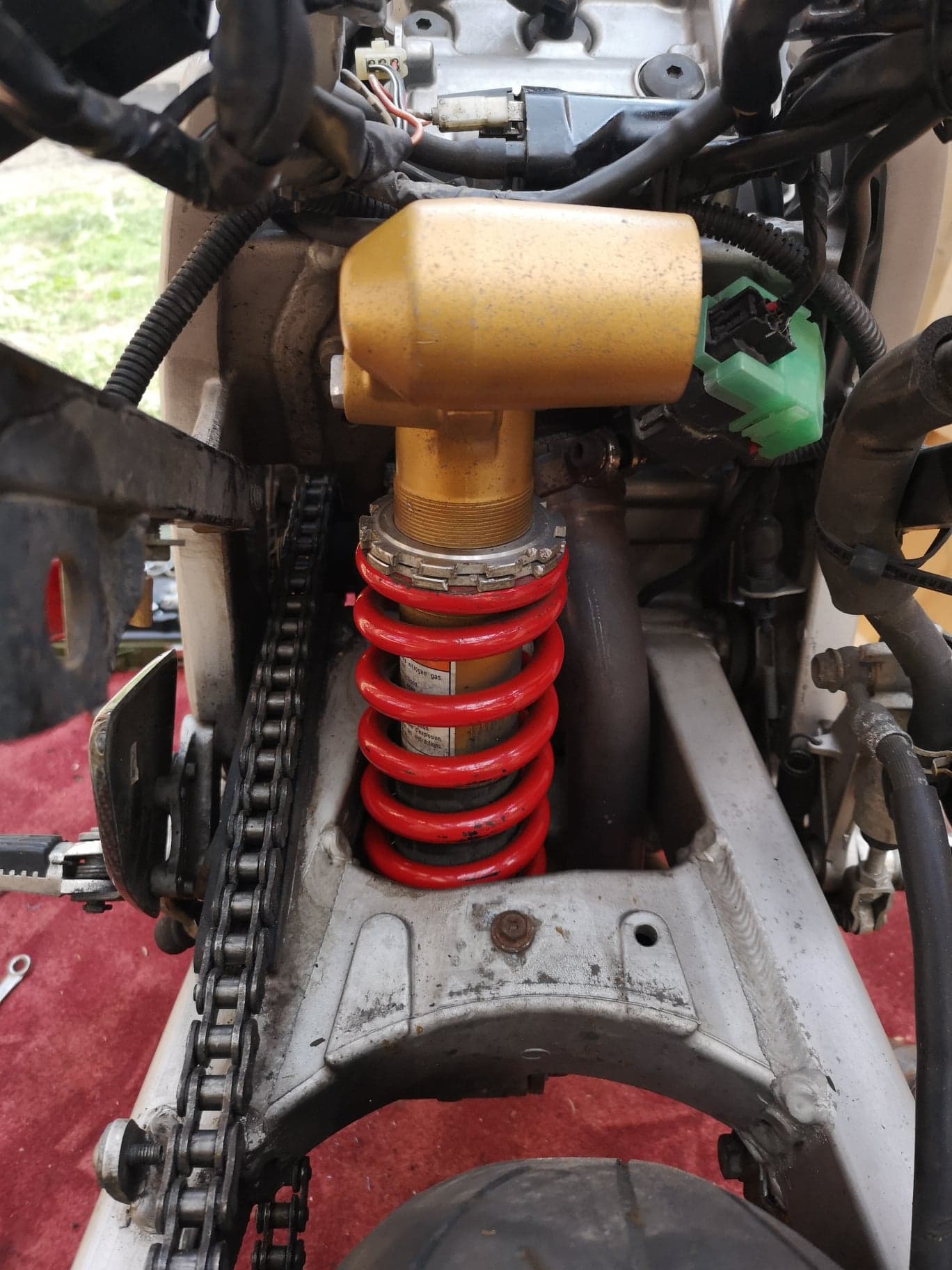

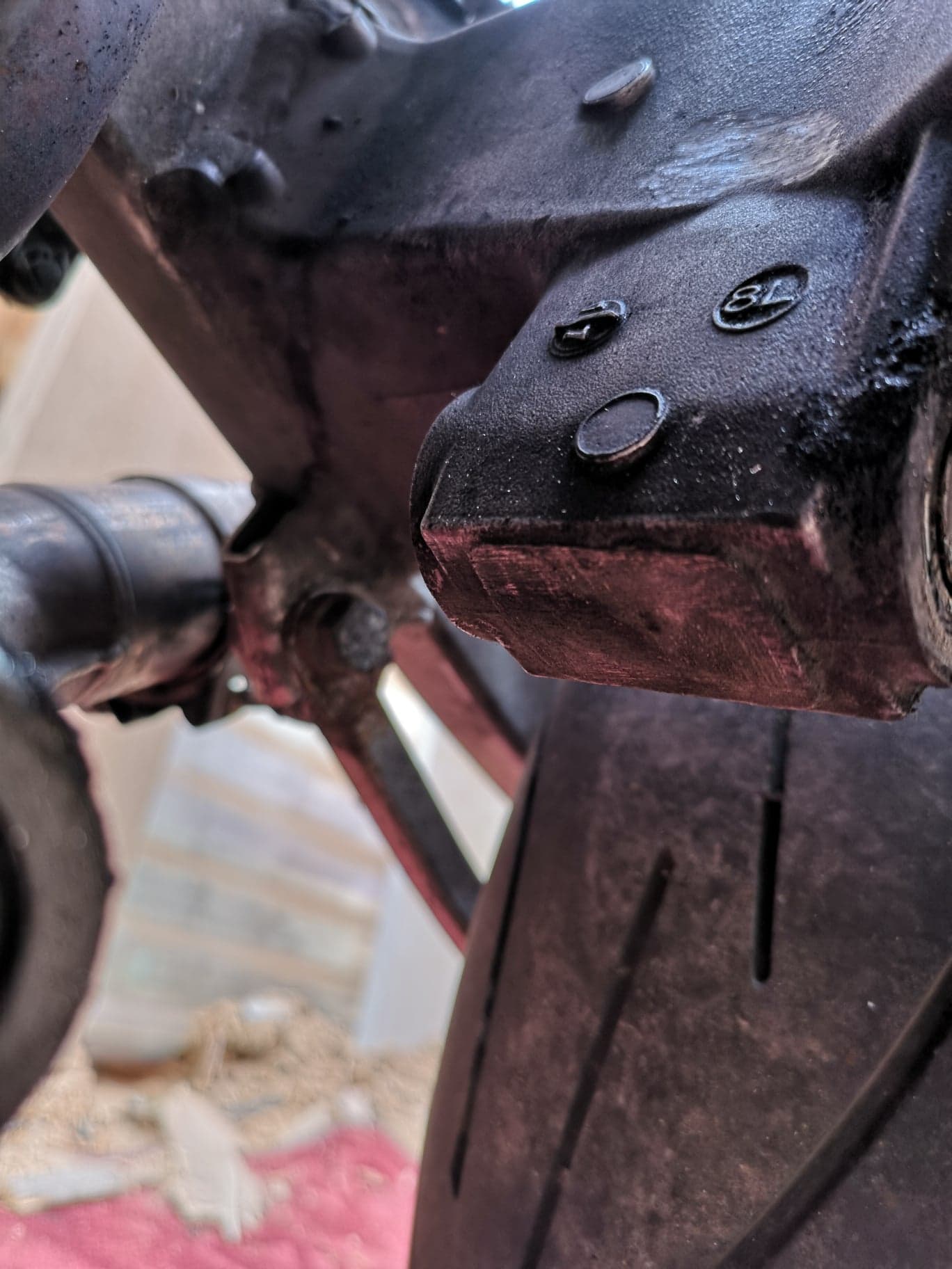

zurück zu Federbein der zx10r '04....Fazit: passt!
man braucht ledigleich einen längeren Bolzen am unteren Auge und ja alles ist sehr eng etc...aaaaber es passt und berührt nicht. Achja der Batteriekasten ist noch etwas im Weg.
Da ich aber noch eine 45mm Höherleguung verbaut habe, gabs einen minimalen Kontakt den man aber recht simpel beseitigen kann. dazu muss ca 1/10mm von der Schwinge geschliffen werden. Ich weiss jetzt schlagen alle die Hände überm Kopf zusammen aber auf den Bildedrn könnt ihr erkennen, dass es halb so wild ist. Somit konnte ich hoffentlich auch mal was beitragen hier :D
