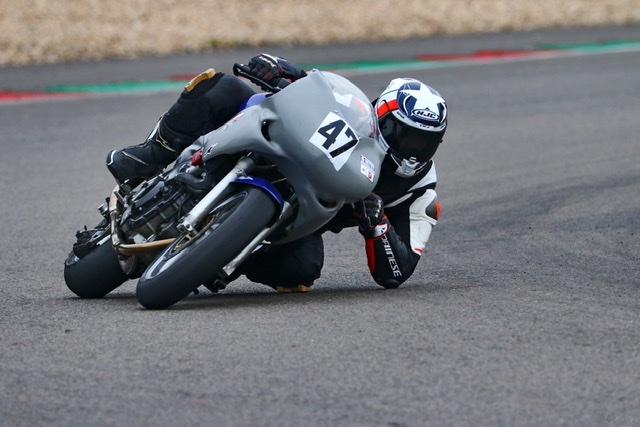

Die SV ist ein super Moped für die Renne! Nach kurzer Eingewöhnung jede Menge Spaß gehabt und ne 1.13,2 in Mettet rausgeholt, damit bin ich nur 2 Sekunden langsamer, als mit meiner CBR600RR.
Das war definitiv die richtige Entscheidung 🤟🏼

Sehr schön, dass du so viel Spaß mit der Knubbel hast. Die Zeit ist ja auch schon echt fix. Damit sollten die Top10 in der GTT kein Problem sein. Dafür brauchst du aber noch auf jeden Fall einen Bugspoiler oder ähnliches um die erforderliche Menge Öl/Kühlflüssigkeit auffangen zu können.

:top: :) grins
Upps, ganz schön schräg :wink: ;) bier .

Striple hat geschrieben: ↑
15.07.2020 22:31
Das war definitiv die richtige Entscheidung 🤟🏼65123B14-ADA8-476E-8AB0-AEA2B2B03382.jpeg
Ok, ich habe grad die Idee die Stummel gegen nen Superbike zu tauschen verworfen. Ebenso meine Bedenken, dass die SV für Mettet oder Chambley untermotorisiert ist.
Wird wohl mein altes (1000er) Problem, dass der Fahrer zu langsam ist, nicht das Mopped ;)
