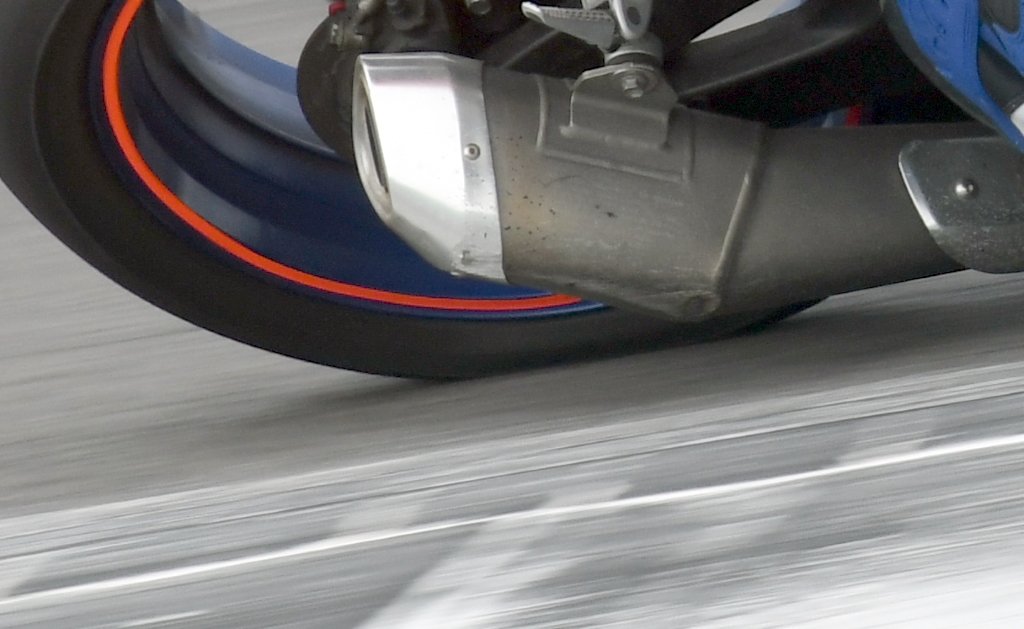

Die Verformung ist allerdings trotz steifer Karkasse recht hoch.
Hier z.B. des Conti Slick der vergleichbar steif ist:
