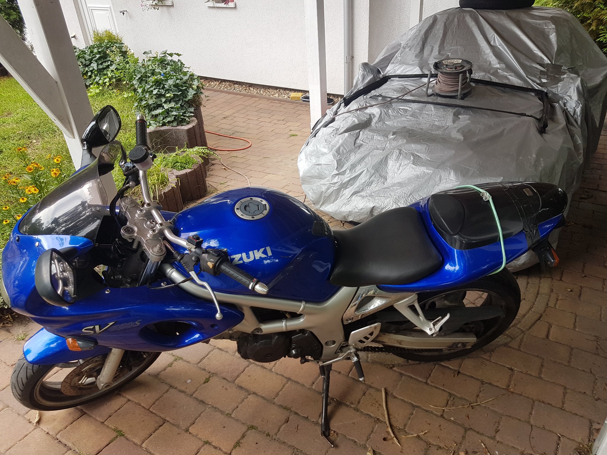

ich war bis jetzt stiller Mitleser, möchte jetzt aber meinen "Racer" vorstellen.
Nachdem ich mich in '17 oder '18 auf dem Spreewaldring mit dem Kringelvirus infiziert hatte,
und im Sommer `19 mal wieder mit einem Motorrad dort war, das dafür eigentlich ungeeignet,
bzw. zu schade zum wegwerfen gewesen wäre, stand der Entschluss: Ein Racer muss her!
Im Lastenheft stand: billig, standfest, nicht zu viel Leistung. Meine Suche brachte mich dann
auf die Knubbel, und im Nachbarort war gerade eine zu verkaufen - geschaut . gefahren - gekauft.
Ein abgerockter daily Rider mit Wartungsstau. Erste Maßnahmen: Wartung, Gewichtsreduktion für den
Kringel durch Teileabbau, ein erstes Racingheck, Conti Race-Endurance.

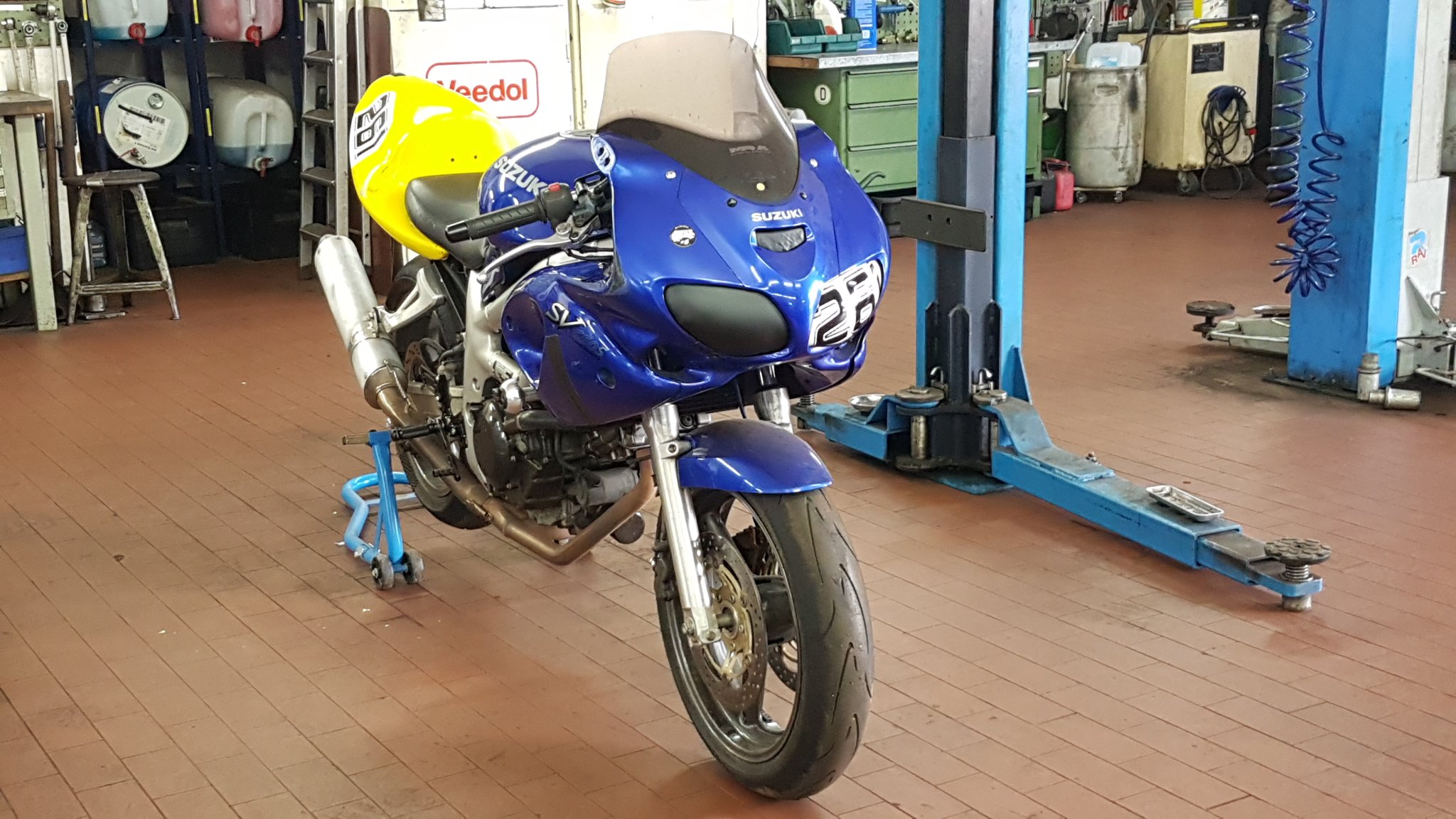

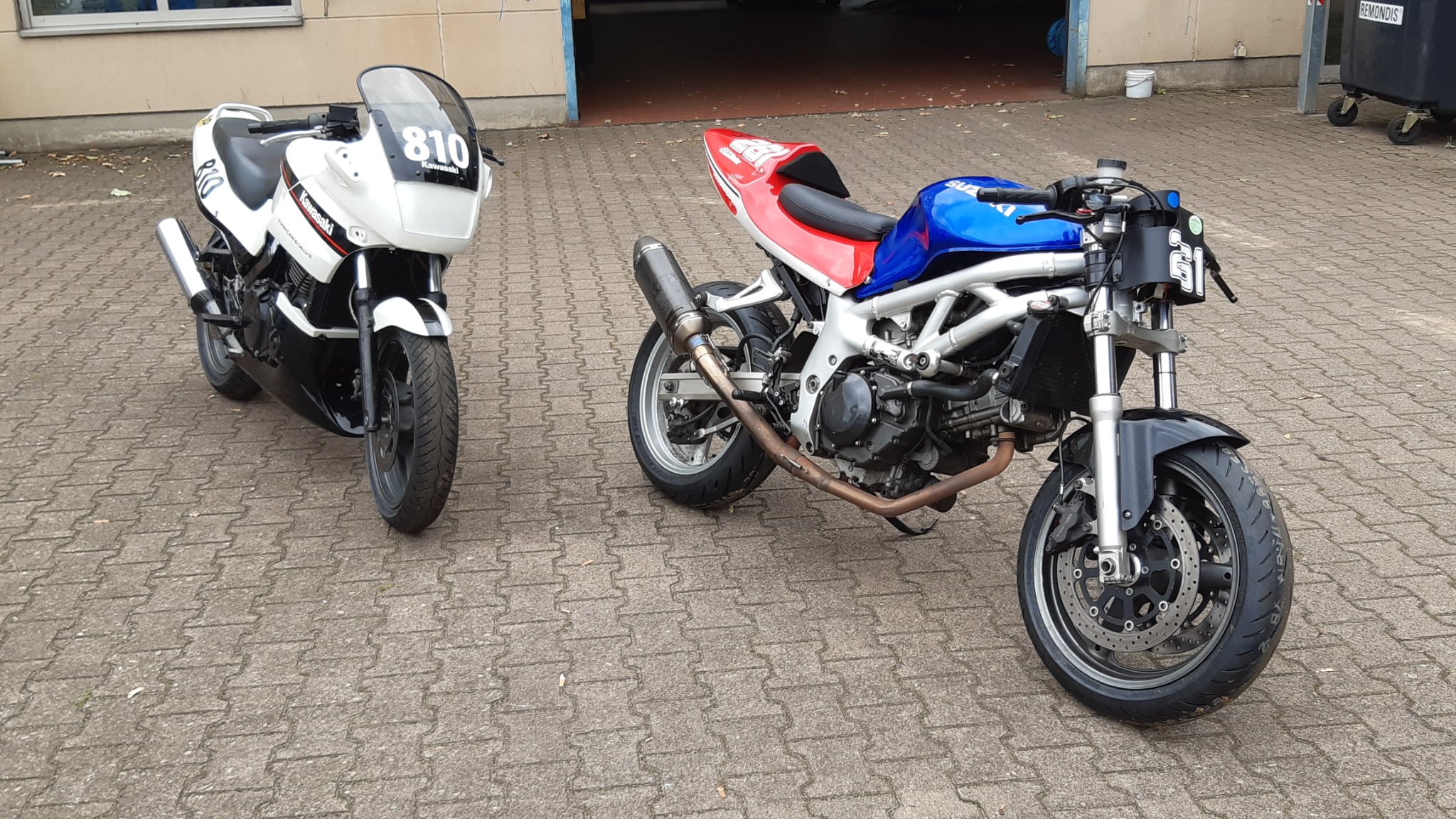

Der Kniewinkel hatte mir aber gar nicht gefallen - also habe ich auf meinem Lieblingsmarktplatz für
gebrauchte Dinge gesucht, und bin auf ein Knubbel-Racingheck mit offensichtlich größerer Sitzhöhe
gestoßen, für relativ kleines Geld. Das Teil passte aber gar nicht zum Knubbel Heckrahmen - war auch
ein Schild drin: "Hyosung 650" - sah aber geil aus. Also habe ich den Heckrahmen angepasst.
Und angeregt durch dieses Forum habe ich noch eine Gabel, also ein komplettes Frontend einer 98er GSXR600
eingebaut. Letzten Winter habe ich dann noch die Lackierung an das Heck angepasst, das habe ich aber
einem Profi überlassen, Farbe kann ich nicht.
Oben steht "low budged" ?!? Inclusive zweitem Rädersatz mit S22 Brückensteinen für den vielleicht nassen Einsatz,
im Sommer fahr ich Metzeler K3, habe ich bis jetzt für alles knapp 3K ausgegeben. Gut, den Akra-Endtopf hatte ich noch
rum zu liegen. Hier noch ein paar Bilder vom Werdegang.
Grüße - Stefan

Wenn Dir auf der langen Gerade Topspeed fehlt, bau doch eine Verkleidung an. Die Halbschale war ja eh mal dran und bringt schon einiges, wahrscheinlich sogar mehr als der Nockenwellentausch (die Höchstgeschwindigkeit der SV 650s war etwa 10km/h höher als die der SV 650. Wenn Du das durch mehr Leistung anstatt besserer Aerodynamik erreichen willst, brauchst Du schon einige Pferdchen).
Re: low budged Knubbel-Racer
Wegen Anti-Hopping: Leerlaufdrehzahl hast Du schon raufgedreht? Hab ich bei meiner Knubbel gemacht und war bei der danach gekauften VTR SP-2 bereits vom Vorbesitzer gemacht. Beide haben ca. 2500-3000U/min Standgas.
Bei der Knubbel habe ich den Vergleich zwischen 2 Turns in Padborg am gleichen Tag und ich vermisse eine AHK nicht mehr wirklich. Das Hinterradstempeln ist Vergangenheit.
Viel Spaß in Groß-Dölln, wenn Variante AB gefahren wird, ist das gutes Knubbel-Land
