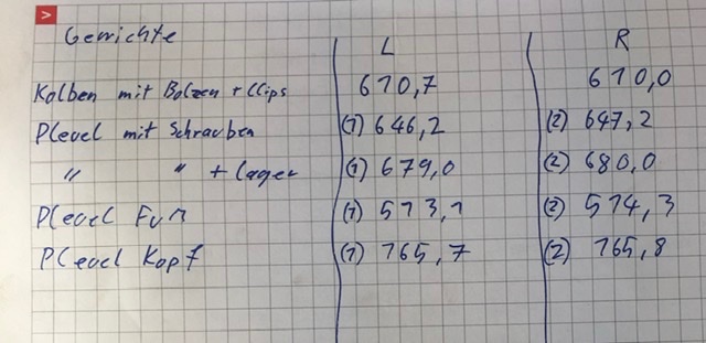

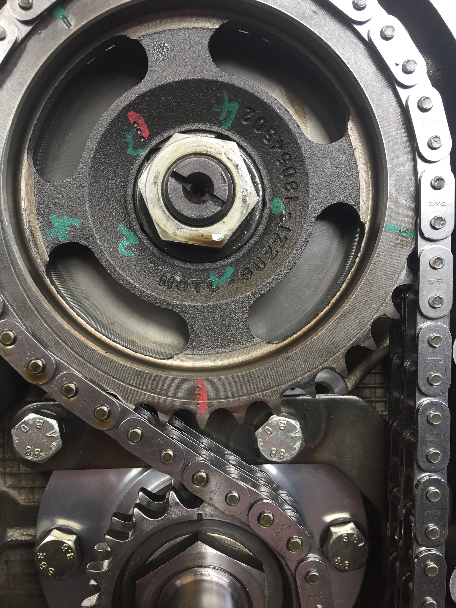

Was willst Du hören? Verdichtung, Quetschkante, Feinwuchten, auslitern, Dynotec Ventile, Doppelzündung, Zuend- und Einspritzkennfeld ändern, Anzahl der Pruefstandslaeufe, optimieren der Ansaugtrichter, Ventilfedern, Zerspanung, Kupplung, Schwungmassen, zylinderselektive Lambdasteuerung piggy-back, steuerkettenspanner, stucci-Sammler, BOS Toepfe? Die Guzzi iss austherapiert.
Die SV fix und fertig zum Spass haben kost da grad mal weniger als ne Getrieberevision bei der Guzzi wenn Du neben Lagerwechsel noch n paar kleinteile brauchst :lol:
Und Spass soll das ganze ja machen !

Die Nocke ist ne Dremo-Nocke (umgeschliffen, Gottbewahre, nicht von mir)
Vorher Diagram gibt es nicht, da der Serienmotor bis zur unentbehrlichen Komplettrevision gut ging.
Die Nocke ist bei ner Guzzi nicht das Ding. Das stecken in jedem anderen Bauteil Italienische Emotionen drin, welche Du rausnehmen oder ausgleichen musst :mrgreen:
Aber hier gehts um SV650 und das „Geschenk“ der (almost) Plug n Play Nocken. Frei nach dem Motto: Immernoch fehlende Leistung wird durch Wahnsinn ersetzt …. oder viel mehr Arbeit …. Cheers
