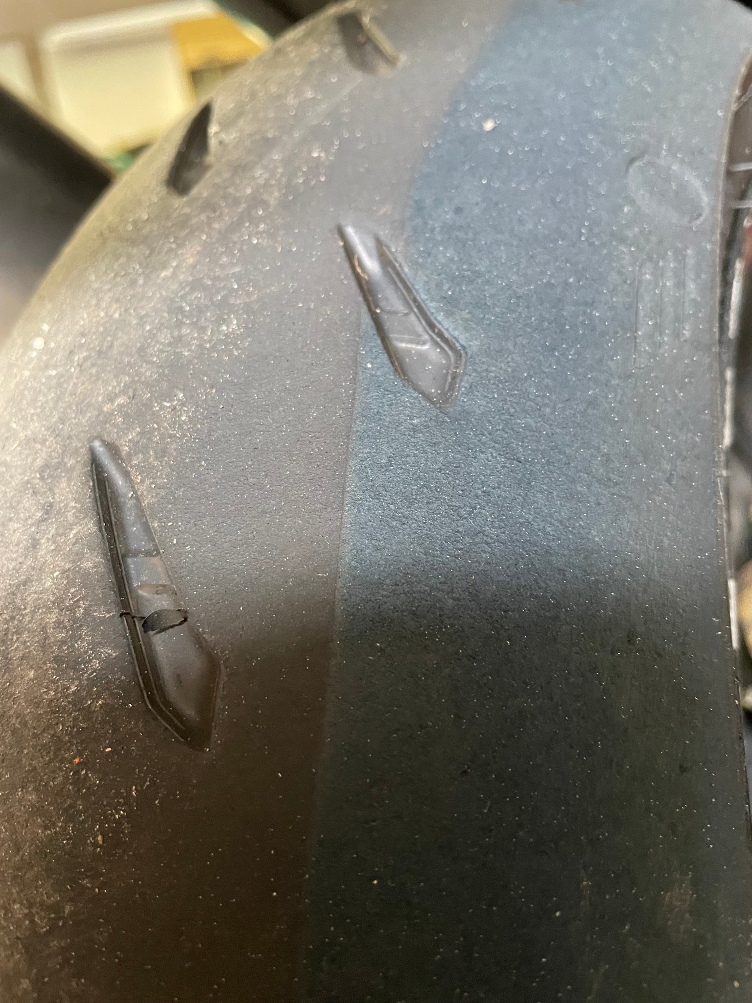

Beitrag von Pat SP-1 » 07.07.2022 18:40
Es tut das, was es soll. ;)
Es federt, es dämpft und das Ablaufbild der Reifen ist auch gut:
Ist der Straßenreifen. Der abgefahrene Slick sieht aber auch sehr gut aus. Da habe ich nur gerade kein Bild von.
Das Federbein in der VFR hat übrigens 85.000km runter...
