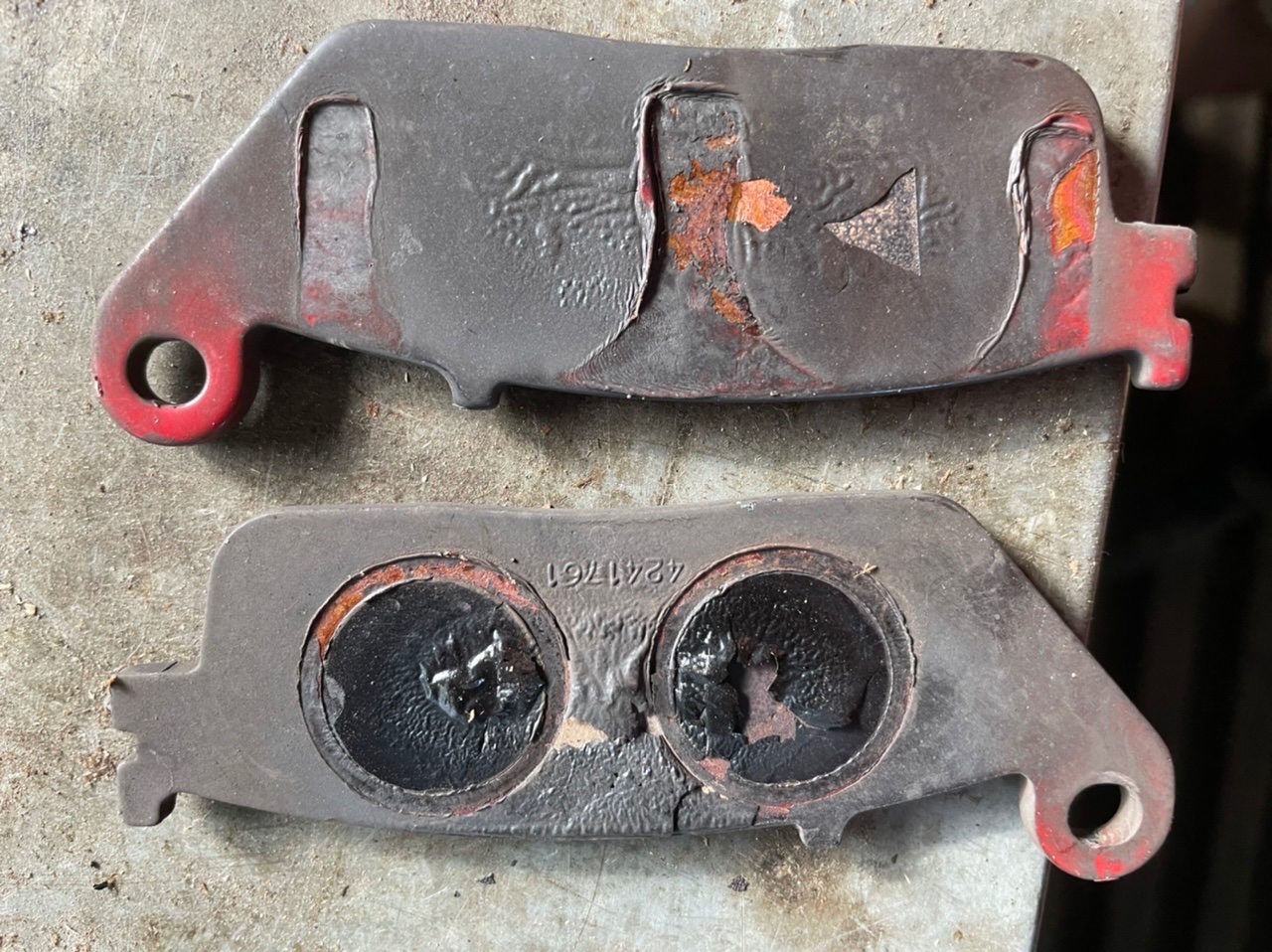

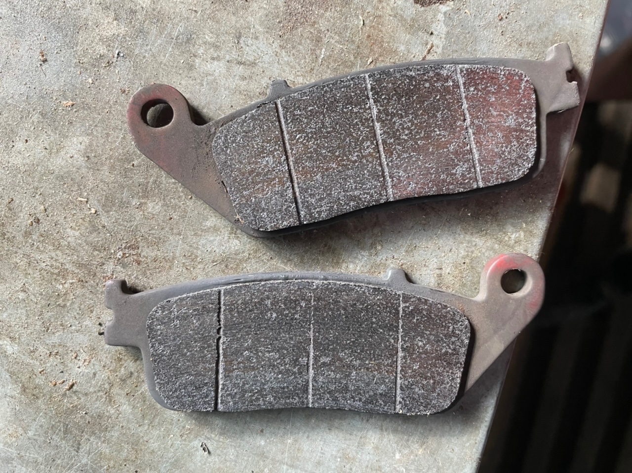

Zu Deiner Frage kann ich leider nichts sagen, aber ich hätte eine Frage: was für Brembo-Beläge hast Du denn und wie sind sie? Auf der VFR hatte ich die SA. Die haben ganz manierlich funktioniert, aber ich fand es ziemlich bescheuert, dass das (roter) Lack dran war. Als ich sie nach ein paar hundert Landstraßenkilometern mal angesehen habe, war der Lack schon stellenweise geschmolzen, als sie dann nach 4.100km, davon 350 auf der Rennstrecke im Regen, abgefahren waren, war der Lack verbrannt. Habe dann jetzt auf Vesrah gewechselt...

So sahen sie dann halt bei mir am Ende aus:
Und da war keine Rennstrecke im Trockenen dabei…
Wie gesagt, funktioniert haben sie gut. Aber was soll der Quatsch mit dem Lack???

Vielleicht hat sich der Lack nicht mit deiner Antiquietschpaste vertragen?
SV1000S K3
Beiträge: 12606
Re: Anneau du Rhin: Eure Rundenzeiten
Beitrag von Pat SP-1 » 24.09.2022 22:23
Benutzte keine Paste.

Der Lack verbrennt einfach wegen der auftretenden Temperaturen an den Belägen!
Auch ohne Rennstrecke ist es dem Lack zu heiß!
Ich bestreiche meine Beläge schon ewig mit Kupferpaste oder Hochtemperatur Alupaste,sowohl am Auto als auch am Motorrad!
Da pfeift und quietscht nichts und die Beläge gehen auch nicht fest im Sattel!
Die Farbe verschmort auch nicht!
Es reicht ein dünner Film auf der Trägerplatte wo der oder die Kolben drücken!
Dann noch die Gleitflächen oben und unten,sowie die Laufflächen im Bremssattel!
Hatte noch nie Probleme mit den Bremsen!
