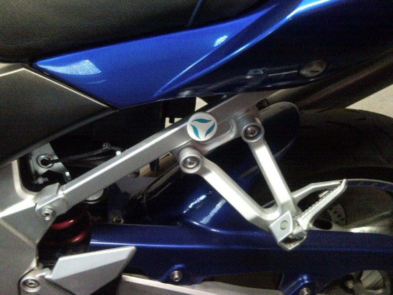

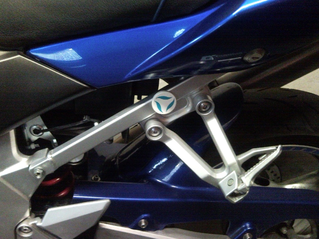

Re: Was ist denn der Unterschied Alu -Stahlrahmen
Beitrag von sorpe » 01.09.2011 11:47
Dieter hat geschrieben:Ronayers ...
... weiß auch nicht immer alles! 8)
Guck dir mal den Heckrahmen von Drifter an
http://www.svrider.de/index.php?seite=o ... tails=1167
= ALU Rahmen, sieht man auch an den Aufnahmen für die Soziusrasten (Bereich zwischen den Bohrungen).
Die sind bei den Stahlrahmen "eingebeult" und bei den Alu-Rahmen gerade/flach.
Zudem haben die Alu-Rahmen alle einen "Knick".
