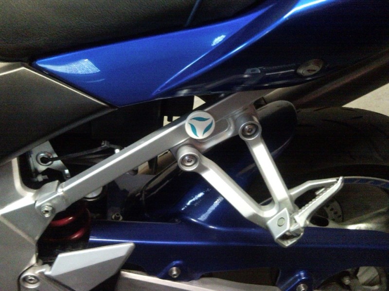

Re: Was ist denn der Unterschied Alu -Stahlrahmen
Verfasst: 01.09.2011 10:55
von sorpe
sorpe hat geschrieben:Der Heckrahmen der SV 1000 S K3 ist aus Stahl. :!:
Nur noch einmal zur Verdeutlichung, ausschließlich die 1000 S K3 hat einen Stahlheckrahmen,
die 1000 N K3 und alle jüngeren Baujahre haben einen Heckrahmen aus ALU.

ich hab n magnet und ne k3. bin kurz im keller und mach n foto. bis gleich
tante edit:
ist def. aus stahl. als beweis habsch n kühlschrankmagnet an meine k3 gepappt
Magnet am Rahmen K3
Verfasst: 01.09.2011 11:47
von sorpe
Dieter hat geschrieben:Ronayers ...
... weiß auch nicht immer alles! 8)
Guck dir mal den Heckrahmen von Drifter an
http://www.svrider.de/index.php?seite=o ... tails=1167
= ALU Rahmen, sieht man auch an den Aufnahmen für die Soziusrasten (Bereich zwischen den Bohrungen).
Die sind bei den Stahlrahmen "eingebeult" und bei den Alu-Rahmen gerade/flach.
Zudem haben die Alu-Rahmen alle einen "Knick".
