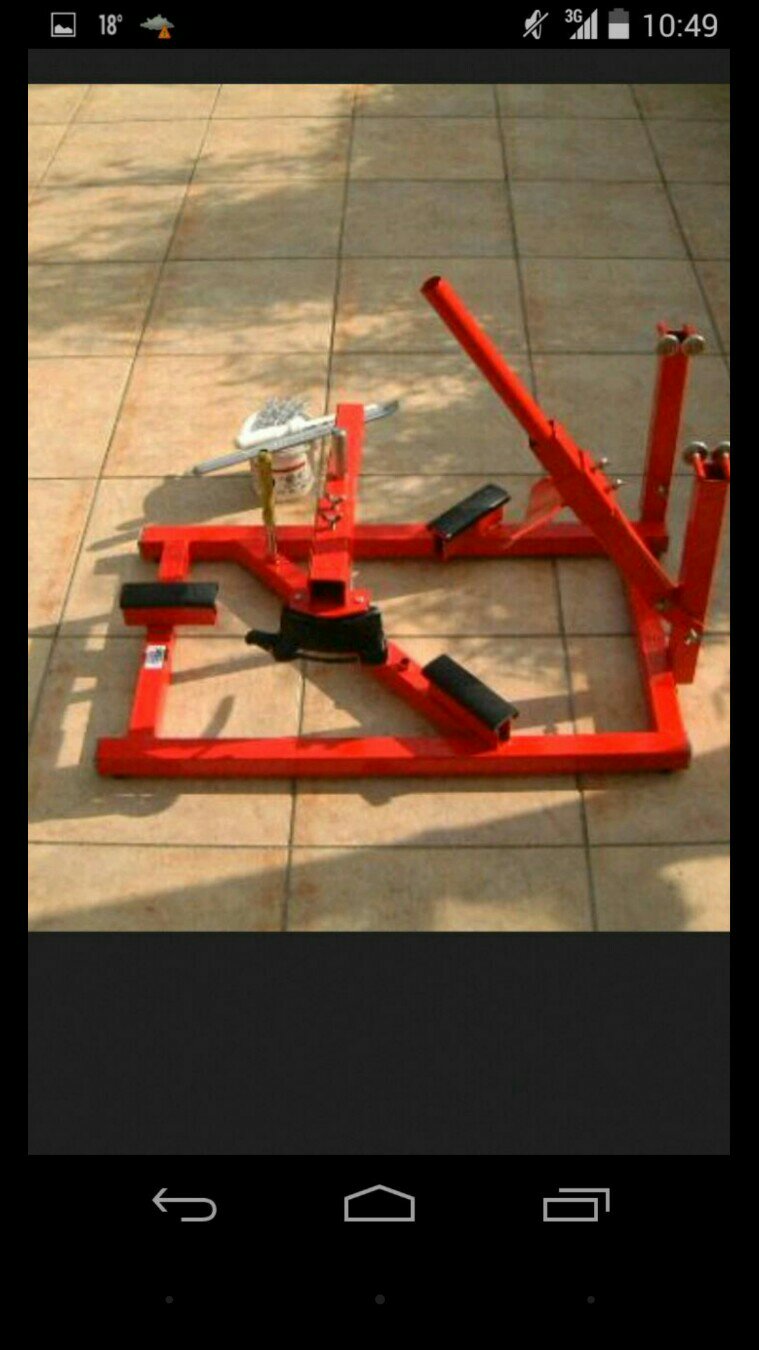

ihr wechselt auf der Rennstrecke ja öfter mal die Reifen....Ich habe vor in der nächsten Zeit das Gerät auf dem Foto nachzubauen. Sollte nach meinem wissen eine recht gute Konstruktion sein. Den Teil zum auswuchten will ich allerdings seperat bauen. Was meint Ihr zu dem System ??

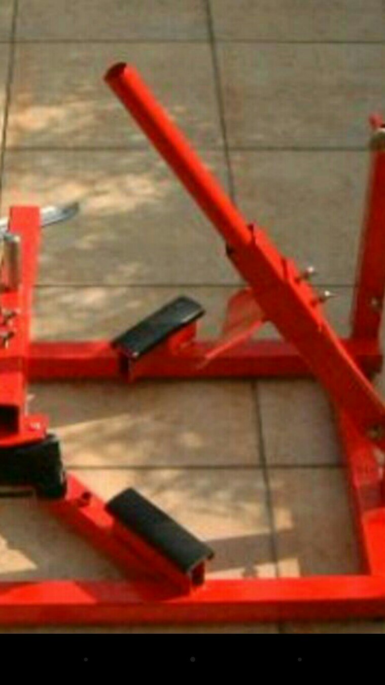

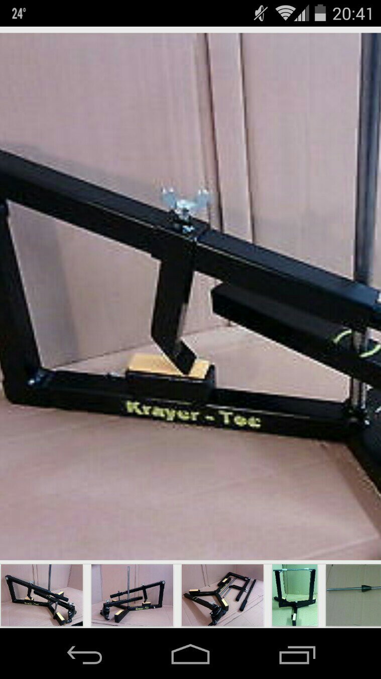

D.h. ich baue den Ausdrückmechanismus besser so ( Bild rot ) als wie bei dem schwarzen Gerät ?

Die rote Variante ist besser. Manchmal klebt dre Reifen beim Abdrücken sehr fest im Hump. Dann ist es besser eine große Auflagefläche mit großen Radien zu haben.
Demontage heißt nicht, daß man den Reifen nicht weiterverwenden möchte. Deshalb ist eine Demontage ohne Beschädigungen wichtig.

SV.MK hat geschrieben:Manchmal klebt dre Reifen beim Abdrücken sehr fest im Hump. Dann ist es besser eine große Auflagefläche mit großen Radien zu haben.
Soweit alles richtig. Bei einer bestimmten Kraft/Hebellänge ist jetzt die Frage wie man eher zum Ziel kommt, nämlich den Reifen von der Felge abzudrücken. Mit punktuellem Druck oder mit breiterer Auflagefläche?

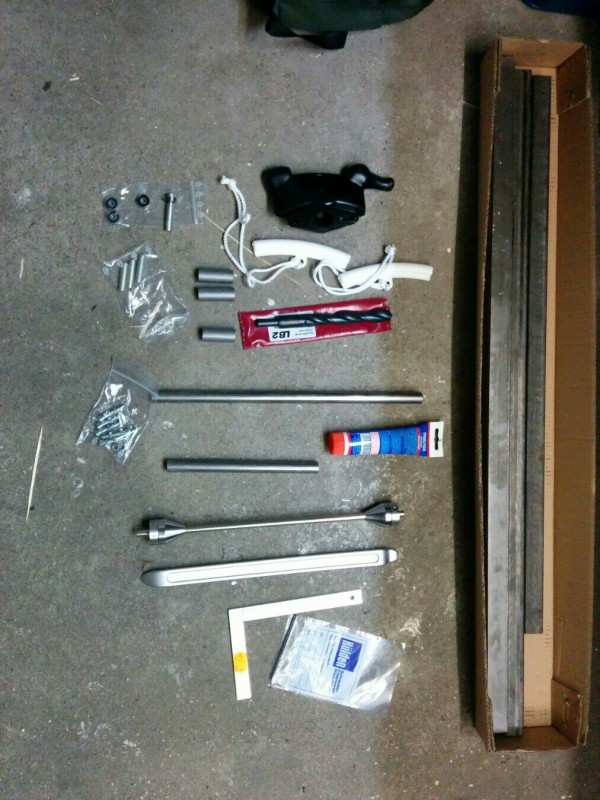

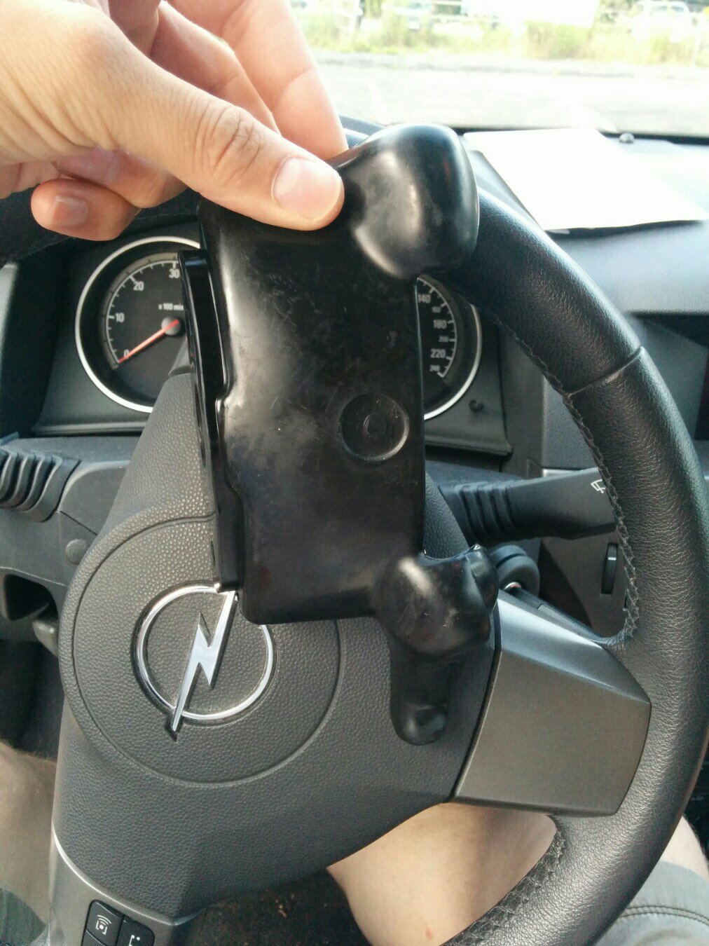

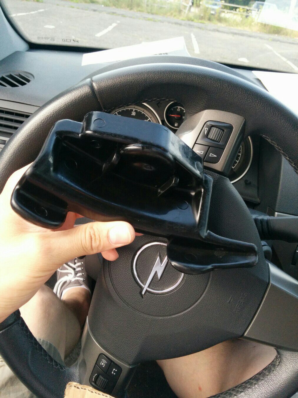

Das wichtigste Teil ist schon angekommen, knapp 30 Euro.
Xray
Beiträge: 1249
Registriert: 20.03.2010 0:14
Wohnort: Bergisch Gladbach
Re: AW: An die Rennstreckenleute > Reifenmontagegerät??
Beitrag von Xray » 05.08.2014 22:17
Ich war nit ganz untätig in der Zwischenzeit:
