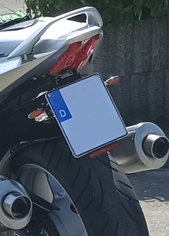

Ich bin gerade dabei mir neue Blinker für vorne zu suchen.
Nun auch schon mein kleines Problem.
Welche?
Ich hätte gerne LED Blinker, dazu werde ich aber ein anderes Blinkerrelais brauchen.
Ich würde gerne einmal eure Erfahrungsberichte hören.
Welche Relais habt ihr?
Welche Blinker (Marke usw...)
War der Umbau für euch arg kompliziert?
Gibt es Empfehlungen? Oder sollte man doch andere Blinker auf Hallogen Basis nehmen?
Ich bin selbst Schrauber, bzw. lerne immer wieder dazu.
Aber an Blinker hab ich mich Bus jetzt noch nicht wirklich hingewagt.
Das kurze heck und die dementsprechend Blinker waren schon vom Vorbesitzer montiert.
Kleinigkeiten wie USB-dose, Tieferlegung, Sturzpads, andere Brems-und Kupplungshebel waren nun kein wirkliches Problem für mich zum umbauen...
Danke schonmal für eure Hilfe

Welche Blinker sind am Heck verbaut?
Sinnig wäre es ja technisch und auch von der Optik her den gleichen Typ auch vorne zu verbauen.
Wenn LED, dann natürlich auch Relais (Blinkfrequenz muss ja stimmen).

Die Blinker hinten gibt es leider nicht mehr und ich bin ehrlich ich würde sie auch nicht mehr verbauen... Hab den einen nun schon kleben müssen da sie sich gelöst haben...
evtl. wäre es dann aber sinnig 4x die gleichen dran zu bauen oder?

Ich habe an meiner SUZUKI SV 1000 S diese Blinker der Firma KELLERMANN verbaut - natürlich nicht in tristem Schwarz, sondern schön glänzend poliert. Die passen auch an dein Motorrad. Der Satz aus 4 Stück kostet knapp 300 Euronen. Dazu kommt noch das für SUZUKI passende Blinkrelais der Firma DETLEV LOUIS. Der Umbau ist äußerst einfach. Ich bin mit dieser kleinen Veränderung meiner SUZUKI SV 1000 S sehr zufrieden.

..ich hab mir grad LED Blinker von Evermotor an meine 19er SV650 drangebaut - dezent und doch sehr gut sichtbar..
https://www.amazon.de/dp/B07ZYVDYC7?ref ... tails&th=1
Passende Adapterkabel und ein neues Blinkerrelais von louis.. - Adapterblenden hab ich auch von Louis, die würde ich aber nur bedingt weiterempfehlen da das einfache aus Plastik sind, ohne jeden Halt: Mit denen kann man die Blinker danach frei drehen - ein Klecks Silikon war dann die Lösung :lol: - da gibt es bessere Lösungen aus Alu - oder evtl. tun es auch Karosseriescheiben - Geschmakssache..
Die Arbeit ist nicht tragisch - Blinkerrelais war einfach zum tauschen, und die Blinker selber müssen halt ab- und wieder drangeschraubt werden - das Ende der Kabel suchen und die Adapterkabel dazwischen stecken - alles wieder gut verstauen und verschrauben...
Alles in Allem hat mich das ca 100 Euronen gekostet - für alle 4...

Ja der 300€ Tip ist natürlich echt heftig.
Was meine persönliche Meinung ist dass die Dinger das Geld nicht wert sind.
Schaue mal nach der Firma Highsider. Gibts glaube ich u.A bei Louis.
Die sind ebenfalls hochwertig verarbeitet, leuchten extrem gut und kosten vielleicht die Hälfte

Die habe ich auch an meiner Tracer verbaut und bin top zufrieden mit den Teilen :top:
IMSword hat geschrieben:
03.05.2023 7:24
Bei Highsider habe ich auch noch keine schlechten Erfahrungen gemacht.
Welche Blinker auch gut und extrem hell sind, sind die Blinker von motogadget. Bissl teurer als Highsider, aber immer noch günstiger als Kellermann :wink:
