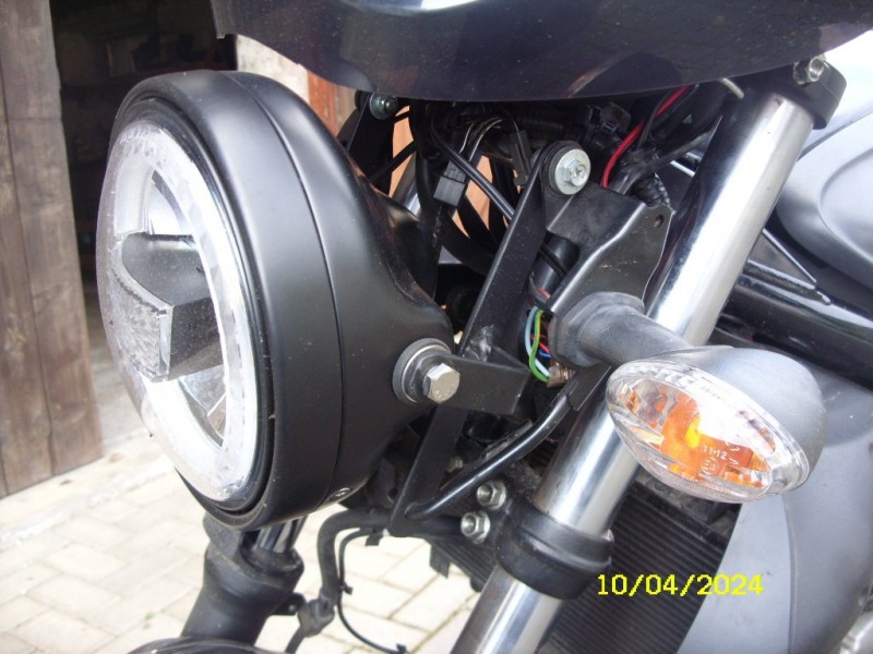

Hallo Gladiusgemeinde,

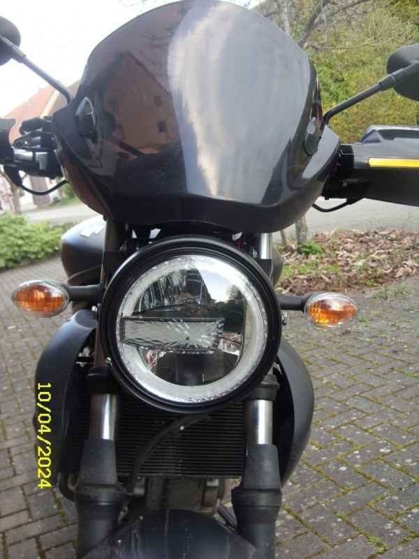

die Original Funzel ist nachts eine echte Beleidigung. Da bei mir Jahr 5000km Nachtfahrten zusammenkommen, bestand akuter Handlungsbedarf. Optische Überlegungen treten da in den Hintergrund. Davon abgesehen gefällt mir der Rundscheinwerfer sogar besser.
Ich habe mich für einen Puig 20818N entschieden. Kosten 137€.
Abblendlicht 30W 2000 Lumen
Fernlicht 45W 3500 Lumen
Standlicht 3,5W 250 Lumen
Der Unterschied in der Ausleuchtung nachts ist gewaltig. Wer das einmal erlebt hat, will nie wieder zurück.

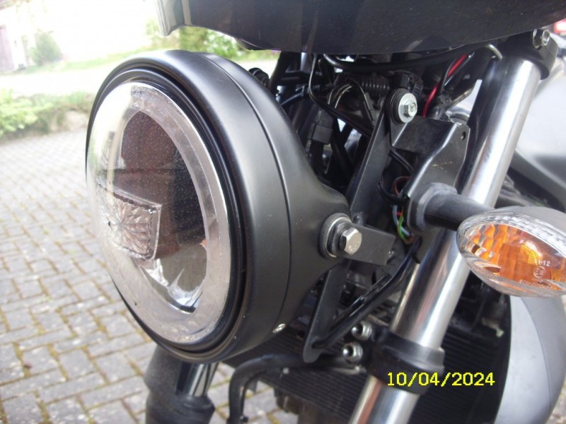

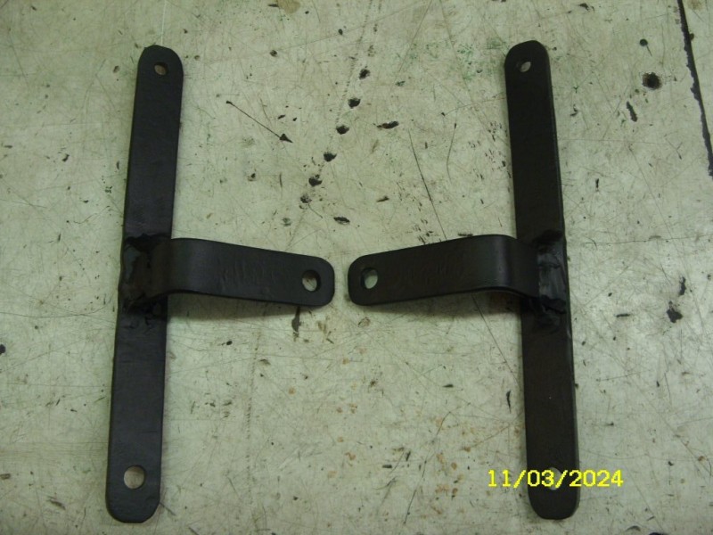

Die beiden Halter habe ich selbst angefertigt. Bei den seitlichen Bildern ist zu sehen, wie sie angebracht sind.
Die vertikale Einstellung erfolgt von "Hand". Durch die Gummischeiben kann der Scheinwerfer bei Bedarf schnell und ohne Werkzeug ein wenig nach oben oder unten gedrückt werden. TÜV war kein Problem.
