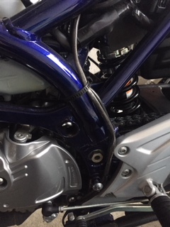

Ich möchte die Rahmenverkleidung weglassen und müsste dafür das störende Kabel, das entlang des Rahmens befestigt ist (und hinter der Verkleidung versteckt war), hinter den Rahmen legen.
Dafür müsste ich es irgendwo abstecken - hab jedoch nirgends nen Stecker gefunden. Das Kabel ist für den "Motor-aus"-Schalter am Seitenständer.
Jetzt frag ich mich, ob ich einfach den Schalter abmontieren kann, um das Kabel verlegen zu können?!

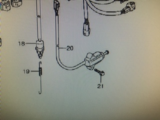

Laut Schema scheint er nur mit einer Schraube befestigt zu sein?!
Ist das richtig so?

Ja, die Kette ist da schon ziemlich nah dran, aber ich würde dann halt auch 1, 2 etwas dezentere Kabelbinder mehr zum fixieren verwenden. Ob die sichtbar sind, ist mir dann egal, hauptsache vernünftig verstaut 8) Bei dem dunkelblauen Rahmen fallen die eh nicht so doll auf.
Wenn ichs heute mal früher von der Arbeit heim schaffe, schau ich mir das ganze nochmal genauer an.
