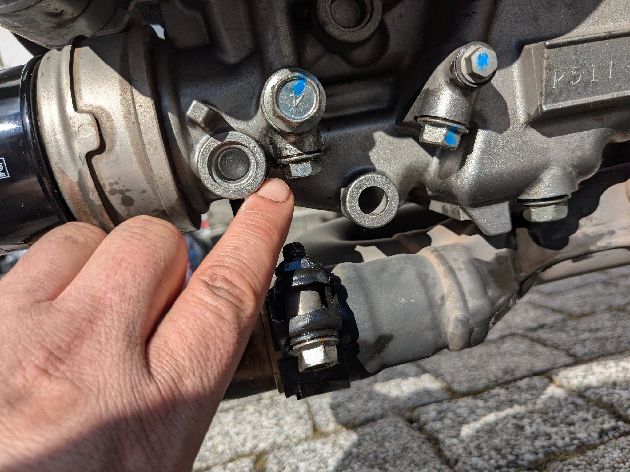

erst einmal guten Tag an alle.
Habe heute an unseren motorräder die üblichen Wartungs arbeiten gemacht, dabei ist mir aufgefallen dass an der Maschine meiner Frau eine 2009 Suzuki gladius es an einer Schraube etwas leckt.
Da ich selbst eine Kawasaki er-6n fahre und die gladius noch neu Land ist wollte ich Mal fragen ob mir jemand sagen kann für was diese schraube ist. Da schwitzt öl raus.
Sie geht zwar am 20. März in die Inspektion aber nicht das ich mir da etwas kaputt fahre.
Die öl ablass schraube ist ja weiter hinten.

Das ist eine Verschlußschraube für eine fertigungsbedingte Ölkanalbohrung.

Re: Bin neu in der Liga der SV
Beitrag von Duffy » 24.02.2025 7:42
Black Jack hat geschrieben: ↑
24.02.2025 0:23
Richtig. Hier war bei den SV 650 von K3-K8 der Ölkühler angeschlossen. Da die Gladius einen Wärmetauscher hat, ist bei ihr der Ölkühler entfallen. Das Motorgehäuse blieb unverändert, also kamen die Verschlussschrauben drauf. Ich würde beim nächsten Ölwechsel die Dichtung tauschen und fertig. Es sei denn es leckt so stark, dann würde ich den Ölwechsel vorziehen um die Dichtung zu tauschen...

Beitrag von Blaclkawa13 » 24.02.2025 17:53
Ei ein großes merci an die Antworten!
Das heißt öl Wechsel auch dort die Kupfer Dichtungen tauschen wieder eindrehen und aus die maus wenn ich das richtig verstehe.
Großen danke und ride Safe😉!

Beitrag von Duffy » 26.02.2025 13:33
Blaclkawa13 hat geschrieben: ↑
24.02.2025 17:53
Völlig richtig verstanden :wink: :top:
