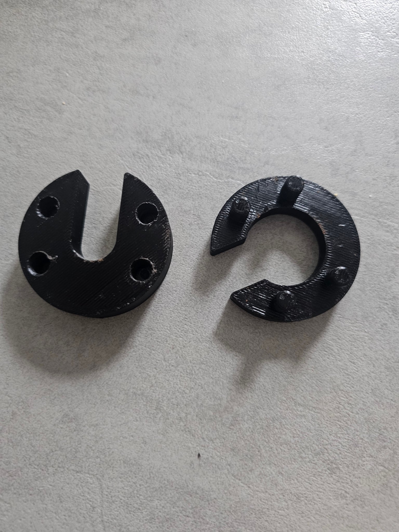

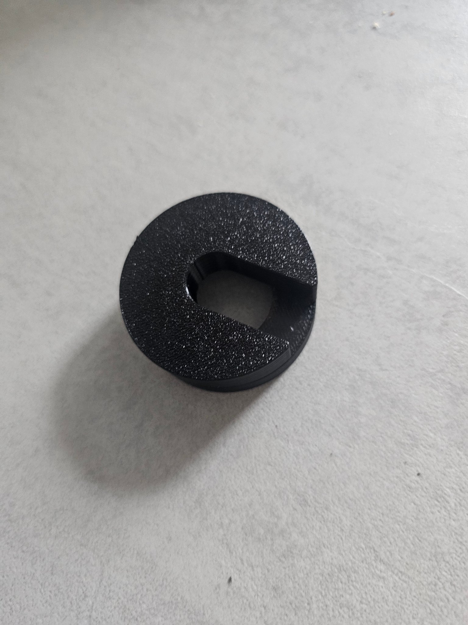

Habe eine Frage zu den Distanzscheiben zur Federwegbegrenzung, sind die da gar keine dabei?
Wenn ich Videos sehe von Einbau oder Ausbau wird das nie gezeigt, sind ja 2 Stück und die stehen auch in der ABE drin.
Habe gebrauchte Tieferlegungssatz gekauft, die waren nicht dabei.
Re: Rückbau Tieferlegung
Hat er nicht mehr.
Kann mir einer sagen ob die so aussehen?
