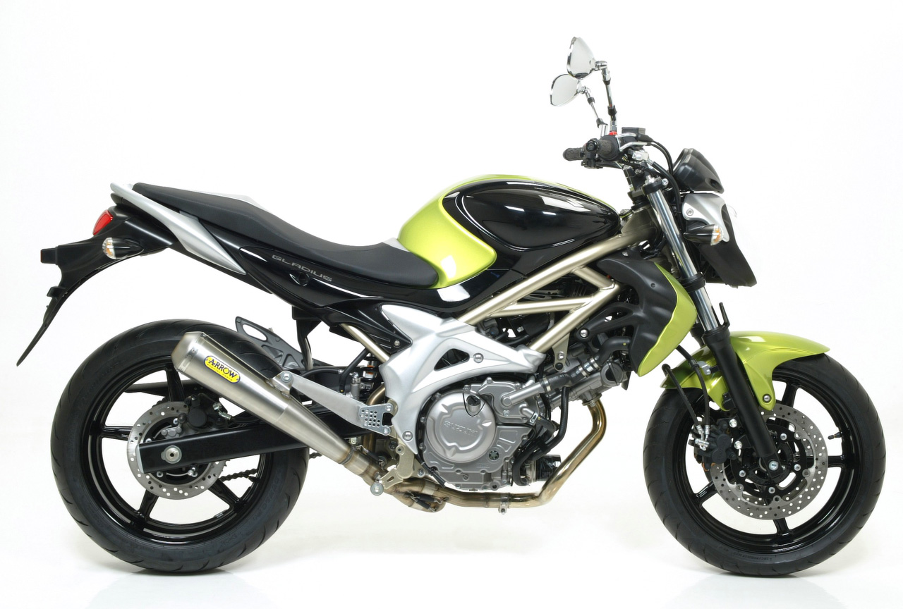

Ohhh sehen ja echt gut aus die Felgen!
http://www.motorrad-news.com/wp-content ... _arrow.jpg
Nebenbei: Der Arrowauspuff und die fehlende Fußraste für hinten machen aus dem Ding ja was ganz nettes ;) Jetzt noch ne andere Lampe, Heckumbau.. hehe. Dann hat man schon das Geld für eine Touno bald zusammen.
