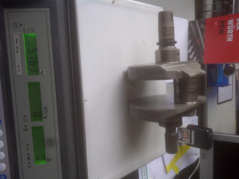

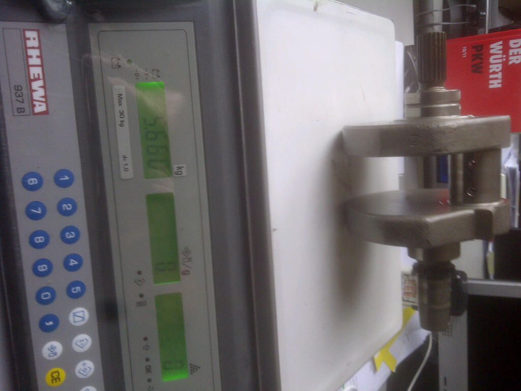

Beitrag von emonis » 22.02.2014 20:06
Ich weiß nicht ob es jemanden Interessiert,
hier endlich mal der Nachweis um wie viel Prozent die Gladius-Kurbelwelle wirklich schwerer ist.
In der Presse wird immer von 10% oder 5 %gesprochen, in Wirklichkeit sind es mit 103 Gramm nicht mal 2%.
Das wird kein Nennenswerter Nachteil sein.
Das machen die Nockenwellen locker weg !
Gruß Kettcarkalle
