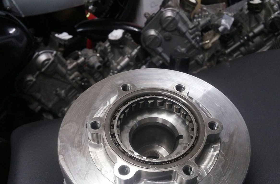

Hab heute den 6.ten Magneten eingeklebt, morgen wird er ausgewuchtet. Jetzt kann ich den Aufwand abschätzen. Magnete lösen, neu und dauerhaft einkleben und schließlich feinzuwuchten wird 99€ kosten.

So endlich fertig :D
SV1000 Magnet-Reparatur - Lichtmaschinen Rotor Erleichterung

Was wäre eigentlich wenn man nur 2 Magnete einkleben würde ? Genüge die Stromversorgung für ein Racebike ?

Das würde ich nicht empfehlen. Es gibt bewusst sechs Magnete und 3x6 Wicklungen (12 zu 18 Pole Verhältnis), denn so kommen drei um 120° versetzte Sinuswellen zustande, die nach der Gleichrichterbrücke eine konstante Gleichspannung mit leichter Restwelligkeit ergibt. Diese kann das IC im Regler dann takten und seine Regler Funktion optimal erfüllen, dafür ist er gemacht. Wenn man Magnete entfernt, dann kommen nach dem Gleichrichter riesen Lücken an und dafür ist der Quer Regler nicht gebaut. Man könnte versuchen einen intelligenten Längsregler zu implementieren, der blitzschnell im Sinus Nulldurchgang schaltet, denn dann kann man ganze Wellen auch weglassen. Aber wofür? Für die Rennmotoren verwende ich Innenrotor Zündungen, volle elektrische Leistung und unter 20% des Trägheitsmomentes vom original.
