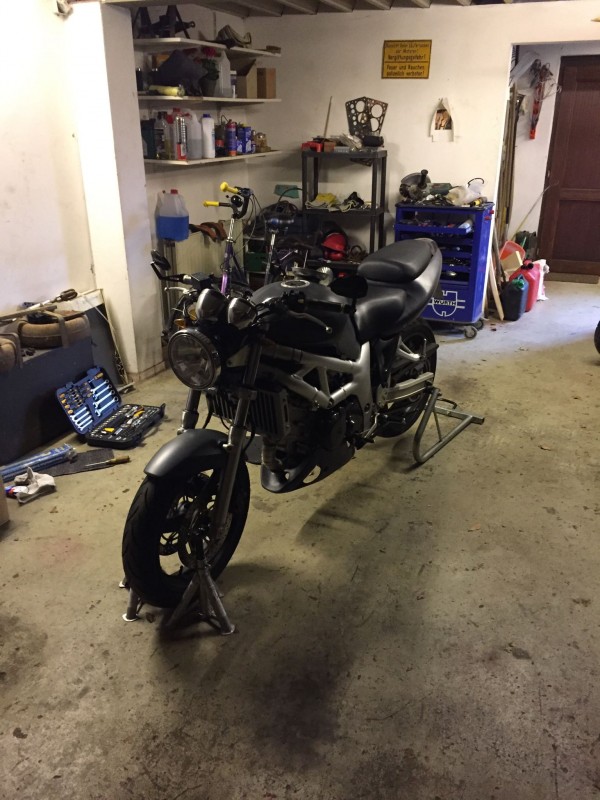

Trotzdem ging es um 1300 los zu meinem Kumpel in die Garage. Nur ohne den Kumpel, der war arbeiten.
Also hab ich mich erstmal ausgebreitet und das Krad aufgebockt, um die Hinterachse auszubauen.
Mein Arbeitsplatz
Bevor ich die Achse ausgebaut habe, konnte ich mir es aber nicht verkneifen, das Moped einmal zu starten.

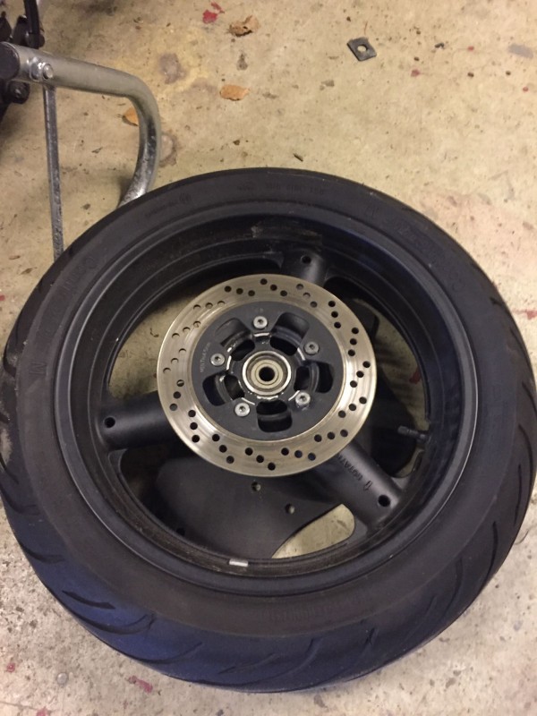

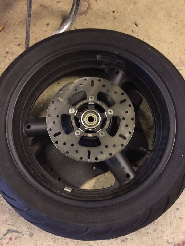

Als das Rad raus war, konnte ich dann in Ruhe die Scheibe bestaunen und die Rillen in voller Pracht befühlen.
Vorher
Nachher
Die Scheibe war schnell gewechselt, bei den Belägen hab ich dann schon länger fummeln müssen (diese verdammten Bügel wollten nicht so, wie ich wollte)
Mit ein paar überzeugenden Worten von meinem Kumpel Zange haben sie sich dann aber doch überreden lassen.
Dann fällt mir auf, dass der Platz zwischen den Belägen nie und nimmer für die neue Scheibe reicht. Also alles wieder raus und die alten Beläge als Unterleger genommen und die Kolben vorsichtig eingedrückt.
Jetzt hatte ich ja zum Glück schon Übung und braucht nur halb so lange.
