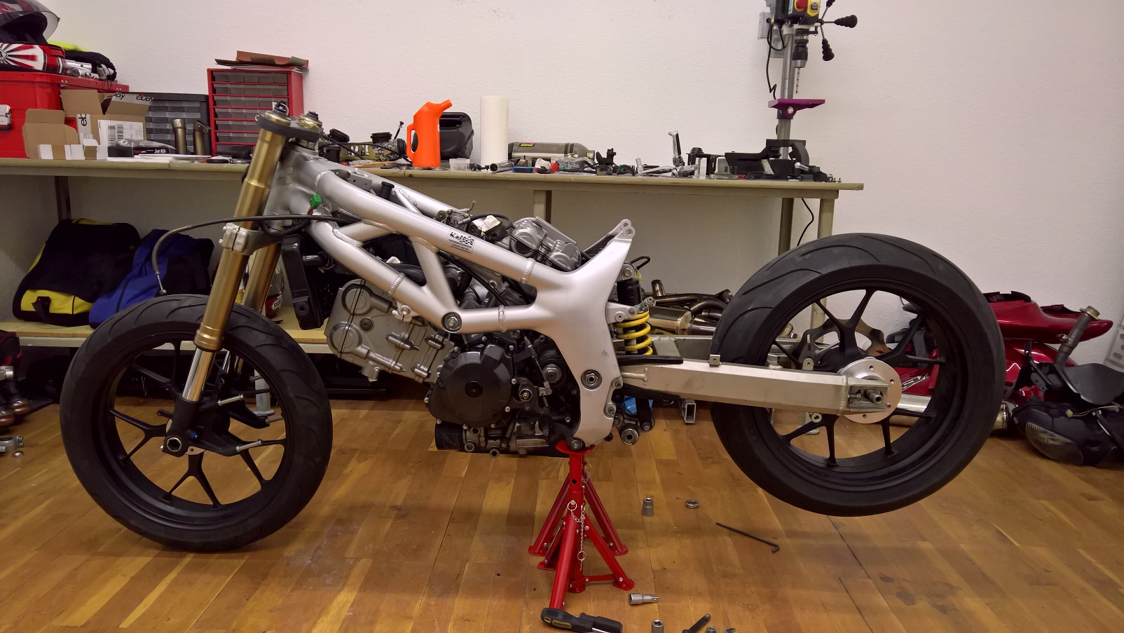

Hallo Leute,
ich hab mich kürzlich angemeldet, um unseren Umbau vorzustellen und natürlich auch die eine oder andere Frage loszuwerden.
Mir wurde nahe gelegt hier einen Thread aufzumachen, um die Fortschritte unseres Umbaus zu dokumentieren.
So ist der aktuelle Stand.

Soll generell für die Straße sein, d.h. TÜV bekommen.
Unser Hauptaugenmerk liegt auf Gewichtsreduzierung. Wenn leistungstechnisch das ein oder andere PS dazukommt wären wir auch nicht traurig.
Was alles rein soll bzw. drin ist:
PVM Radsatz: 3,5x17 vorn; 5,5x17 hinten
Gabel: 600er Gixxer K8
Schwinge: ZX 6 R aus 2002
Federbein: lassen wir uns wieder von Wilbers bauen, wie bei unseren anderen Umbauten. Hat super funktioniert
Bremsscheiben/Kettenrad werden für die Räder/Gabel passend besorgt
Alu-Heckrahmen soll ran
Scheinwerfer und Rücklicht als LED-Lampen, werden aber nicht die originale Form behalten, sollen etwas moderner ausfallen. Wir suchen uns was schönes aus
Elekronik wird auf Motogadget umgebaut, d.h. motoscope-pro, m-unit und m-button kommen rein. Deutliche Vereinfachung/Verkleinerung des Kabelbaums.

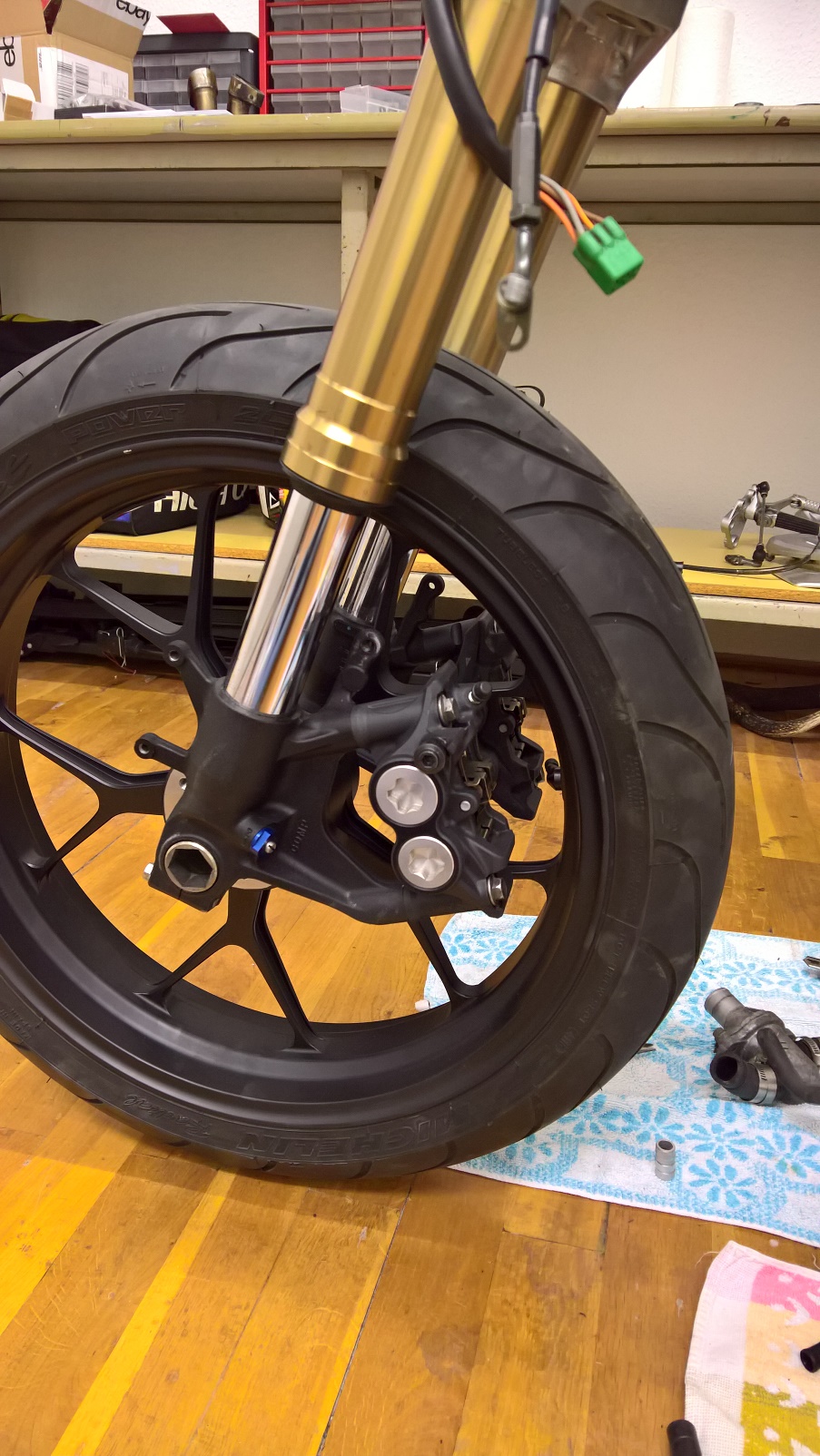

Was habt ihr für Lenkkopflager genommen um die GSXR Gabel in die Knubbel zu bauen?

Kann ich verstehen, dass man den Eindruck hat, es sei schwerer.IMSword hat geschrieben:Gefällt mir
Aber:
Dann passt Gabel, Felge hinten (Ich weiß, sie ist leichter als OWM) & Schwinge ja schonmal gar nicht zu diesem AnsatzBast hat geschrieben:Hauptaugenmerk liegt auf Gewichtsreduzierung.
Wobei...auch bei der Schwinge bin Ich unsicher wegen's des Gewicht's
Aber: Alles, was wir eingebaut haben, ist (teils deutlich) leichter als das originale Zeug.
Ganz besonders Gabel und Brücken, da dünne Wandung und aus Alu. Die Bremssättel sind auch leichter. Schwinge an sich ähnlich, aber Achsbolzen sind hohl und nicht massiv wie bei der SV.
Und die Komplettanlage von Akra inkl. kleinem Topf tun ihr übriges. Wie haben die einzelnen Komponenten jetzt nicht gewogen. Wir werden sehen, was am Ende in Summe raus kommt.

Generell Kegelrollenlager. Unten passt die originale Größe, oben kam ein 30x55x17 rein, wenn mich jetzt nicht alles täuschthannes-neo hat geschrieben:Coole Sache, dolle Umbauten fixen mich immer an.
