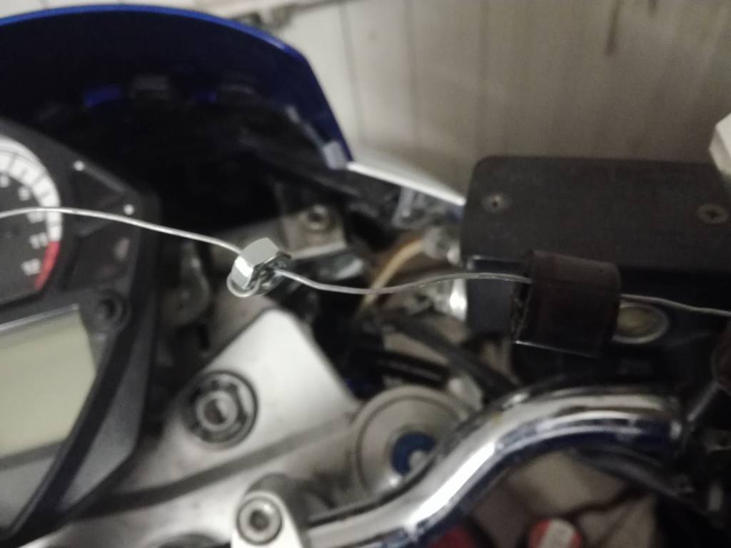

Bevor ich übrigens die original Lenkergewichte montieren konnte, musste ich erstmal den festsitzenden Gummi des Gewichts aus dem Lenker entfernen. Das wollte damals nicht komplett raus kommen. Also hatte ich die Schraube komplett raus gedreht und den Gummi im Rohr gelassen. Da sich der Gewindeeinsatz aber gelöst hatte und auf der anderen Seite raus kam, ließ sich das Gewicht nicht direkt wieder anschrauben.
Die Lösung war aber recht einfach: einfach einen stabileren Draht durch Lenker und Gummi führen, eine Mutter dran fest machen und damit den Gummi raus ziehen. Vorher mit etwas Fit spülen und schon flutscht alles raus.
