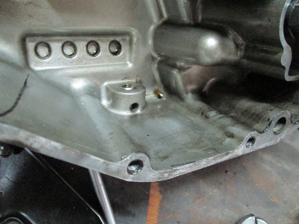

So sieht es innen aus
download/file.php?id=27874&mode=view
Da ist also Fleisch genug, das gross aufzubohren und den rausangeln und dann neues grosses Ablassgewinde reinschneiden.
Denke das sollte aber eine Werkstatt machen, mit viel Fett am Bohrer (um die Späne zu "fangen"). Das Teil dann rausangeln wird auch spannend, da der Raum dahinter so gross ist. Und man das Teil "um die Ecke" Angeln müsste... Danach einmal den Motor spülen mit Öl um evtl. Späne rauszubekommen.

Seh' ich das richtig, die Ölablassschraube sitzt auf der Innenseite der linken Motorgehäusehälfte (hinter der Motornummer)? Auch wenn lamentieren nix hilft ... da haben sich die Herren Ingenieure 'ne ganz schön besch ... eidene Stelle für 'ne Schraube ausgesucht, die sicherlich häufiger mal "misshandelt" wird ... anderswo gib's da wenigstens noch 'ne kleine "Alibi - Ölwanne" oder sowas.
... fällt mir ansonsten auch nix anners zu ein, als das was schon vorgeschlagen wurde. Wenn man großzügig ausbohrt, kann man natürlich auch 'nen "Einsatz" (mit Querbohrung als "Ablauf") anfertigen (lassen) und einschrauben/kleben der dann wieder mit der Standardschraube bestückt werden kann.
... frage mich nur, ob man 'nen Helden findet, der dieses Husarenstück bei eingebautem Motor vollbringt ... wäre ja wünschenswert, wenn man sich wenigstens diesen Aufwand irgendwie ersparen könnte.
