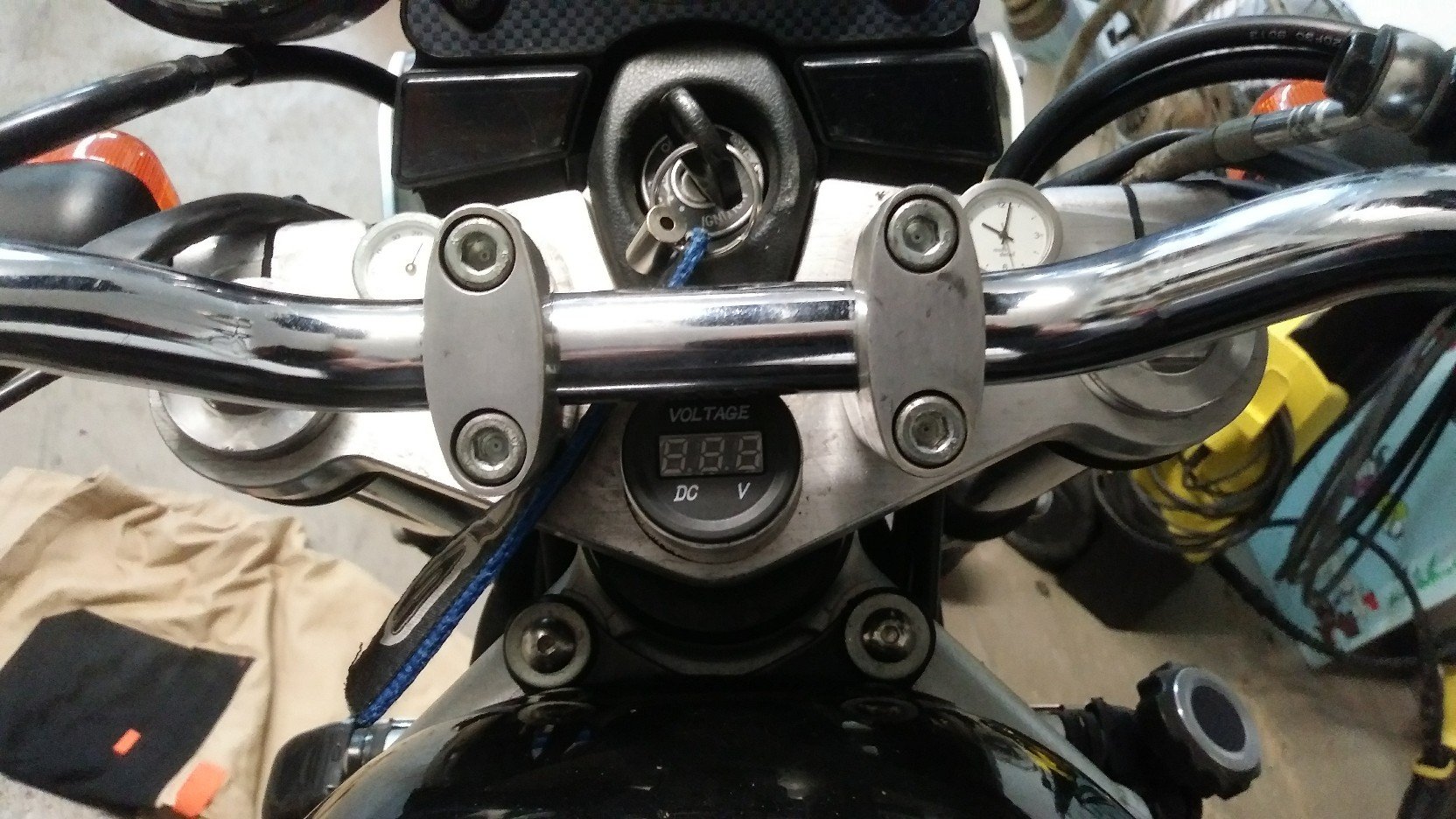

Hab mal die Drehbank gequält
Müsste auch knapp an die "N" passen.
Gewinde M22x1 für die Lenkkopfmutter und M30x1,5 für das Instrument. Hab 2 verschiedene...
Kabel geht dann durch das Lenkrohr.
Gut im Sicht Feld.

Montiert und angeklemmt
Beiträge: 15010
Re: Halter für Voltmeter in der Lenkkopfmutter
Beitrag von Dieter » 17.06.2019 8:51
Wichtig scheint noch der "richtige" Anschlusspunkt zu sein. Mangels Kabellänge habe ich es mit in den geschalteten Stecker der Vergaserheizung geklemmt. Dabei habe ich während der Fahrt mit Licht 12,5V, schalte ich das Licht aus sind es 14V.???
Erklärung ist denke ich wie immerhier beschrieben: ist das Licht aus muss der Regler die überschüssige Kapazität verheizen, kann er scheinbar nicht so gut.
Habe dann das 2. Instrument was ich hab direkt an die Batterie geklemmt. Da kann ich dann die Spannung sehen und es ändert sich auch nix wenn ich das Licht einschalte. Scheinbar ist der geschaltete Stecker der Vergaserheizung nicht die beste Position zum Spannung abgreifen. Werde die Kabel verlängern und mit an mein geschaltetes Relais (wo Heizgriffe und Bordsteckdose ran gehen) legen, das sollte die exakte Batteriespannung sein...

Hier noch für die Nachbauer:
So passt das China-Instrument so gerade in das Innenrohr des Lenkkopfs. Ich habe voll Isolierte 6,3mm Flachstecker verwendet. Es passt so gerade unter den Lenker der "N".
