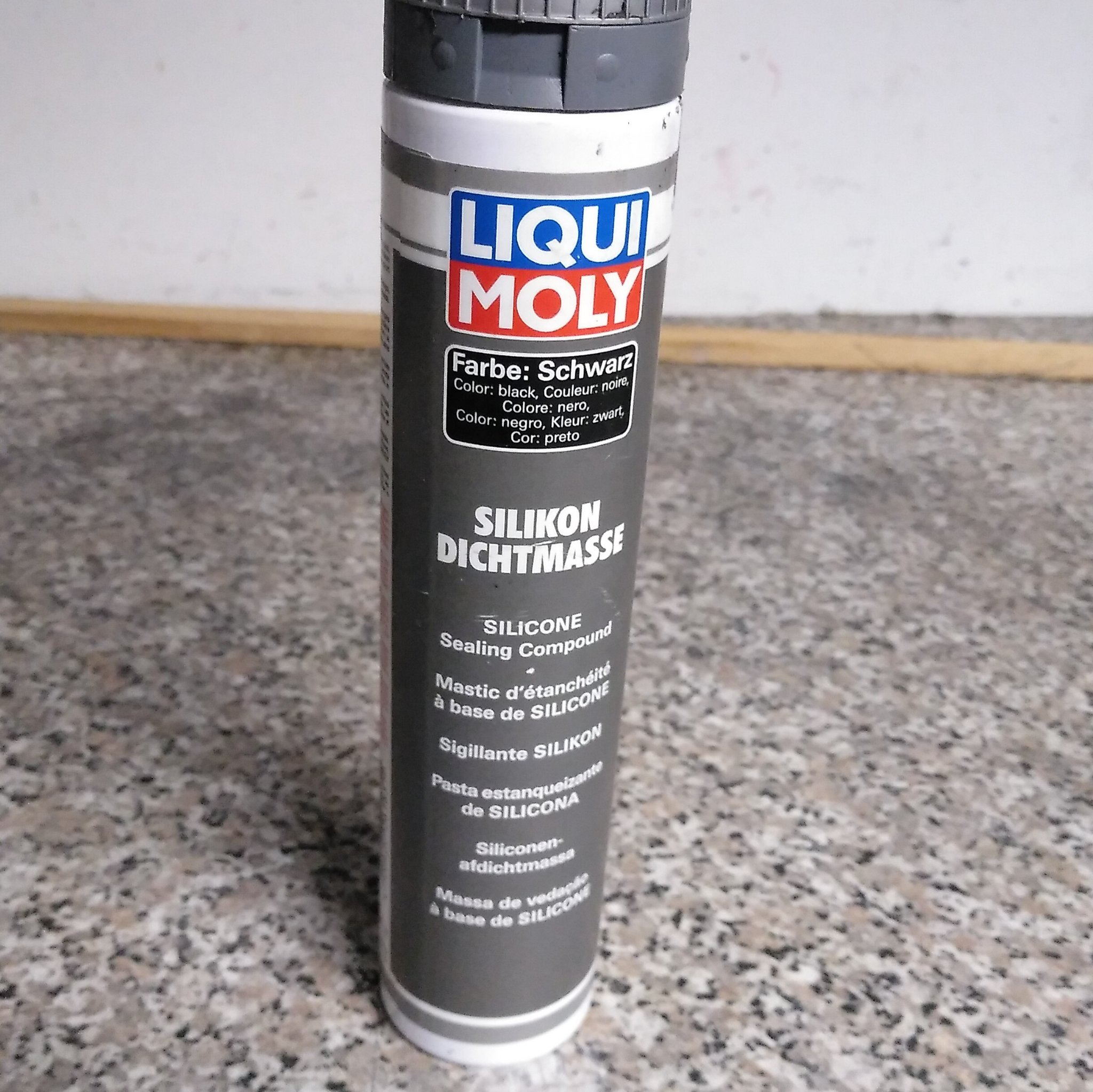

Das Gewinde der Scheibe wird dünn mit Silikon Dichtmasse eingestrichen, das Gewinde im Deckel auch.
Dann wird die Scheibe hereingeschraubt bis sie an der Dichtfläche anliegt und sich mit sanfter Gewalt nicht mehr weiter drehen lässt. Das überschüssige Silikon wird entfernt. Diese Dichtmasse habe ich verwendet. So sieht das Endergebnis aus. Die Kupplungsdruckplatte ist mit 2K Lack lackiert und dann in der Kontur noch mal überdreht worden damit die Rippen schön glänzen können. Ein paar schicke Scheiben für die Schrauben gibt es auch.

Ich wollte in erster Linie ein Produkt aus dem Kfz Bereich, daß zum Abdichten von Ölwannen und Anbauteilen an Motoren entwickelt wurde.
Den schwarzen Außenring, der sich durch das schwarze Silikon bildet, finde ich optisch sehr schön.
