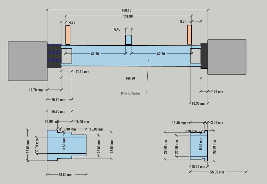

Die Vorderfelge resp. Distanzen vermessen und eine kleine Skizze erstellt.
Und auch die neuen Buchsen "konstruiert"
Auf der Linken Seite wird die Distanzbuchse gleich noch als Lagerbuchse resp. Reduktionsbuchse der 22mm Lager auf die 17mm Achse dienen. Auf der rechten Seite hat die Achse schon 22mm im Durchmesser bevor sie nach 65mm auf 17mm zurück geht . Blöd nur, dass dieser 22/17mm Absatz genau im Lager stattfindet - d.h. ich werd hier eine Buchse auf die Achse pressen... oder doch den Absatz zurück drehen ?

Alu Achse würde ich nicht nehmen. Ist nicht gsnz trivial, und zb i. GTT Reglement nicht zulässig. Lieber aus C45.
Deine Adapter von der 22er Yamaha Achse auf die 17er SV Achse sind der richtige Weg. So ähnlich hab ich das bei mir auch. Nur dass ich die R6 Felge in der gsxr mit einer 20er Daytona Achse fahre. Bzgl deiner Buchsenproblematik, eine aufgepresste Buchse macht in meinen Augen mehr Sinn. Muss nicht unbedingt gepresst sein. Eine sehr enge Spielpassung reicht.
Wie wäre es, wenn du ne R6 Gabel fährst? Aber nicht mit R6 Gabelbrücken, das fährt scheisse. Oder soll die Gabel unbedingt von der SV sein?

Meinst du damit für die rechte seite bzgl. aufschrumpfen resp. "zurück drehen" des 17/22mm Absatzes ? Da ist mir das aufschrumpfen auch lieber.hannes-neo hat geschrieben: ↑13.08.2019 16:02Bzgl deiner Buchsenproblematik, eine aufgepresste Buchse macht in meinen Augen mehr Sinn. Muss nicht unbedingt gepresst sein.
