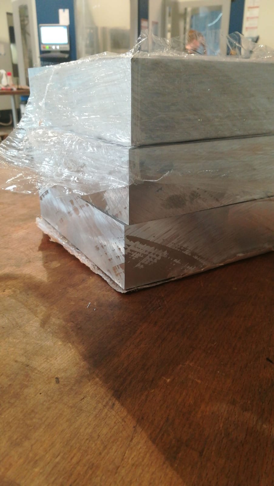

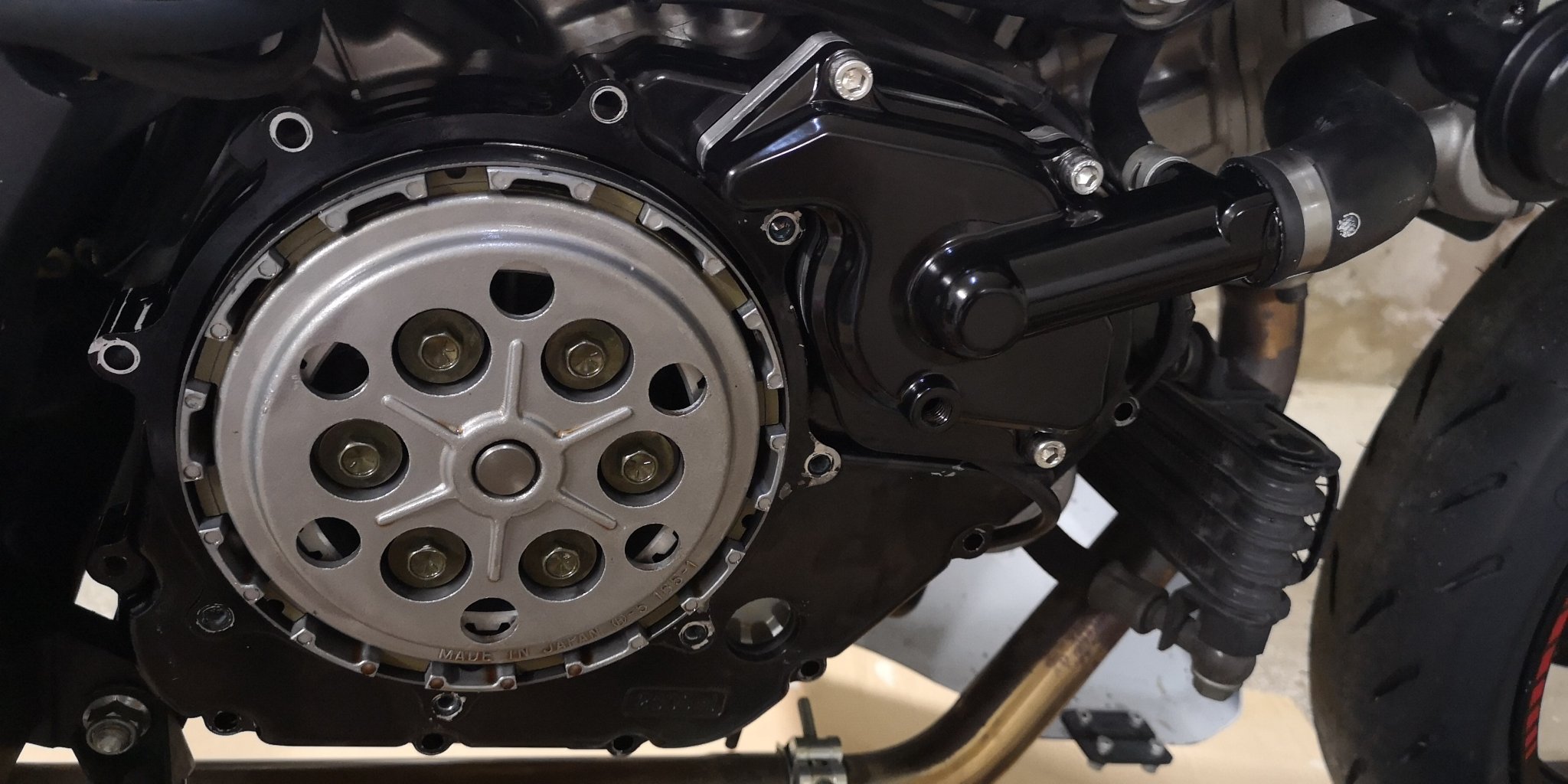

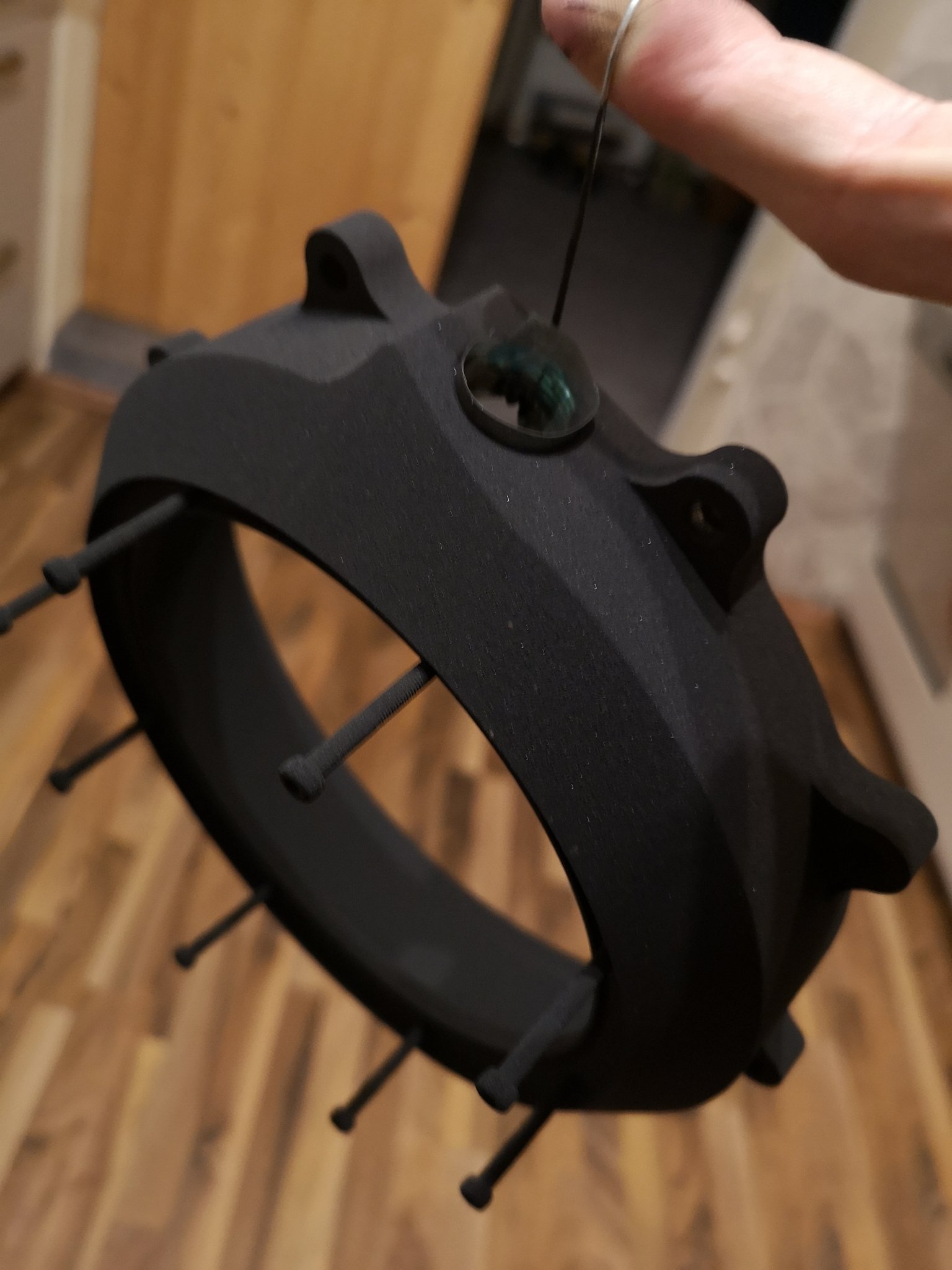

wie schon bereits von uns angekündigt wurde, ist unser Projekt "offener Kupplungsdeckel" jetzt in der Endphase. Alle Prüfungen, die wir bisher vollzogen haben, verliefen sehr gut. Es wird noch kleine Veränderungen geben, welche die Langlebigkeit der Sichtscheibe deutlich verbessern (so werden z.B. statt acht Befestigungsschrauben, zwölf verwendet).
Wir haben euch eine kleine Bilderserie vom Ablauf des Fertigungsprozesses angehängt, um euch näher zu bringen wie viel Arbeitsaufwand solch ein Bauteil mit sich bringt. Am Ende seht ihr auch zwei kleine Videoausschnitte, um euch zu zeigen, wie das Ganze fertig aussieht.

@Döbern V2 ja die Scheibe haben wir aus PC gemacht
@Cowoner nein so groß ist die Scheibe dann doch nicht
aber man sieht die komplette druckplatte 135 mm Sichtfenster auf die kupplung

@Cowoner und @Dörben V2, ja eine Kleinserie ist in Planung, natürlich nur, wenn es genügend Interessenten gibt, aber das wird wahrscheinlich eh kein Problem. Die Scheibe ist aus einem durchsichtigen Polycarbonat gefertigt. Dieses ist dauerhitzebeständig bis 150° Celsius ( im Realbetrieb erreicht die Scheibe diese Temperatur nicht mal ansatzweise, man kann sie immer mit der Hand anfassen
) , öl- und chemikalienbeständig ist sie auch und vor allem ganz wichtig schlag- und kratzfest. Die Scheibe ist im übrigen 5mm dick, also sollte auch ausreichend sein. Es kommt auf jeden Fall von innen Öl an die Scheibe, aber ich würde es eher als Spritzer bezeichnen, die dann langsam nach unten ablaufen. Wir hatten anfangs gedacht es wird mit der Kupplung zusammen so eine Art "Waschmaschinen-Effekt" geben, aber der ist ausgeblieben und man sieht eigentlich immer ordentlich die sich drehende Kupplung. Ich hoffe ich habe jetzt alle Fragen ordentlich beantwortet

@Cowoner, also UV beständig ist es leider nicht, aber ich wüsste ehrlich gesagt auch nicht, dass es noch was besseres gibt. Habe viel rumtelefoniert und mich beraten lassen und die meisten Leute die ich am Telefon hatte, waren selbst überfordert
12 Schrauben deshalb, damit die kleinen M3er Schrauben mit denen die Scheibe verschraubt ist einfach nicht so sehr belastet werden und man sie weniger anziehen muss
Dadurch das der Kopf von einer M3er Schraube so klein ist kommt eine sehr punktuelle Belastung auf die kleine Fläche wo der Kopf auf das Polycarbonat drückt und das kann dazu führen, dass es feine Haarisse im Polycarbonat gibt. Das wollen wir mit mehr Schrauben und Plastikunterlegscheiben vermeiden. Desweitern ist ja nicht jeder, der so einen Kupplungsdeckel haben möchte, ein fanatischer Schrauber oder Technikfreak. Wenn jemand mit etwas weniger Feingefühl mal die Scheibe tauschen möchte (sei es altersbedingt oder wegen Beschädigung), dann zieht man so eine kleine Schraube als "Unwissender" gerne mal zu stark an ^^
