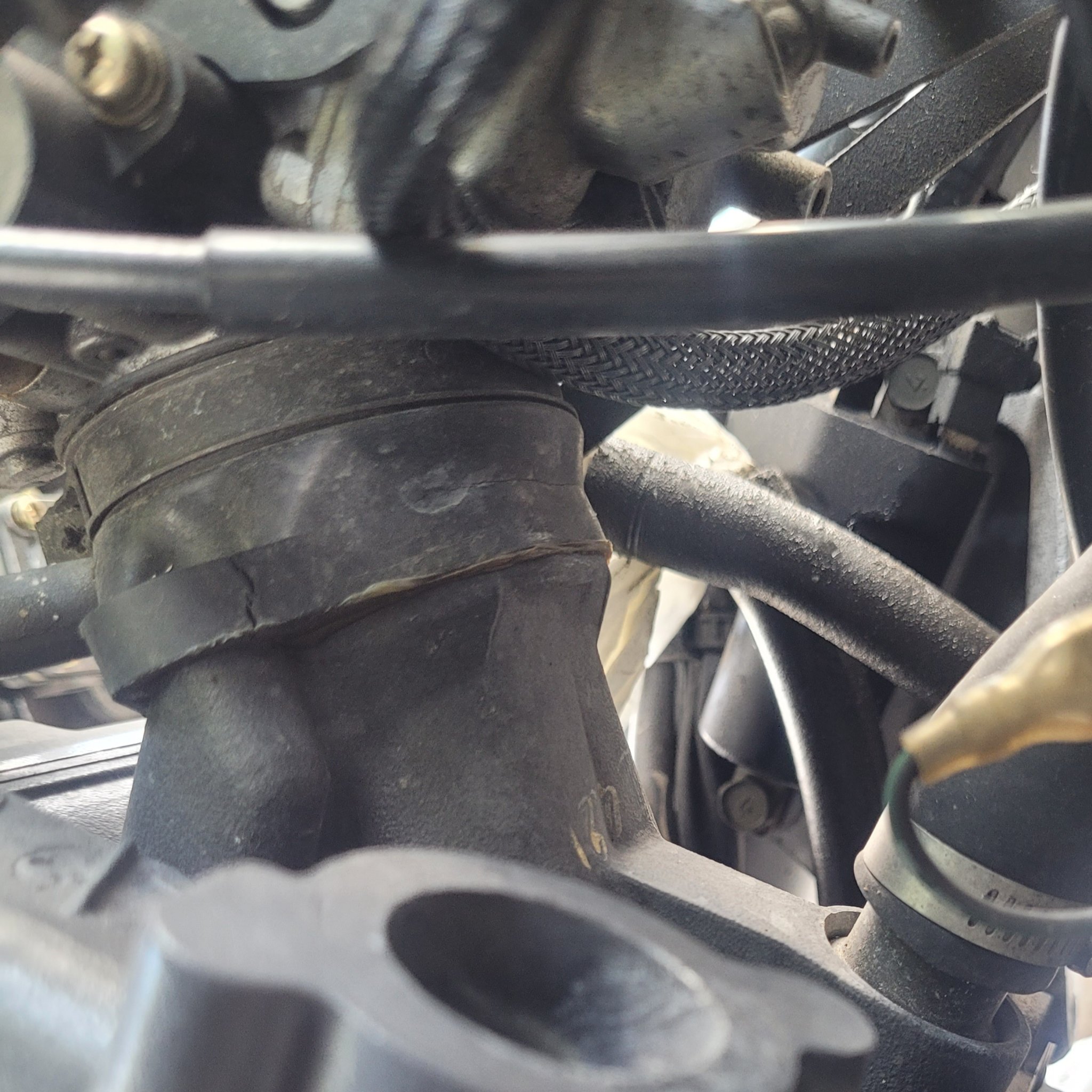

vielen Dank für die Tipps bzgl. der Schrauben am Ansaugstutzen! Will auch demnächst mal ran, weil ich Risse entdeckt habe. Bei mir sieht es so aus, als ob zusätzlich zum ORing noch Dichtmasse bzw. Kleber verwendet wurde (siehe Bild). Ist das so üblich :?: Kann ja eigentlich nicht schaden. Was nimmt man da :?: Hätte Dirko HT da oder Permatex Ultra Black. Maschine ist eine SV650AV BJ1999 Knubbel. Läuft eigentlich einwandfrei, hab nur keine Lust dass ich irgendwann mal Unterwegs Probleme mit Falschluft bekomme. BESTEN DANK Daniel

Beitrag von saihttaM » 14.07.2023 16:28
Wenn alles in Ordnung ist braucht man da keine Pampe dranschmieren.

Beitrag von Daniel650AV » 01.03.2024 22:07
Vielen Dank Mattis, ging super ohne Dichtmasse und nur mit dem ORing. :)
