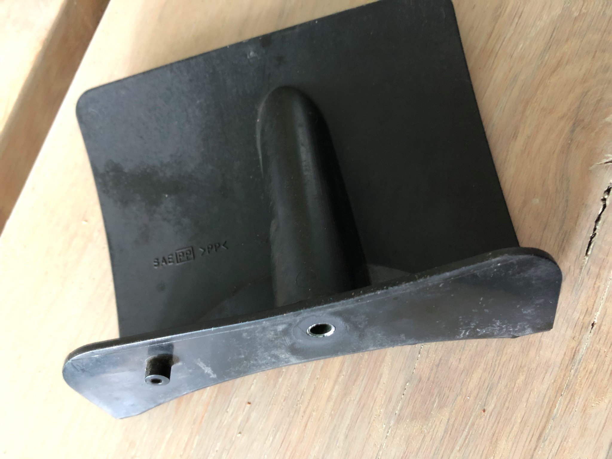

So, habe die Knubbel S soweit wieder zusammen, aber bei dem Teile-Puzzle dieses hier übrig - ist mir ja peinlich, aber wo gehört das hin?

Beitrag von Cowoner » 29.09.2019 14:23
Sieht mir nach dem Schutz fürs Federbein aus. Kommt auf die Schwinge drauf zwischen Bein und Reifen, falls dort keine Hinterradabdeckunbg montiert wurde.
