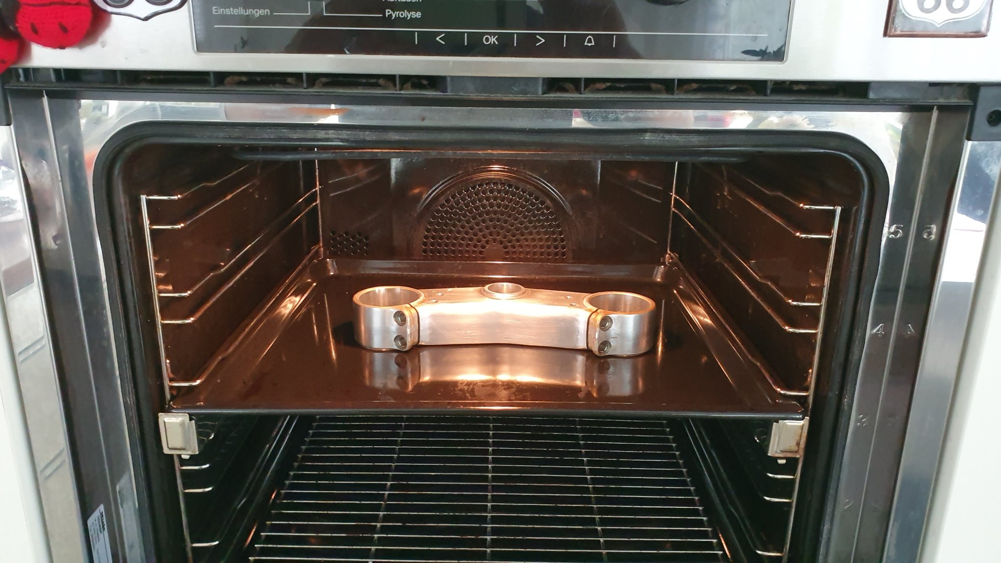

Jetzt fehlt nur noch das zusammenfügen....Das Joch misst am Pressitz 31.30mm, die Bohrung der Brücke 31.2mm. Somit ist das Pressmass ist 10/100mm - als 1/10mm "negatives" Spiel. Bei 270 Grad Temperaturunterschied zwischen den Teilen müsste sich laut Theorie ein (positives) Spiel von 9/100mm einstellen. Damit müsste sich das Joch mit genauem Zielen von weitem in die Brücke einwerfen lassen.
In der Vergangenheit habe ich schon Zylinder-Kuchen und Zylinderkopf-Gratin gebacken - also warum jetzt nicht auch noch Gabelbrücken-Kekse ? Einen guten Moment abgepasst, Backofen auf 250 Grad vorgeheizt, die Gabelbrücken-Kekse in den Ofen geschoben und das Joch ins Eisfach gelegt.
Man erkennt, dass die Kekse bereit sind, wenn sie eine Gold-gelbe Farbe angenommen haben :)
Das Zusammenfügen ging dann wirklich ganz einfach und ohne Gewalt - Theorie und Praxis haben wir einmal übereingestimmt. Das Joch viel von alleine in die Brücke. Zur Sicherheit noch eine leichten Kontrollschlag geben...
Und weils so schön ist....hier nochmals das Resultat :)
