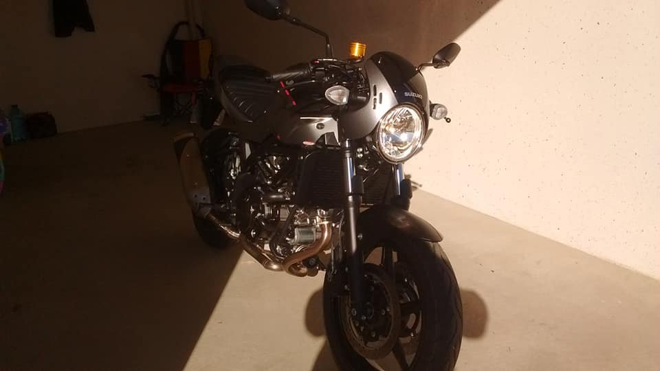

Sehr stabil und doch flexibel genug um sich etwas verbiegen zu lassen, dass der Behälter gerade austariert ist, soll ja nicht mit Schlagseite auf dem Lenker hängen. Der Original Anschluss ist ja leider nicht sehr austauschfreundlich. Ich hatte es erst mit einem anderen Halter probiert, der per Gelenk verstellbar ist, sah schrecklich aus und der Behälter war schief, durch den Lenker ist die Bohrung leicht schräg.
Der hier lässt sich dann etwas "verwinden" und es passt auch vom Abstand zur Bremspumpe gut mit dem Schlauch.
Hab dir mal ein Bild angehängt, so sieht das aus!
https://www.polo-motorrad.de/de/halter- ... hwarz.html
Re: SV650X Bremsflüssigkeitsbehälter
Danke für die Bilder , da kann man sich auch eher vorstellen wie so was fertig aussieht.
Deine X macht sich gut mit dem Akra .
Gruß Helge
