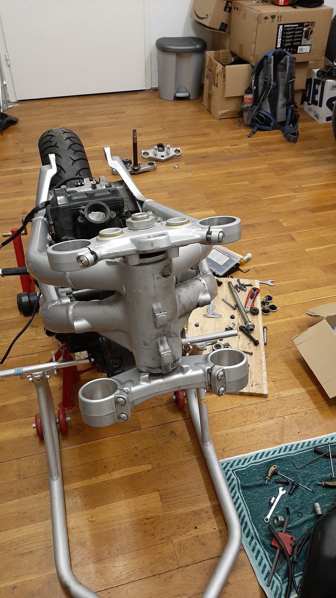

ich melde mich auch mal wieder. Da Björn mit der SV beschäftigt ist und ich ein bißchen am Däumchen drehen bin, habe ich mir noch :S eine SV geholt.
Ist auch Baujahr 2001, knappe 38tkm runter und stand ewig. Die werde ich nun wiederbeleben. Prinzipiell wird die wahrscheinlich eher in Richtung unserer zweiten Variante gehen, etwas klassischer, möglicherweise Speichenräder. Gabel kommt aus der 750 Gixxer K7 in schwarz, Gabelbrücke von der 675 Streety. Da ist die Klemmung schön innen liegend. Bei der Schwinge bin ich noch etwas unentschieden, entweder auch 675 Street Triple oder Aprilia SXV 550. Das Gewicht spielt schon eine Rolle, aber nicht so wie bei der ersten SV. Heck bleibt bis auf einige Erleichterungen original. Diesmal soll sie soziustauglich bleiben. Nockenwellen kommen wieder schärfere rein, Kurbelgehäuseentlüftung habe ich etwas vergrößert von 10 mm auf 13 mm, hilft vielleicht etwas. Elektropaket soll ähnlich der ersten werden, also wieder motogadget. Die Temperatursensorik (Wasser, ÖL, Luft) wird dann auf motogadget kompatibel gemacht. In dem Zuge würde ich euch hier auch auf dem Laufenden halten. Da es sich im Prinzip um die gleichen Mopeds handelt, passt es auch hier rein.

Beitrag von hannes-neo » 19.06.2020 22:24
Kennst du die Maße dee Gabelbrücken? Stichmaß, Offset? Die Klemmungen sollten dann ja 50/54mm haben oder?
