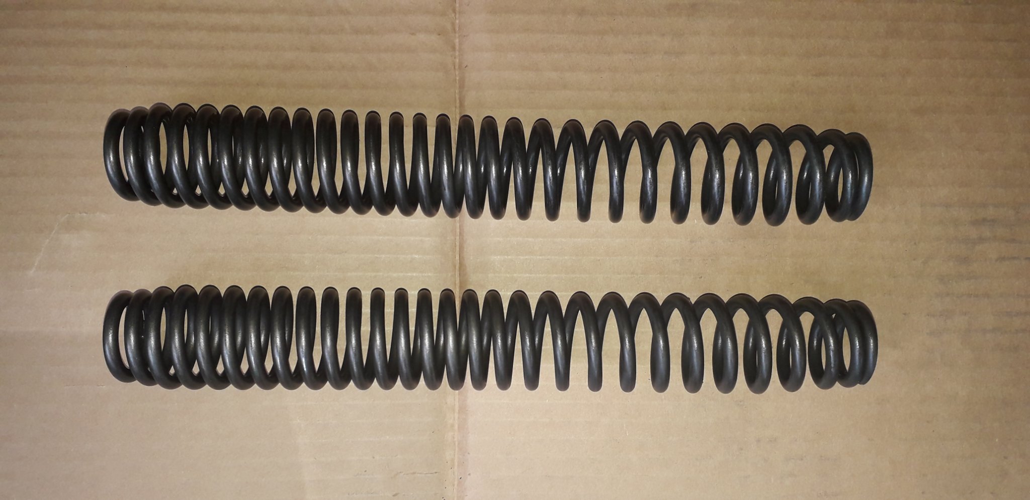

ich habe in der Bucht eine gebrauchte Gabel erstanden und zerlegt, um sie zu überholen und danach einzubauen.
Die darin gefundenen Gabelfedern sind Öhlins, zumindest sind sie nicht progressiv und die aufgedruckte Typ Nr. passt.
Daraufhin bin ich neugierig geworden, was denn wohl in meiner kürzlich erworbenen SV aktuell verbaut ist, und habe eine rausgezogen.
Sie haben die gleiche Länge wie die Öhlins (30 cm), sind aber offensichtlich progressiv, eine Typ-Nummer konnte ich nicht finden (hätte jetzt vermutet, dass die originalen eine haben?).
Kann mir jemand sagen, ob die oberen im Bild die originalen der SV 1000 S K3 sind?
Oder - falls nicht - Wilbers - Wirth ? (unten Öhlins).
Weiß jemand, welches Gabelöl Öhlins für seine Gabelfedern bei der 1000er vorgibt, auch 7.5er wie Wilbers?
Danke fürs Anschauen, Gruß, Onno.

Die sind auch bei meiner K3 raus gekommen, 30cm passt auch. Wird wohl orginal sein.

Die Kilos haben progressive Federn ab Werk, keine besonders harten, aber progressiv 😃

Hatte mal irgendwo gelesen, es wären lineare Federn verbaut - hab etwas blöd aus der Wäsche geguckt als dann progressive Federn rausgekommen sind :lol:
Das mit dem zu weich, bzw. nicht besonders hart, lassen wir mal so im Raum stehen.
Über das Luftpolster lässt sich unheimlich viel anpassen.
Ich hab mir schlussendlich noch nen Satz linear gewickelte geholt, hat beides seine vor und Nachteile je nach Einsatzzweck und persönlichen Vorlieben.

Fahre auch schon jahrelang lineare Federn von Wirth.
Sind länger, der obere Platzhalter entfällt, dadurch kann mehr Material arbeiten.
Schlagen nie mehr durch, sprechen feinfühlig an.
Fahre mit 20W Gabelöl und sehr straff abgestimmt.
