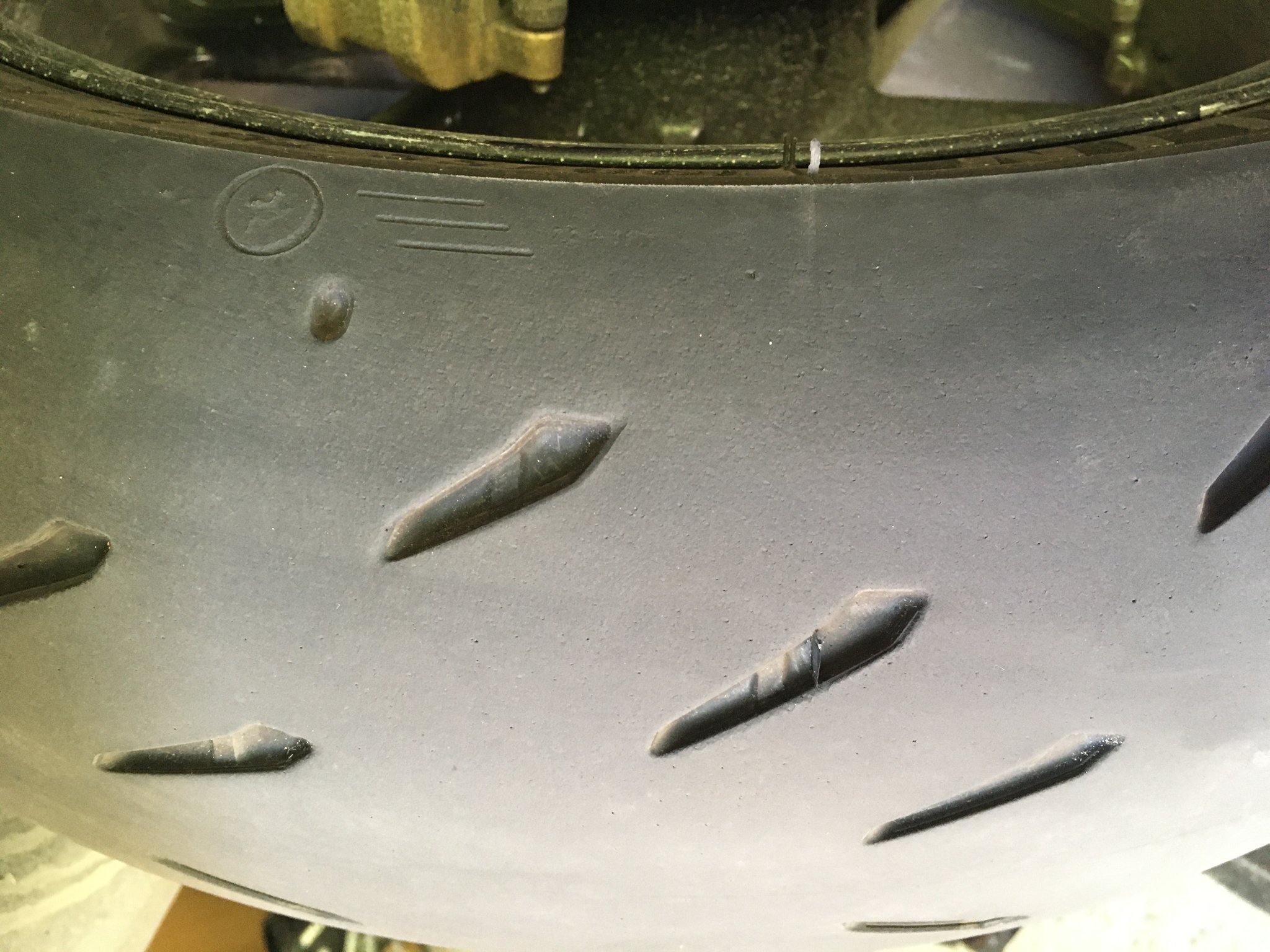

Vielleicht hält es nicht den vollen Gasdruck, aber als hin muss man es trotzdem nicht bezeichnen. Bei meiner SP-1 ist ja auch ein 20 Jahre altes Federbein drin (allerdings nur 44tsd km) und das funktioniert ordentlich.
Du schließt ja gerne vom Reifenbild auf die Funktion des Federbeins und das sieht in meinen Augen ganz wunderbar aus (glatt wie ein Babypopo, Laufleistung des Reifens weis ich gerade nicht (er ist seit letztem August drauf, müssten irgendwas zwischen 2tsd und 3tsd km sein), reiner Landstraßenbetrieb):

Das Reifenbild hängt in erster Line vom Luftdruck ab.
Wenn man nicht total hinbefreit fährt, kann man aufer Landstraße keine Fahrwerksprobleme am Reifen erkennen.

Die Slicks sehen aber auch gut aus.
