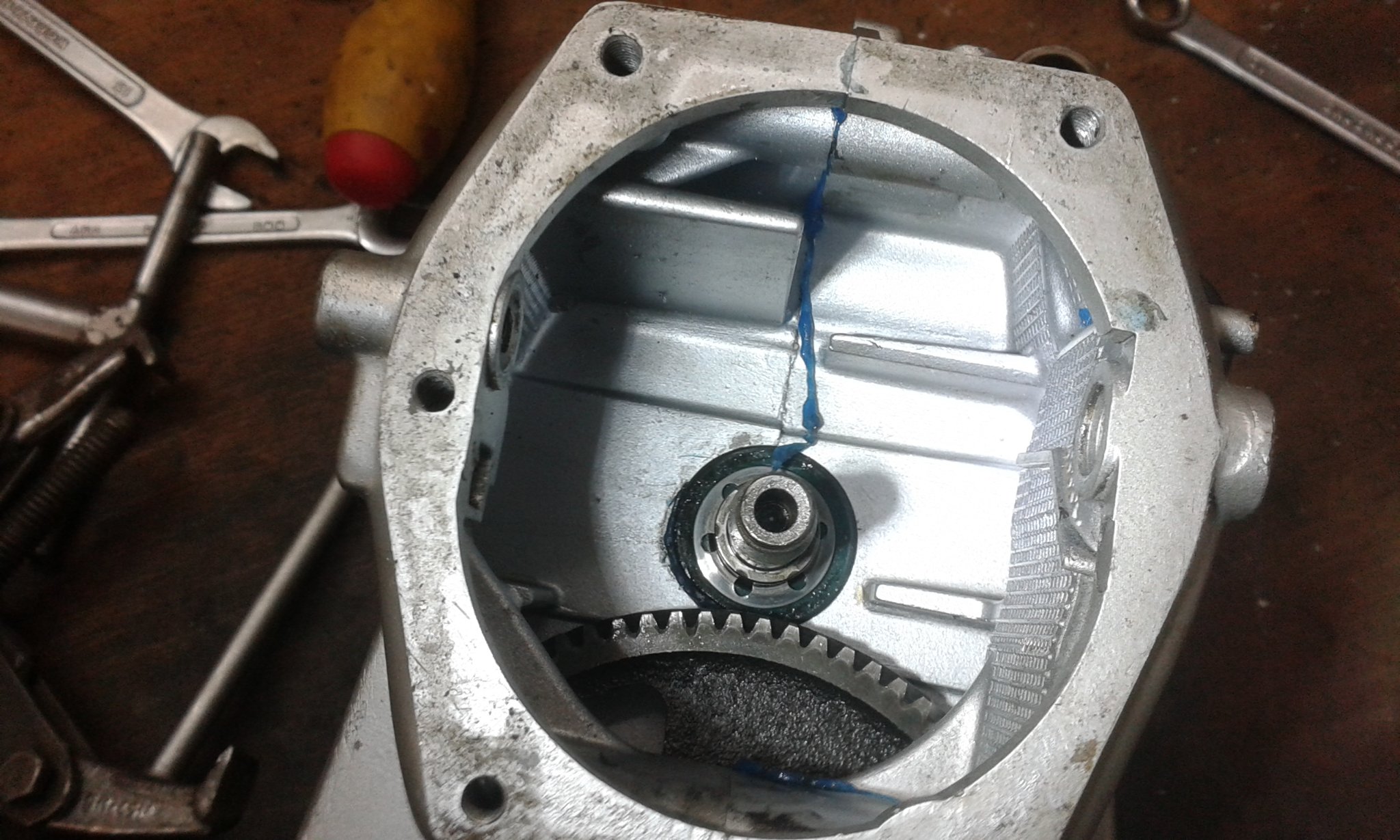

Hier Bilder eines gebrauchten Mofa Motors wo jemand arg übertrieben hatte (nicht ich). Aber man sieht das es ab geht.
Wenn der dickere O-Ring da ist probiere ich den aus.
