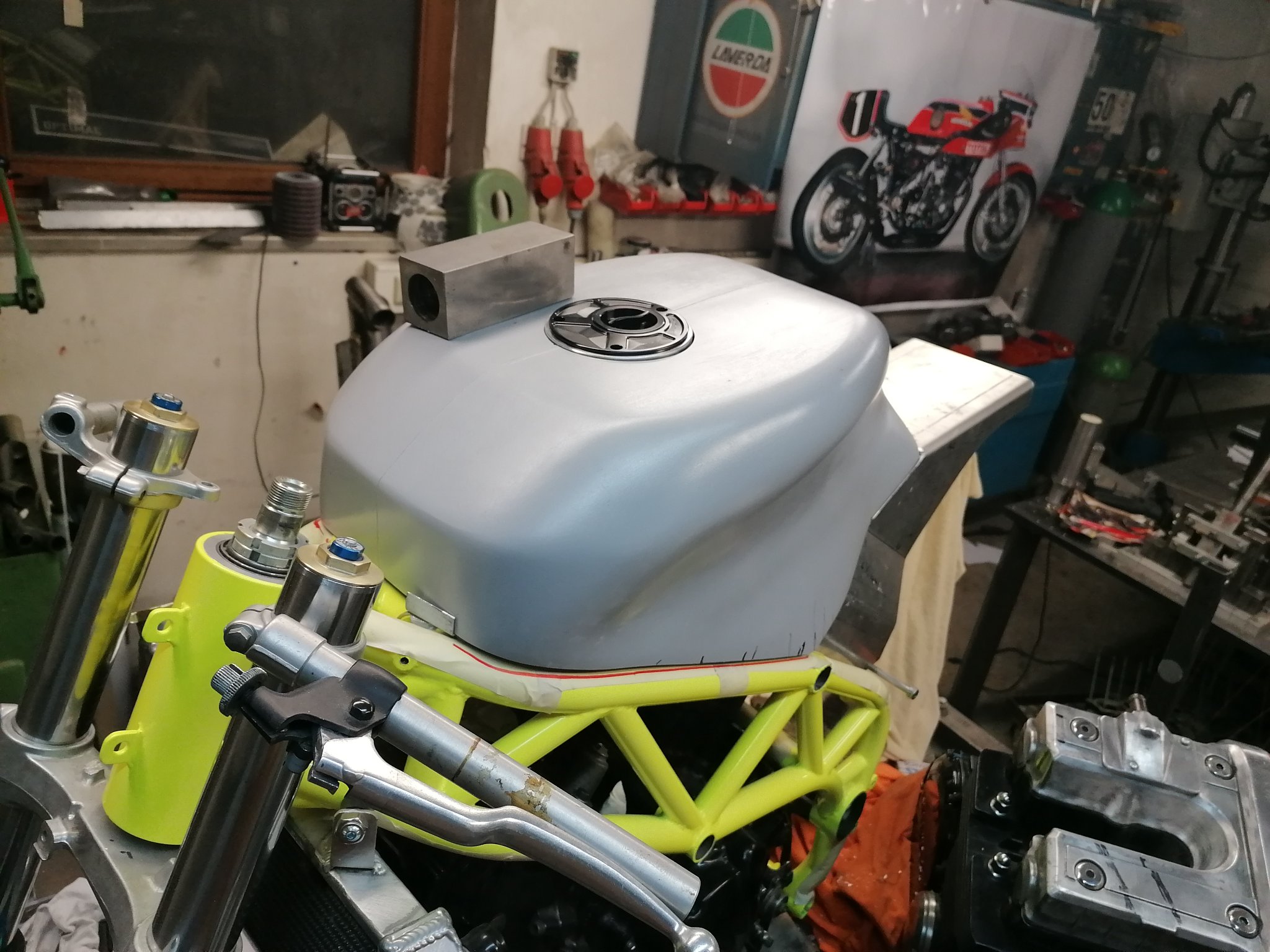

Vor 2 Jahren habe ich mir überlegt mir ein kleines, leichtes Motorrad für die Rennstrecke zu bauen. Ich komme aus dem Supermoto berwich, bin aber ca 5 Jahr nicht mehr gefahren.
Am 25.05 diesen Jahres wurde ich gerne in Mettet das erste mal mit dem Motorrad fahren, falls die Veranstaltung denn stattfindet.
Ich habe mir einen Rahmen selbst gebaut (ja ich weiß, er erinnert an einen aus Italien), sowie Heck, Schwinge, Tank, Kabelbaum, Kühler usw... Räder, Gabel und Bremse vorne sind von einer GSXR 600 K1. Tankverkleidung ist auch Eigenbau. Motor ist von der Knubbel.
Das Motorrad wiegt momentan, wenn alle Teile dran sind 121kg. Fahrfertig hiffentlich nicht weit über 130.
Habe noch alle Hände voll zu tun, dass das Motorrad überhaupt fertig wird. Da ich vorher einmal auf den Prüfstand zum einstellen kann, dachte ich daran den Motor schonmal leicht zu modifizieren.
Die Vergaser sind original und frisch überholt. Die könnte ich natürlich auch noch verändern. Düsen etc.
Das Thema Nockenwellen könnt ihr sicher schon nicht mehr hören, aber die würde ich auch gerne tauschen. Habe einen zweitem Satz Knubbel bei mir liegen und finde leider keine IN im Netz von der Kante.
Deswegen meine Frage hier ins Forum:
Hat jemand noch die besagten Nockenwellen und würde sie mir vielleicht verkaufen? Und könnte mir jemand die Wellen umpressen in den nächsten Wochen?
Über Tipps und eure Hilfe wäre ich sehr dankbar.
Ich hoffe euch gefällt mein Eigenbauprojekt.

Respekt. 8O
Hier auch ein paar Bilder
Aktuell ist nur eins zu sehen, aber auch das ist schon sehr spannend.

Ach sorry muss erst noch üben hier im Forum
Ist das normal dass man nur ein Bild teilen kann oder was mache ich falsch?

Erik91
Beiträge: 21
Registriert: 27.10.2020 21:40
Re: Eigenbau Renn-SV
Beitrag von Erik91 » 11.03.2021 11:44

Das Chassis ist wirklich sehr schön geworden, tolle Arbeit. Darf man aus Interesse fragen wie und nach welchen Kriterien Du es konstruiert hast?

Falls Ihr Interesse habt, halte ich euch gerne auf dem Laufenden. Zu den Kriterien wonach das Chassis konstruiert wurde kann ich euch gerne später was sagen

Er hat sich gemeldet :)
Ist ein und der selbe Rahmen nur mit und ohne Pulver

Low Budget mit einem Eigenbaurahmen. Respekt! Details darüber würden mich auch interessieren.
Ansonsten sehr spannend. 130kg sind ein amtlicher Wert.

Wenn alles gut läuft, wird das Motorrad nächste Woche nochmal komplett zusammen gebaut soweit es geht.
Dann schicke ich mal einen aktuellen Stand.
Dann wird auch nochmal gewogen und geschaut, ob ich den Mund nicht etwas zu voll genommen habe mit dem Gewicht :D
