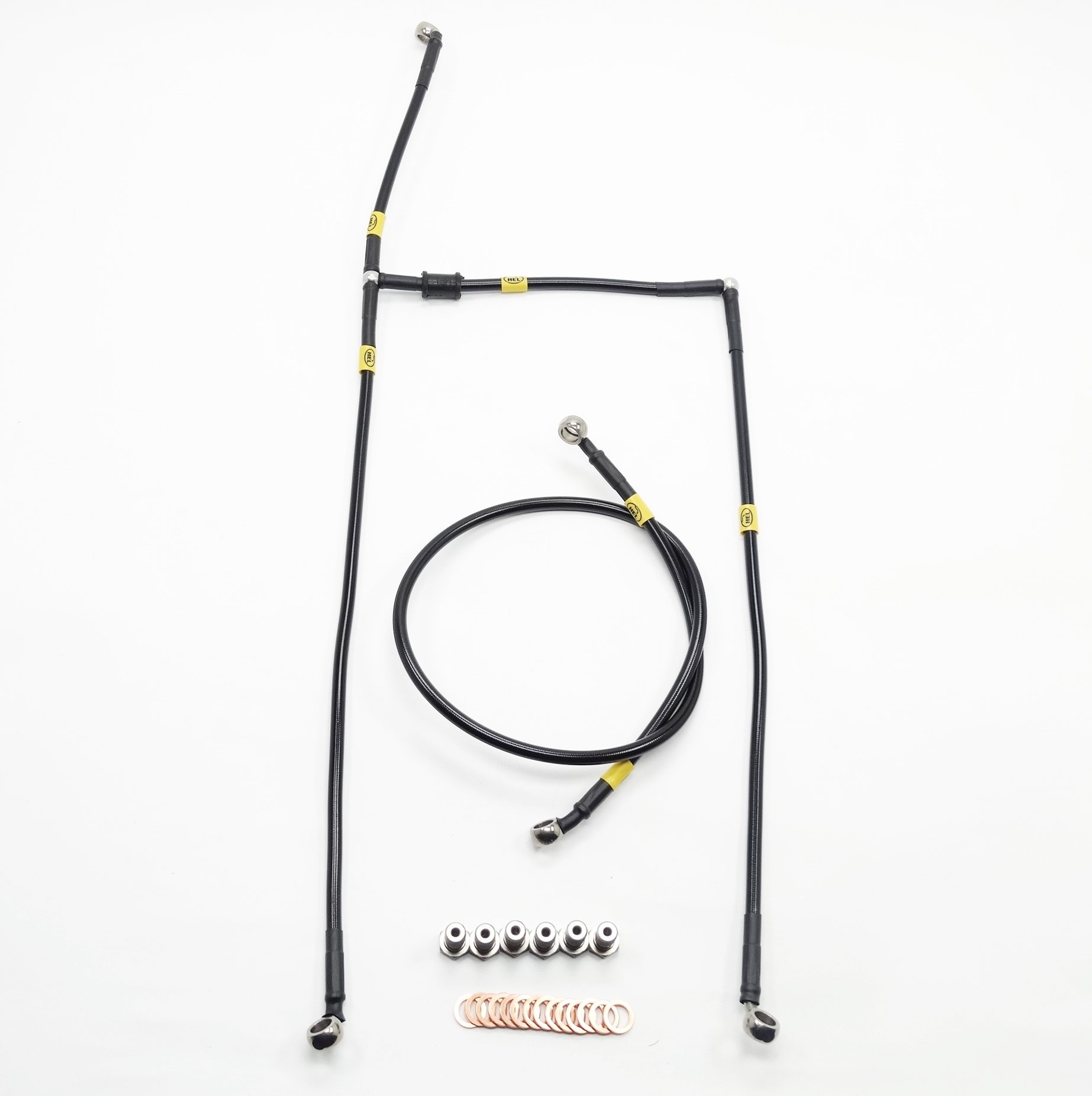

Ich weiß nicht wie das bei der SV mit der K5 Pumpe ist. Bei meiner gsxr ist das mit der langen doppelhohlschraube nicht möglich da nicht genug Platz.
Der Anschluss der radikalen Pumpe ist ja unten.
HEL_Racing_Stahlflex_Bremsleitung_Set_schwarz_ohne_ABS_Suzuki_GSX_R_1000_R_2017__6749.jpeg
So wird das leitungsgeraffel aussehen. Die Verteiler sind verpresst und nicht geschraubt. Sollte also nicht undicht werden Solang vernünftig gefertigt.

Ist das bei der Gixxe so eng?
Bei meiner SP passt es und ich dachte, bei der sei schon alles sehr eng. Die Hohlschraube ist ja auch nur so viel wie die Dicke eines Fittings und einer Dichtung länger als Original.
Edit: habe gerade erst gelesen, dass bei Deiner Bremspumpe der Anschluss nach unten geht. Stößt die dann irgendwo an? Und wenn ja, wo? Du willst ja keine Verkleidung anbauen und etwas anderes, das im Weg sein könnte, fällt mir jetzt nicht ein.

Wenn ich mich richtig erinnere blieb das bei der gsxr am Geweih/Tacho Halter hängen

Zur Bremse:
viewtopic.php?f=40&t=106453&start=30
Doppelhohlschraube sollte passen. Das ist meine K5 Radialpumpe.
