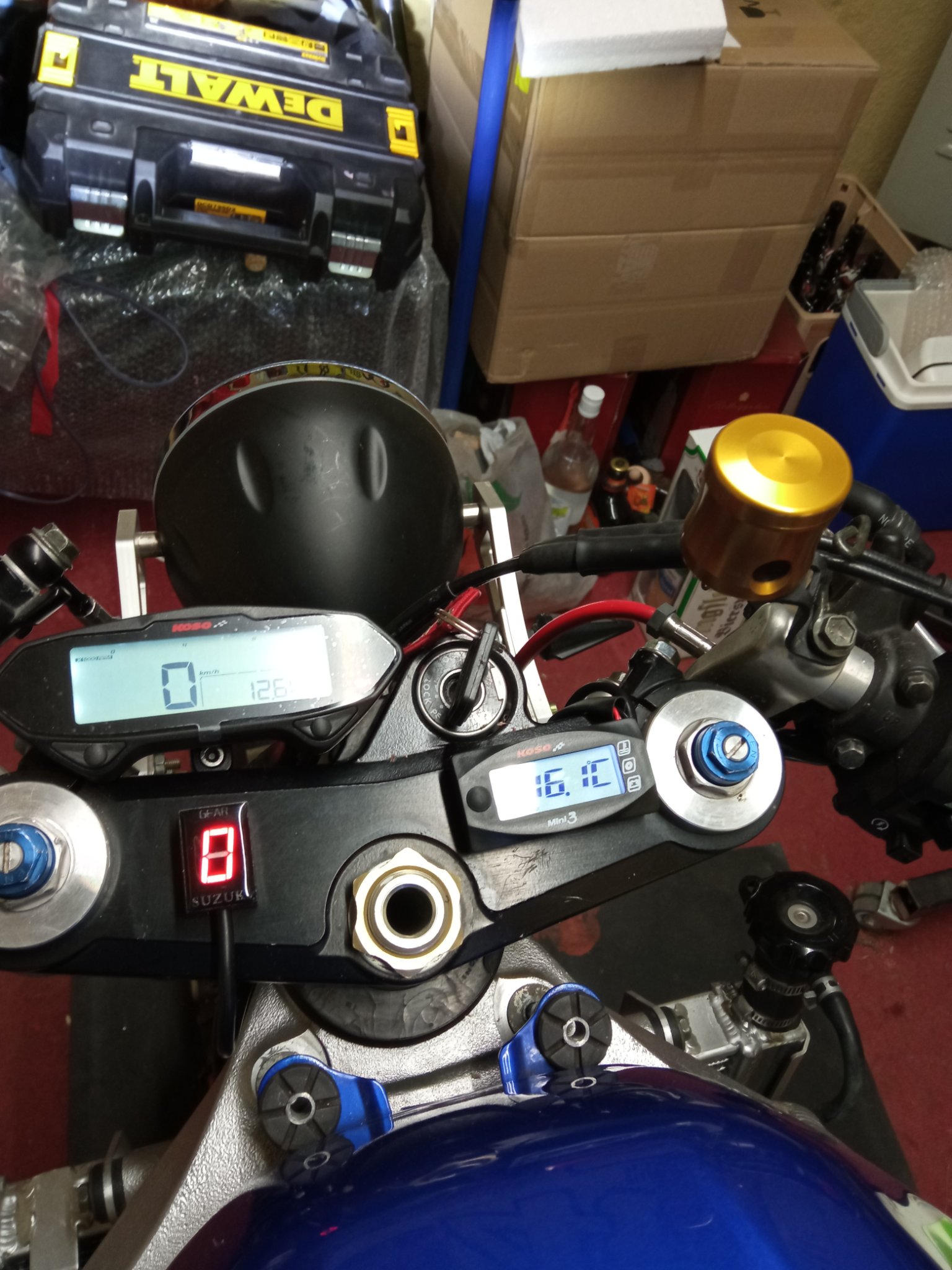

Deshalb habe ich heute etwas anderes fertig gemacht. Die Kühlwasser-Temperaturanzeige. Ein Koso Mini 3 zeigt nun wahlweise Spannung, Wassertemperatur oder Uhrzeit an. Die Wassertemperatur wird an einem Schlauch im großen Kreislauf abgenommen. Das ist das einfachste. Dafür habe ich mir ein Sensorgehäuse mit 26mm Durchmesser bestellt. Das beim Koso mitgelieferte hat nur 22mm . So sehr wollte ich den Querschnitt nicht verjüngen.
Das ganze habe ich vom Ali Express für gerade Mal 25€. Zwar war die Bedienungsanleitung nur in Chinesisch aber dafür gibt es ja dieses Internetz...
Die Ganganzeige gab es auch beim eiligen Araber.

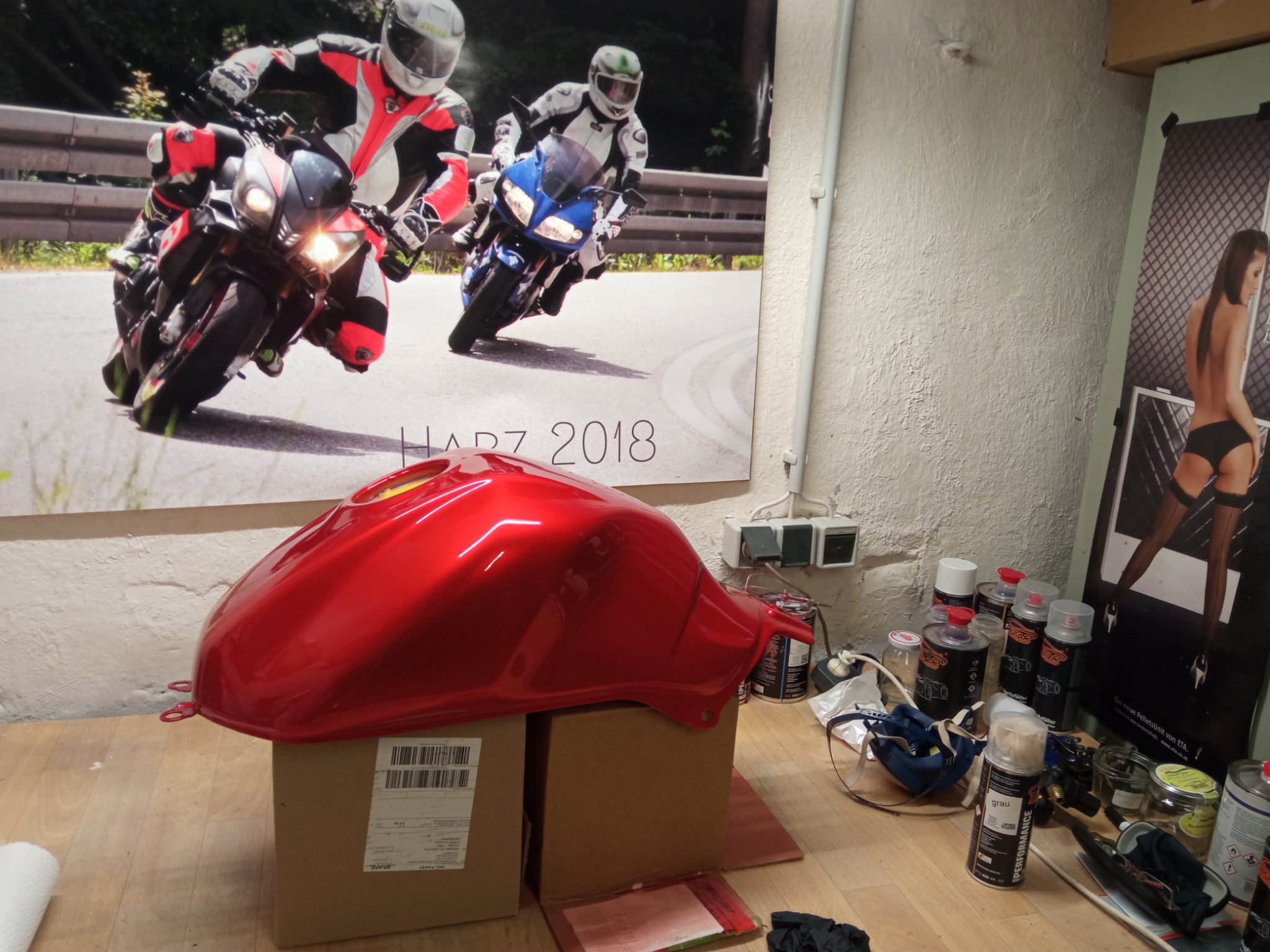

Es ist endlich vollbracht. Der Tank ist nun auch fertig. Noch etwas aushärten lassen, dann kann die Endmontage beginnen.

Aber das mit dem Ventilator beim Lackieren solltest du in Zukunft besser sein lassen - ist jetzt ja nochmals für gegangen, aber Explosionsgefahr ist nicht unerheblich! Für sowas sollte man nur Explosionsgeschützes Equipment verwenden.
Re: SVMiNi´s K4 - zurück auf die Straße
Aber aller höchste Achtung, mir fehlen die Worte
cider101 hat geschrieben: ↑05.04.2021 8:47Schaut sehr gut aus...
Sehe ich hier nicht ganz so schlimm.
Selbst wenn man den Innenbereich als Zone 1(21) annimmt, steht der Ventilator schon fast in der Ex freien Zone und saugt bestimmt sehr viel Frischluft. Ein zündfähiges Gemisch wird er an der Tür nicht erreichen.
