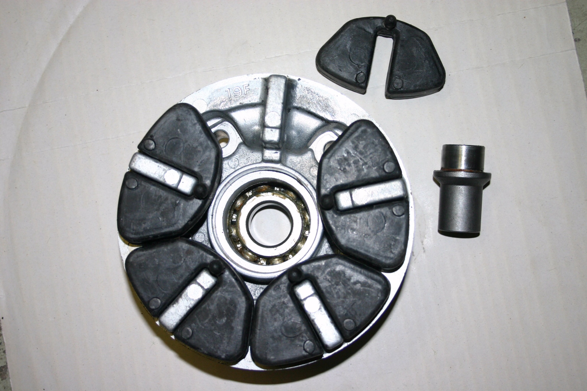

Radlager glaube ich auch nicht, eher das Lager vom Kettenradträger. Obwohl mir kein Fall bei der SV bekannt ist, ist eher ein Problem bei der V-Strom.jubelroemer hat geschrieben: ↑11.06.2021 10:07Eher nein.
Frag doch mal den 2blue ob du bei ihm "vorbeiruckeln" kannst - Speyer ist ja nicht so weit von Ludwigshafen weg .
Gegen die Idee vom Römer spricht von meiner Seite nichts, ist wirklich nur ein Katzensprung und vier Augen sehen mehr als zwei. Den abgebildetes Kettenradträger könnte man zum testen ja mal einbauen, müsste nur schauen in welcher Kiste der liegt.

Radlager vom Kettenradträger wäre durchaus eine Möglichkeit.
