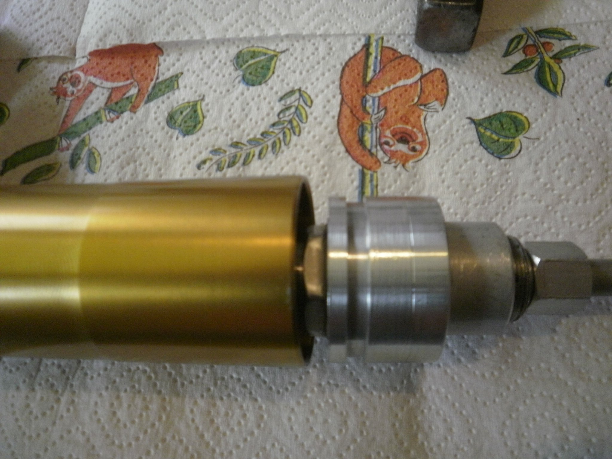

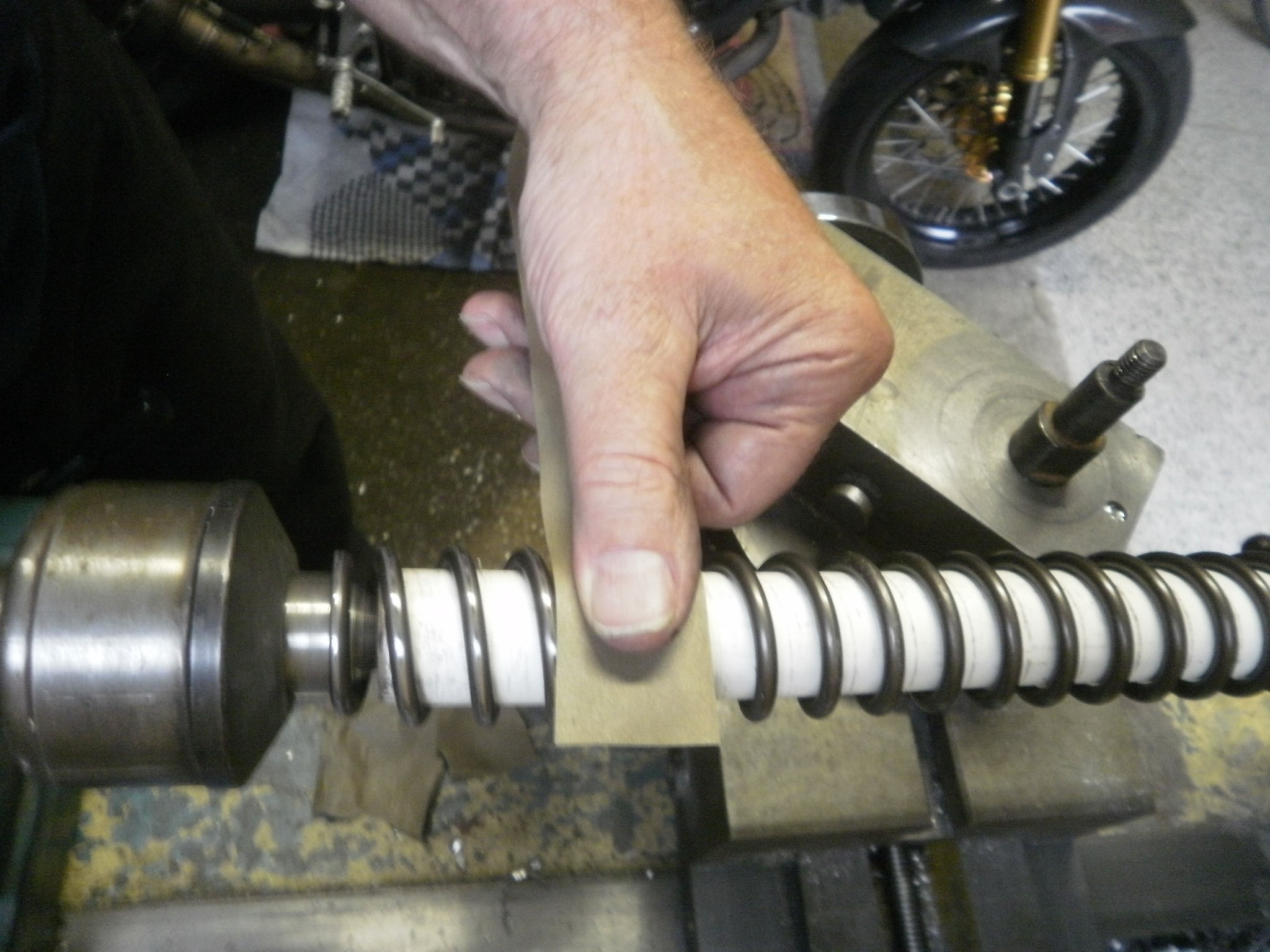

hier noch ein paar gedankenspiele bevor ich dann an die umsetzung gehe.
nochmal umbauten an der gabel.
im beitrag "knubbel wiederbeleben"
hatte ich mal geschrieben, das ich mit der yamaha R6 gabel zufriedener als mit der
nachfolgenden R1 gabel war, besonderst das ansprechverhalten !
damals hatte ich auch schon an der R1 gabel rumexperimentiert
neben änderungen an den shimpaketen (etwas softer), war die federrate der R1 gabel damals auch zu straff.
ich habe da aber nicht einfach weichere federn eingebaut, sondern
an einem gabelholm der vorspannfunktion eine ganz andere aufgabe gegeben ! in den bildern sieht man die normale aufgabe der vorspannungs einrichtung
X1 wenig vorgespannt
X2 max. vorgespannt.
änderung:
die org. feder hat verbunden mit einem beweglichen federteller (rote 2)eine zusatzfeder bekommen.
die zusatzfeder stützt sich mit einem anderen federteller direkt oben am verschluss ab.(rote 1)
mit dieser zusatzfeder verringerte sich die federrate von ca. 9kg./cm. auf ca. 7kg./cm
der arbeitsweg des gabelholms wuchs bei gleicher belastung um ca. 2omm und war
entsprechen softer. der abstand
der beiden alu-drehteile ( blaue linien)
ist der arbeitsweg der zusatzfeder, und auch das maß welcher sich der untere federteller
nach oben bewegen kann.
mit der vorspann-mechanik kann ich den arbeitsweg der zusatzfeder begrenzen,
dann funktioniert das ganze wie eine progresiv gewickelte feder,
ab einem gewissen einfederpunkt ändert sich die federrate von 7kg./cm. auf 9kg./cm. und wird härter,
der punkt des härter werdens ist frei wählbar.
oder ich kann bei vollem eindrehen der vorspann-mechanik die zusatzfeder komplett außer funktion setzen,
weil sich der untere federteller direkt am oberen abstützt.
dann hat es wieder durchgehen federrate 9kg./cm. da ich diese umbauten nur an einem gabelholm gemacht habe
( ich wollte am anderen holm noch einfluß auf die einstellung des negativfederwegs haben ohne die
gabel öffnen zu müssen)
hat sich der effeckt natürlich halbiert und war daher, ich sag mal überschaubar
an dieser gabel waren die hydrostops auser funktion gesetzt.
da ich die knubbel dann abgemeldet habe, weil die raptor ins haus kam,
habe ich das nicht weiter verfolgt !
ich bin mir aber nicht sicher ob ich das jetzt ähnlich mache, oder einfach weichere federn einbaue.
gruß horst.

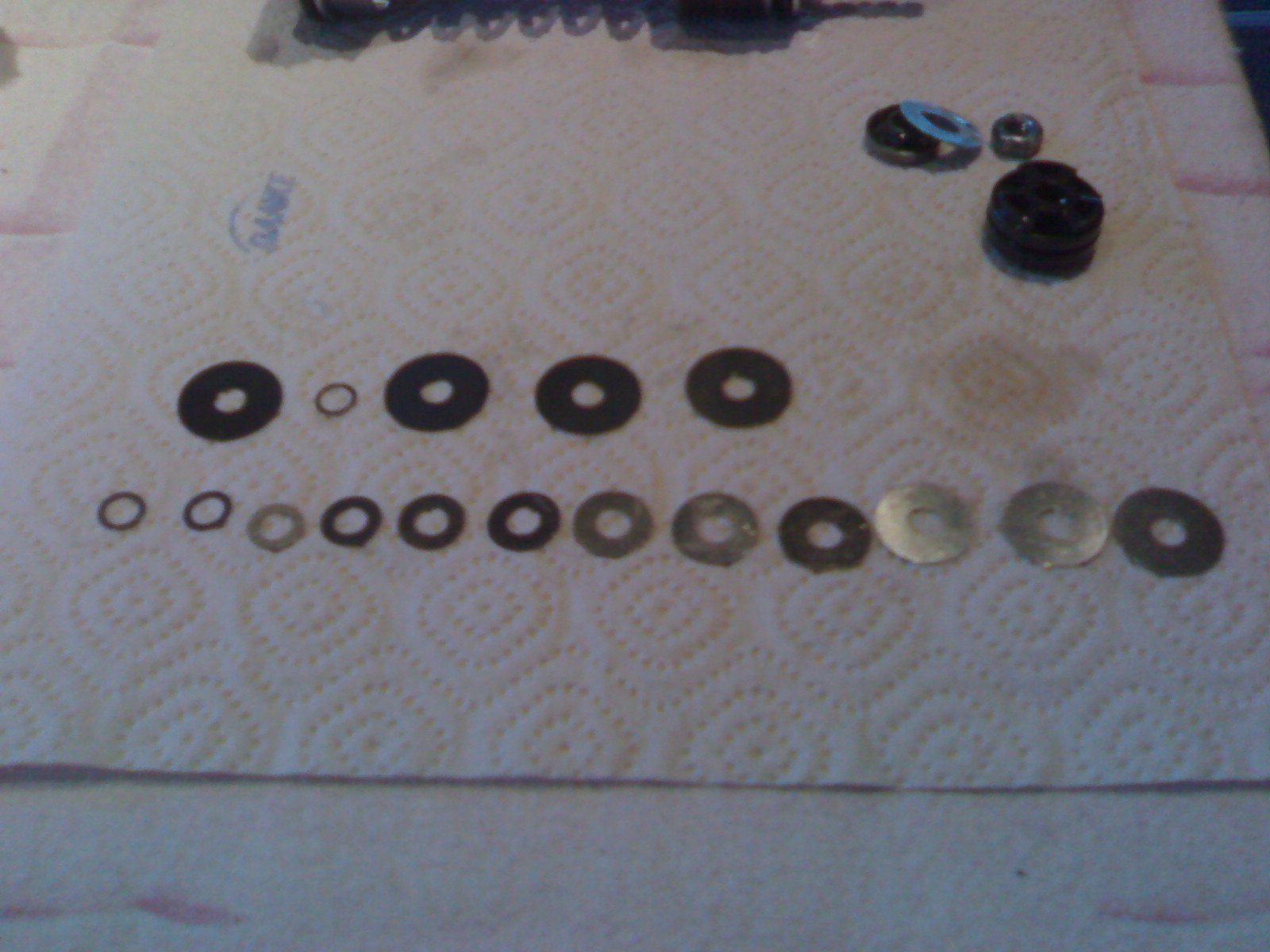

Re: Buckelpisten-Fahrwerk
um nicht nur zu schwafeln
habe ich angefangen die erste gabelkartusche zu zerlegen .
die hat sich mächtig gewehrt !
trotz einsatz der heisluftpistole wollte die verschraubung nicht aufgehen
bei älteren modellen ist da nur ein sicherungsring, den rausnehmen, schon offen !
aber hier ?!?!
aus lauter ratlosigkeit und weil ich bedenken hatte ob ich mit der hitze irgend etwas beschädige
habe ich dann eine defekte,ähnliche (kawa zx10rr) kartusche an der entsprechenden
stelle aufgesägt um zu sehen an was das liegt, oder ob es einen kniff giebt. aber nein,
scheinbar nur sehr gute schraubensicherung.
also dieses mal mit dem brenner, und immer mal wieder mit der temperatur-pistole gemessen.
irgend wann müsste gewindesicherung ja mal ihren geist aufgeben. es hat ewig gedauert mir wurde schon bange
bis ich das teil lose bekommen habe, puh
dann mal das herausgeschraubte druckstufenteil begutachtet ??
anlauffarben an mutter und endscheibe, was ist das jetzt, so heis kann das nicht gewesen sein,
im vergleich daneben das teil der zx10rr, gleiches bauteil, warscheinlich nur anderst abgestimmt,
aber ohne anlauffarben !
da bin ich mal gespannt ob da etwas kaputt gegangen ist ? um die kolbenstange mit dem zugstufenteil nach unten
aus der kartusche zu bekommen ist der hydrostop-kolben im weg, den wollte ich eh mindestens
versetzen oder ganz entfernen.
wenn man den hydrostop für zb. eisatz auf der rennstrecke auser betrieb setzen will,
geht das auch viel einfacher wenn man ein oder mehrere löscher in den hydrostop-zylinder bohrt !
der hydrostopkolben ist auf der kolbenstange in einer kleinen nut verstemmt
und leider nicht ohne ihn zu beschädigen zu entfernen.
also ich kann das zumindest nicht besser
verstemmung abdrehen auf der drehbank ging nicht, also rustikal mit der flex ! nachdem ich jetzt alles nach unten raußziehen konnte,
die nächste blöde überrachung !
das auf block-gewickelte teil der topend-feder ist leider wesentlich kürzer
als an der vorher zerlegten zx10rr teile diese erhofften 15 mm hätte ich die feder kürzen konnen und hätte noch eine plane auflage gehabt.
das hat diese feder nicht und ich muß mir eine kürzere passende feder suchen.
das sollte aber kein problem sein.
jetzt habe ich für heute keine lust mehr,
gruß horst.

hier mal die kartuschenteile zerlegt und
vom hydrostop-kolben befreit. durch das entfernen des kolbens erhöht sich mit der
org. topendfeder der freie weg der gabelkartusche auf etwa 135 mm !
es wäre eigentlich wesentlich mehr bis sich die beiden kolben berühren,
aber die eingestochene nut (zur befestigung des kolbens)an der dämpferstange ( rote 1 )
würde dann über die gleitführung ( rote 2 ) laufen, was ich nicht will.
mit kürzerer topendfeder, bei mir 15-20mm, erhöht sich der wert um das gleiche maß,
dann 150 - 155 mm !
die gabelfedern die ich mir ausgesucht habe ca. 20-25 % weicher
sind natürlich nicht poliert was ich auf der drehbank nachhole. hier vorher-nachher. das wars mal für heute
gruß horst.
