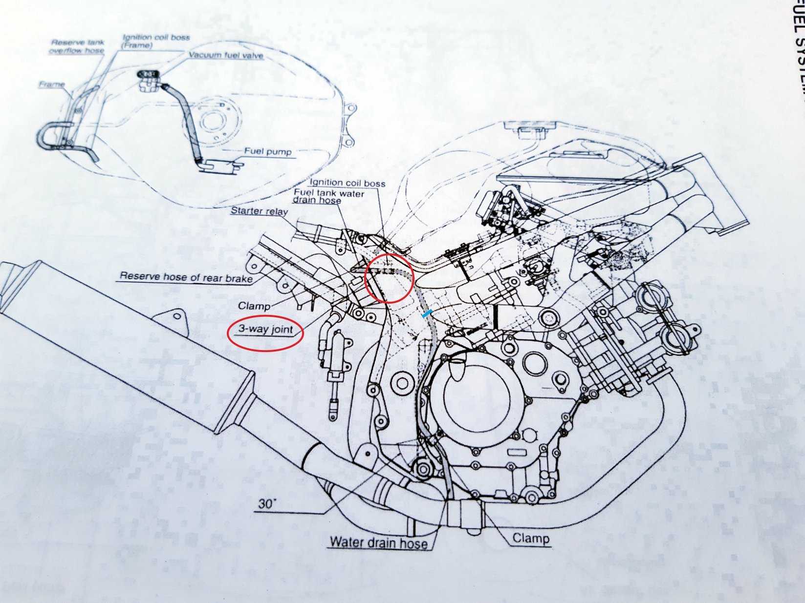

bevor wir für den ersten Teil der Reise am frühen Nachmittag starten, noch kurz die Info, dass ich den Schlauch am Tankaustritt auch mit einem Kabelbinder befestigt habe.
Mit hat das T-Stück und die eventuellen Folgen keine Ruhe gelassen und im Wartungshandbuch habe ich es tatsächlich gefunden. Allerdings geht es darin bis nach unten.
Bei mir das T-Stück definitiv nicht vorhanden und der Schlauch ist, wie auf den beiden Bildern zu sehen max. 10 cm lang im Original. (Blauer Strich auf Bild)
Ich hoffe mal, dass alles so klappt. Sind nur schlappe 1.600 KM

Clemes hier.... bei mir war letzt bei nem frisch getankten volle Tank und einer starken Bremsung auch der ganze Tank und das Cockpit voller Benzin
100% sicher bin ich mir noch nicht, aber das Röhrchen wird bei mir auch oben am Tank/Überlauf durch sein.
Jetzt wollte ich fragen ob es hier schon eine bessere Lösung gab, als den Kabelbinder.
LG Clemens

Wenn das passiert liegt das aber an der Dichtung im Tankdeckel. Hatte ich auch schon. Leider kann man die Dichtung nicht tauschen (zumindest nicht ohne weiteres), so dass ich mir einen anderen Tankdeckel gekauft habe.

Such doch jemanden der sich mit Buddelschiffen auskennt der soll dir im Tank auf die Röhrchen ein Stück benzinfesten Schlauch drauf stecken und dann eine Schlauchklemmen sichern. Dann ist die Funktion wieder wie neu...
Vielleicht kann es auch ein Gynäkologe
Kann man eigentlich sehen wo es durch ist?

Was mir immer noch schleierhaft ist: Wieso soll man dann nur 10 Liter tanken können?
Wenn der Ablauf zu ist, ist er zu. Egal an welcher Stelle das Röhrchen gebrochen ist.

der Sprit ist am Tankschloss ausgelaufen. Bei 12 Liter Füllung (bei Reserve an) ist es bereits gelaufen. Bei 10 Liter (Reserve an) ist es noch nicht herausgelaufen. Ich nehme einfach mal an, das die Dichtung am Tankschloss nicht mehr das hält, was der Name hergibt.
Immer unter der Berücksichtigung, dass nach dem Tanken das Mädel hin gestellt wurde für die obligatorische Raucherpause. Wenn ich gleich weiter gefahren wäre, wäre es wahrscheinlich kaum aufgefallen.

ich habe schon versucht die Bruchstelle ausfindig zu machen. Muss aber sagen... bisher nichts gesehen. Am Montag habe ich mein Werkzeug wieder zur Verfügung und da habe ich auch entsprechende Spiegel mit Leuchten dran. Da werde ich nochmal auf Suche gehen.

Hast du Druckluft? Dann oben vorsichtig mit wenig Druck Luft rein pusten bei vollem Tank. Wo es blubbert ist das Loch... Und nicht rauchen dabei. Und gaaanz wenig. Nicht das du den unteren Stopfen raus drückst.SHammer hat geschrieben: ↑29.09.2021 17:57Hallo Dieter,
Denke ne Ball Luftpumpe wird auch reichen.
