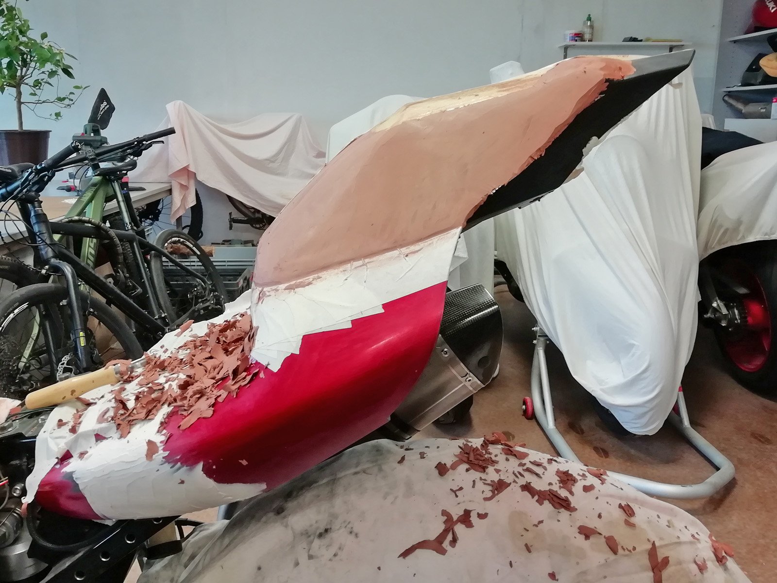

Servus Leute,
hier mal wieder ein Update zum Umbau der SV.
Aktuell sind wir an der Gestaltung der Heckverkleidung. Wie befürchtet, ist die Kombination aus Original SV und der R1 nicht so ganz einfach.
Daher nicht viel gequasselt, sondern mal kurz mit Bildern beschrieben:
Zunächst haben wir das Heck ausgeschäumt und nach der Trocknung den Schaum grob beschnitten, um eine Basis für die Formenfindung zu haben. Das Polster von Soziussitz der R1 haben wir mit integriert, weil die Form sehr schön passte.
Dann haben wir Industrieplastilin (Clay) aufgebracht.
Das Zeug wird bei normaler Raumtemperatur fest und kann dann durch Abtragen relativ fein bearbeitet werden. Auch wenn mal was in die Hose geht, kann jederzeit wieder etwas aufgebaut werden.
Sinnvoll ist es natürlich, immer erstmal nur eine Seite zu bearbeiten. Wenn dann das Ergebnis passt, besteht die Herausforderung darin, die Form über die Mittellinie auf die andere Seite zu übertragen. Aber mit entsprechenden Hilfsmitteln klappt das ganz gut. Wir müssen ja kein komplettes Auto gestalten;-)
Neben der Heckverkleidung basteln wir gerade noch an dem Scheinwerfer.
Wir haben uns entschieden, dass der eigentlich geplante Scheinwerfer der Honda CRF 450 L nicht so gut zum Projekt passt. Unser aktuell heißester Kandidat ist der Scheinwerfer der aktuellen Monster 937.
Den haben wir probeweise mal drangehangen und mal an eine Batterie angeschlossen, um zu sehen wie das Teil wirkt.
Das Licht gefällt uns super, auch die Formensprache des Teils mit seinen Rundungen passt wesentlich besser zur SV.
hier mal ein paar Eindrücke:
Schönes Wochenende
Prost - Björn

Re: Umbau SV 650 S ´01
Tach Björn, die Front sieht gut aus. Mit dem Heck kann ich mich noch nicht anfreunden. Die Erhebung sieht sehr massiv (gebirgsartig) aus, eventuell wirkt es später mit Farbe total anders.
Der Scheinwerfer wirkt super passend!
Ich finde es cool, dass ihr das Heck stark modifiziert. Bei der Form bin ich mir allerdings sicher, aber das ist Geschmackssache.
Was ich mich aber frage, warum habt ihr Tank und Sitzbank nicht drauf? Damit lässt sich die gesamte Form viel besser beurteilen würde ich denken.
Tank und Fahrersitz bauen wir natürlich immer wieder drauf und wieder runter.
Die beiden Teile brauchen wir natürlich zur Formfindung, das ist völlig richtig.
Auf den Fotos wirkt die Heckverkleidung leider immer deutlich wuchtiger und höher als direkt am Bike.
Liegt vielleicht auch an meinem beschissenen alten Smartphone;-)
Außerdem steht der Hobel auf einem Montageständer, wodurch der Arsch immer noch deutlich höher steht.
Also kurzum, so schlimm ist das Ganze nicht live und im normalen Stand nicht;-)
Ja, der Scheinwerfer sieht top aus! Ich dachte mir schon, dass es durch den Weitwinkel und die Perspektive viel wuchtiger als in Wirklichkeit wirkt.
