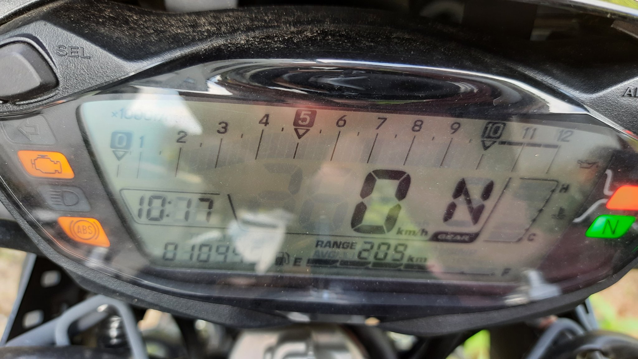

Zeigt der Kilometerzahler abwechselnd den km stand und dann F1?

Das Problem habe ich jetzt gerade. Weißt du mehr darüber, oder hattest du dieses Problem schon?
