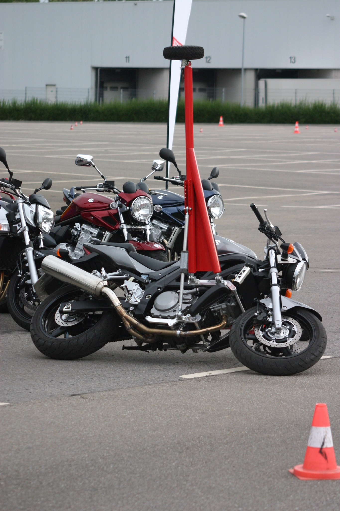

Super wäre doch eine Art abstehender flexibler Metallstreifen, der deutlich hörbar Geräusche macht, wenn maximale Schräglage erreicht wurde. Dann könnte man sich sie ganze Herantesterei sparen.

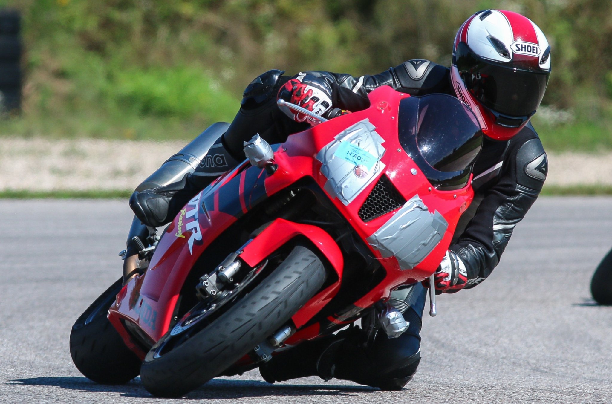

Habe mal ein Bild rausgesucht als ich noch mit Straßenreifen auf der Rennstrecke gefahren bin. Die Reifen hätten wahrscheinlich auch noch ein paar Grad mehr erlaubt (aber der Fahrer wollte halt nicht riskieren, sein Moped kaputt zu machen, und hatte noch sehr wenig Rennstreckenerfahrung

Oder so etwas.

@Pat: Da hat dein Moped aber ordentlich Schräglage. Aus Instruktorsicht würde man jetzt sagen, du hättest bei gleicher Schräglage schneller fahren können, wenn du statt mit der linken mit der rechten Schulter Richtung Lenker gezogen hättest und deinen Oberkörper mehr in die Schräglage mitgenommen hättest. Aber da du ja sagst du warst auf dem Bild noch unerfahren, wirst du das mit Sicherheit selbst wissen
@2blue: Dann werde ich auch nicht mehr überholt bzw. alle machen Platz in den Kurven

An sich schon, aber da hatte das Moped ja noch ausreichend Luft. Also hätte ich für mehr Tempo auch einfach schräger fahren können. Mittlerweile komme ich halt links herum an das Problem, dass der Auspuff aufsetzt. Aber zum Hang-Off: das ist zwar an sich richtig, aber wichtiger als sich weit daneben zu hängen ist m.E. so zu fahren, dass man ein gutes Gefühl fürs Moped hat. Das bisschen, was die Gewichtsverlagerung ausmacht, spielt sich in einem Bereich ab, von dem jeder Hobbyfahrer eh weit entfernt ist (wenn ich einen Teil meiner 63kg einige Zentimeter neben das 230kg schwere Moped hänge, ändert das nicht viel an der Schwerpunktlage).Raceman hat geschrieben: ↑20.10.2022 11:56@Pat: Da hat dein Moped aber ordentlich Schräglage. Aus Instruktorsicht würde man jetzt sagen, du hättest bei gleicher Schräglage schneller fahren können, wenn du statt mit der linken mit der rechten Schulter Richtung Lenker gezogen hättest und deinen Oberkörper mehr in die Schräglage mitgenommen hättest. Aber da du ja sagst du warst auf dem Bild noch unerfahren, wirst du das mit Sicherheit selbst wissen![]()
Und in der Kurvenmitte holt man eh keine Zeit. Das merke ich immer wieder. Da bin ich relativ schnell aber meine Zeiten sind insgesamt eher langsam. Das einzige Mal, das ich bisher den Eindruck hatte, dass ich mit in der Kurve schnell fahren was erreiche, war diesen Sommer in Brünn im Regen. Da bremst man halt nicht so hart rein und beschleunigt nicht so stark raus, so dass man da mit guter Kurvengeschwindigkeit etwas erreichen kann. Da war ich dann mit dem langsamen Moped (der VFR) näher an den schnellen Fahrern dran als dann nachher im Trockenen mit dem nicht ganz so langsamen Moped (und im oberen Drittel der Zeitenliste anstatt im unteren). Ansonsten holt man Zeit halt auf den Geraden und am Kurvenein- und -ausgang.
