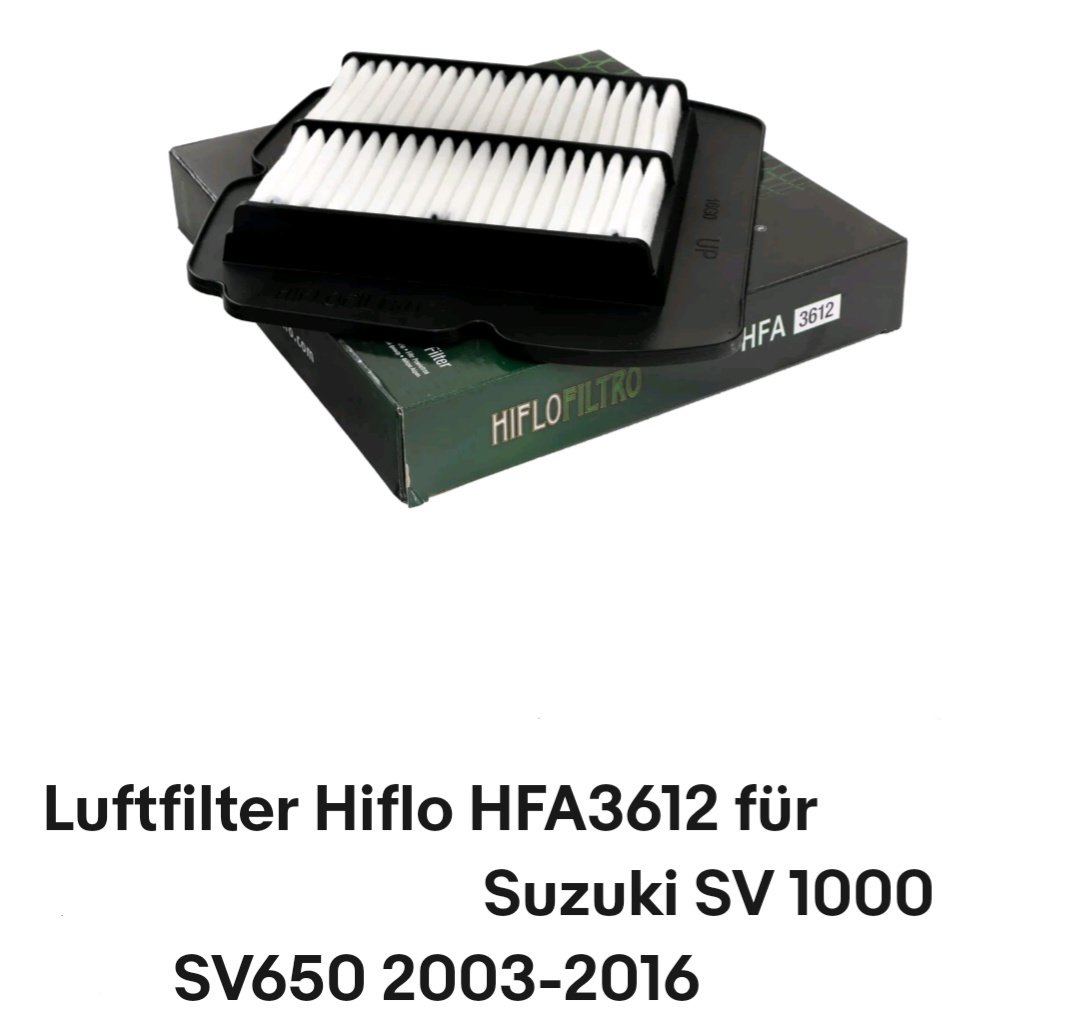

Ich mach mir da keine großen Gedanken, sondern kaufe einen preisgünstigen Luftfilter von einem Markenhersteller für 20 bis 25 Euro; zum Beispiel diesen von HiFlo.
Genauso mach ich das mit Ölfiltern, Motoröl, Benzin, Zündkerzen, Reifen, Leuchtmitteln, Bremsbelägen und sonstigem Verbrauchsmaterial. Markenware kaufen und alles ist gut!
