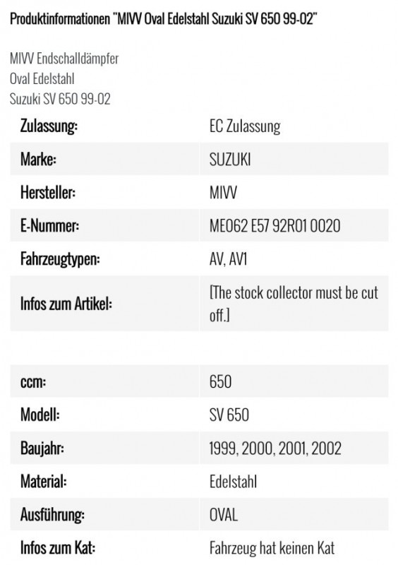

Ich möchte mir den MIVV Oval auch auf meine 650S Knubbel basteln.
Man liest nur immer, dass die ABE nur für die 650 aber nicht für die 650S sein soll.
Meint ihr, dass das egal ist oder ob ein schlecht gelaunter Linienrichter da rummucken könnte?

Was heißt "man liest nur immer"? Wer hat das wo wann gelesen? Lade dir einfach der Hersteller-Papiere des Auspufftopfes auf der MIVV-Website oder von der Website eines Anbieters, zum Beispiel LOUIS, herunter; dann weißt du es genau.
Ich hatte den MIVV Oval auch auf meiner 2001er SUZUKI 650 S (AV). Und das war laut der Hersteller-Papiere in Verbindung mit der E-Nummer zulässig.

Auf zB Louis oder mivv-auspuff.de kann man den Auspuff nur für die Nackte auswählen, daher bin ich stutzig geworden
Und wenn die ABE nicht 15 EUR kosten würde, um sich diese durchzulesen, hätte ich das bereits getan.
Aber wenn es passen soll, umso besser.

Es gibt doch gar keine ABE für den MIVV Oval, denn auf den ist ja eine E-Nummer eingraviert.

Hier ist die E-Nummer:
ME062 E57 92R01 0020
Damit ist der Auspufftopf für alle möglichen Motorräder von Suzuki, Honda und Kawasaki zugelassen.
